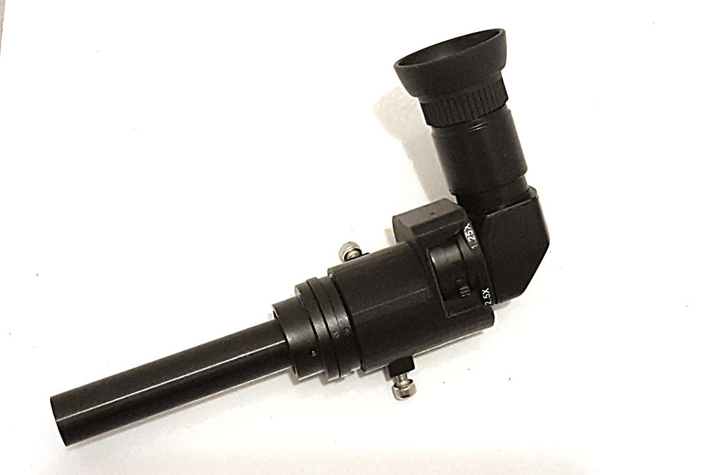

Pai, tocmai ce postasem ceva pe tema asta.
inca nu l-am pus si pe polar finder, dar in principal pt treaba asta am printat adaptorul. Ca mai poate el fi folosi si la altceva, asta e extra Smile
Este de fapt o micro-lunetica prevazuta cu o prisma la 90 grade, montata afocal, cu care vezi de 1.25x sau 2.5x ori mai mare ceea ce iti da lunetica polara (sau spotting scope-ul).

Si uite cum arata si montata jucaria. A durat nitel ca mai era un manson pt diametrul ocularului polar-finderului (corpul principal al adaptorului l-am gandit in asa fel incat sa poata fi folosit angle finderul si la spottingscope (MP 20x60) ce a iesit un pic cam stramt la printat - deh, asa e cu contractia la solidificare, cere tolerante suplimentare...
