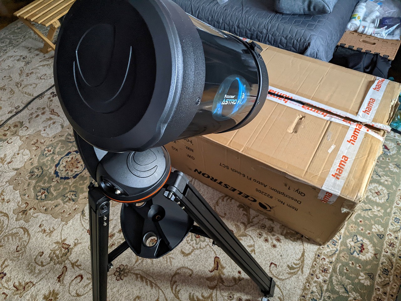

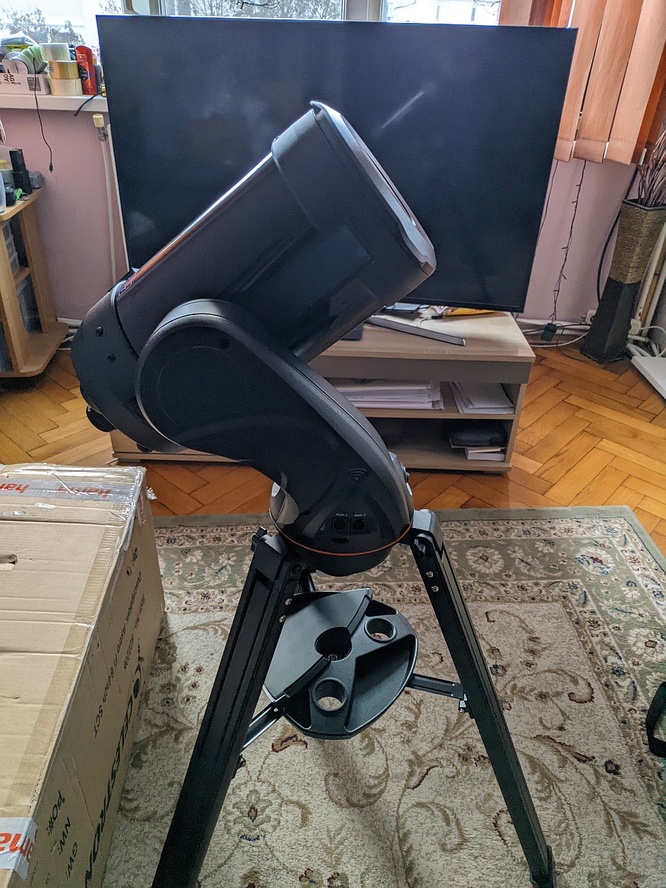

Sa incep prin a povesti despre Celestron Astro Fi SCT 150 mm.
In prima faza, o sa spun niste impresii la cald, urmand a dezvolta (in limita timpului pe care il am disponibil) functionarea tubului si a monturii. Doar pentru proba, fiindca nu va fi folosita, urmand a deveni a altui utilizator, prin vanzare, pentru care am deschis deja topic.

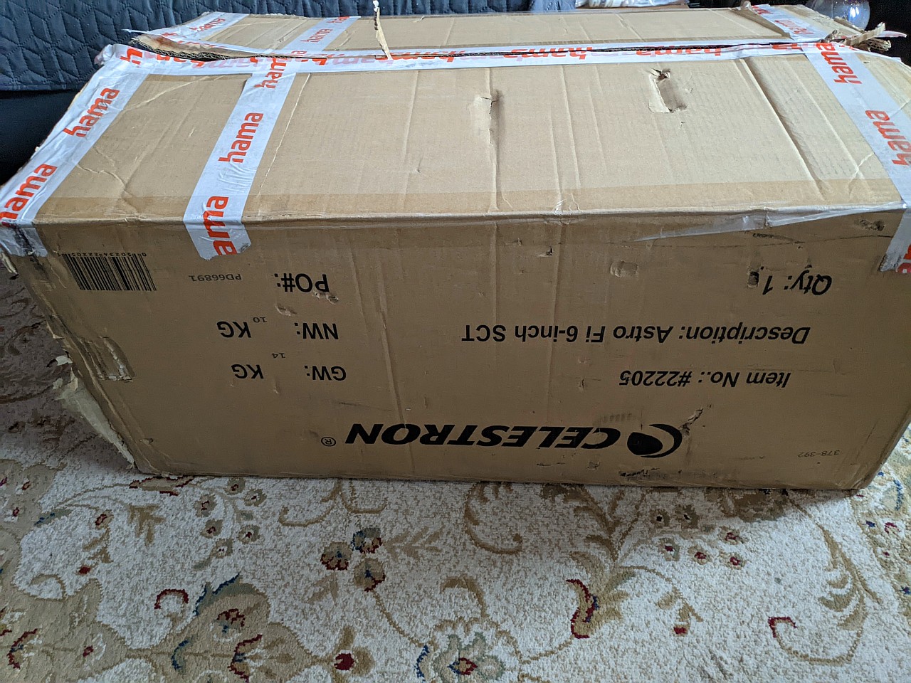

Setul vine ambalat intr-o cutie din carton gros ondulat, in interiorul careia se afla cutia de prezentare, din carton mai subtire, avand pe ea fotografia setului Astro Fi si caracteristicile acestuia. Voi atasa fotografii exemplificative in care se vor vedea cele ce vor fi scrise aici.
In interiorul cutiei se afla alte cutii din carton, fiecare din ele avand cate o componenta si accesoriile. Acestea au fost protejate de spuma cu locasuri decupate in ea, de folie cu bule, in care vin componentele, la randul lor ambalate in pungi cu fermoar din plastic.

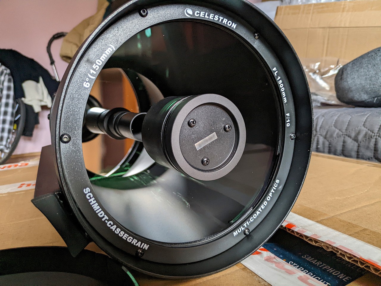

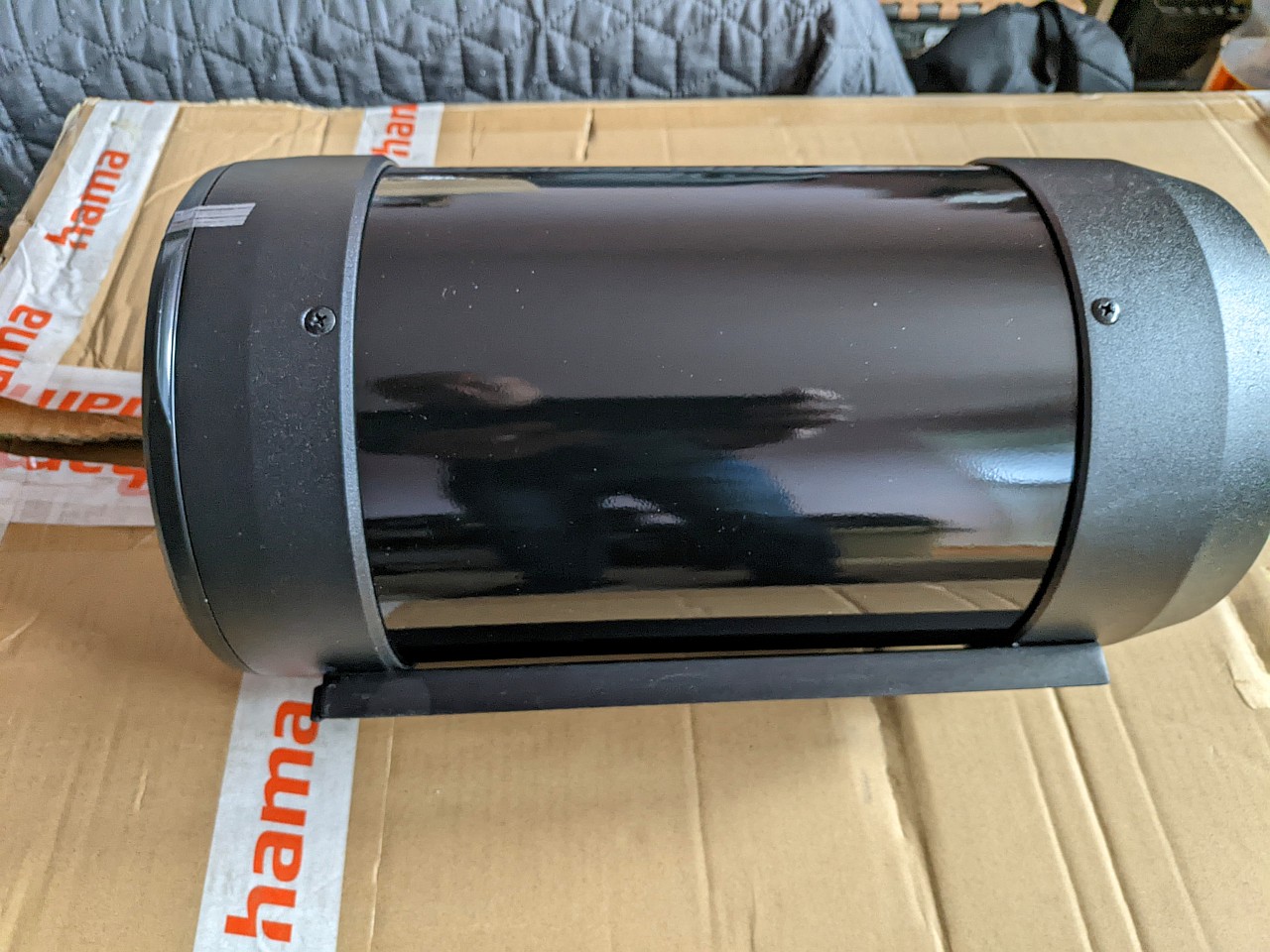

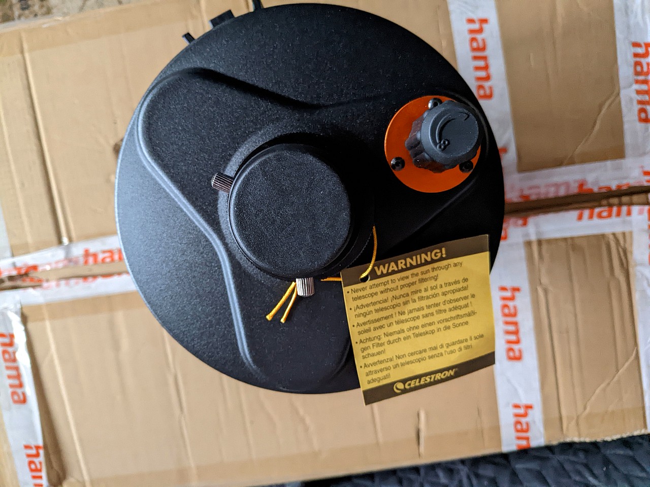

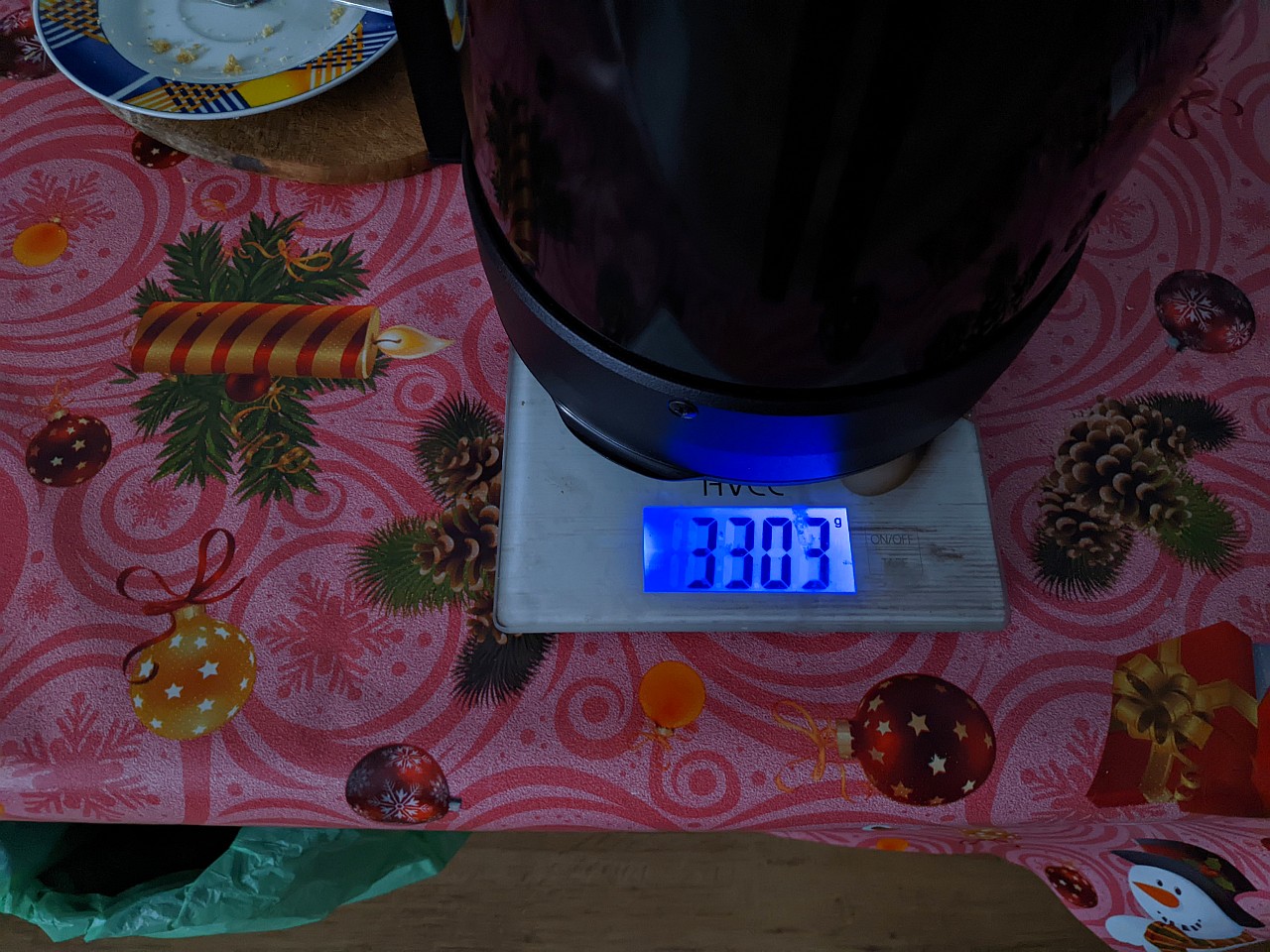

TUBUl OPTIC

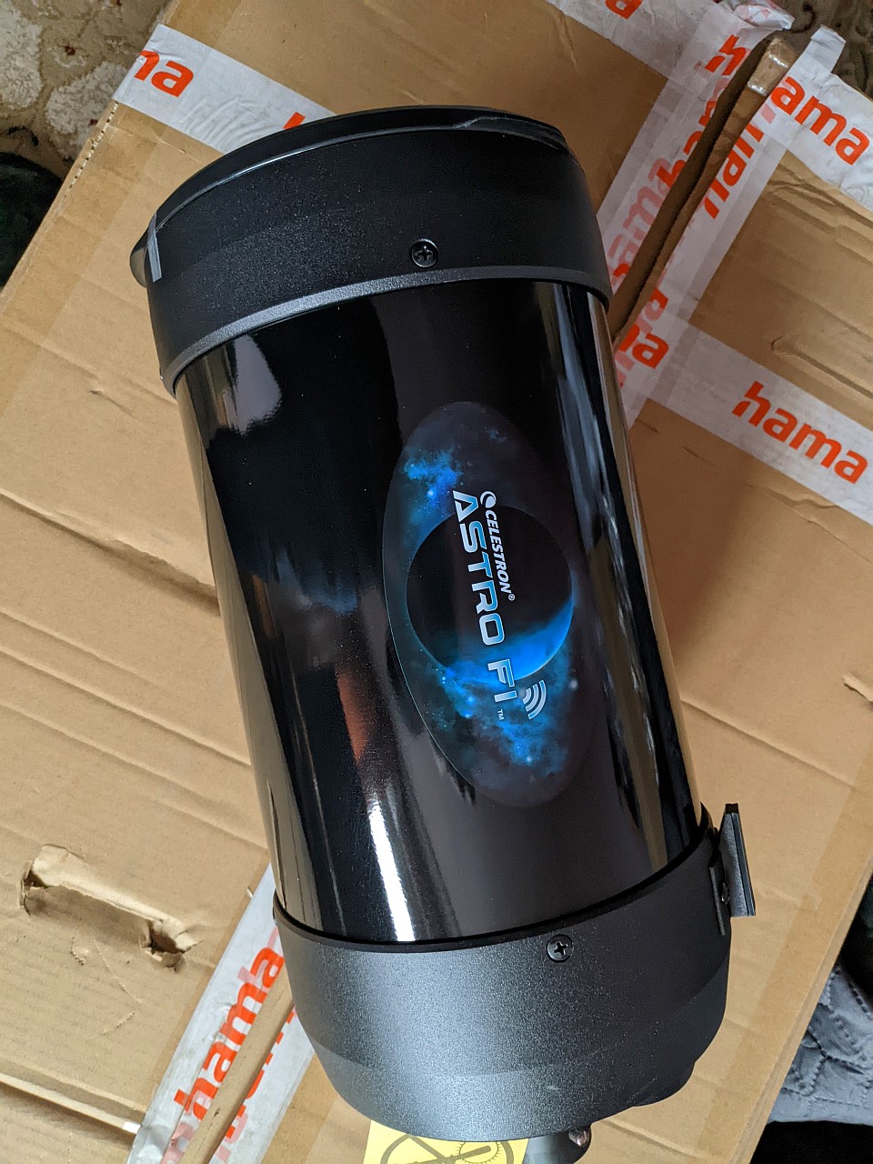

Acesta este un Celestron XLT, are un raport focal f/10, respectiv deschidere de 150 mm si focala de 1500 mm. Tubul este metalic, capacul din plastic. Cantarind doar 3,3 kg fara accesorii (Mak-ul de 127 mm e mai greu), ma gandesc ca au folosit aliaje usoare pentru constructie. Constructia este una atenta, solida, cu nimic mai prejos comparand cu Mak-ul meu de 127 mm. Lungimea tubului este de vreo 40 cm, cam la fel ca si Mak-ul de 127.
Pe tubul de culoare inchisa apare un logo frumusel al seriei Astro Fi. In rest, e simplut, exact asa cum se cuvine unui instrument serios. Mr. Green
Iesirea inspre ocular e pe 1,25" si are filet T2, pentru cuplarea camerelor foto/de captura. Focalizatorul are un levier maricel, indemanatic, iar focusul se face cu usurinta.
Tubul are fixata pe el o sina Vixen style, pentru cuplarea la monturi. Are, totodata, si un locas pentru fixarea unui cautator cu punct rosu, care se gaseste in pachet.

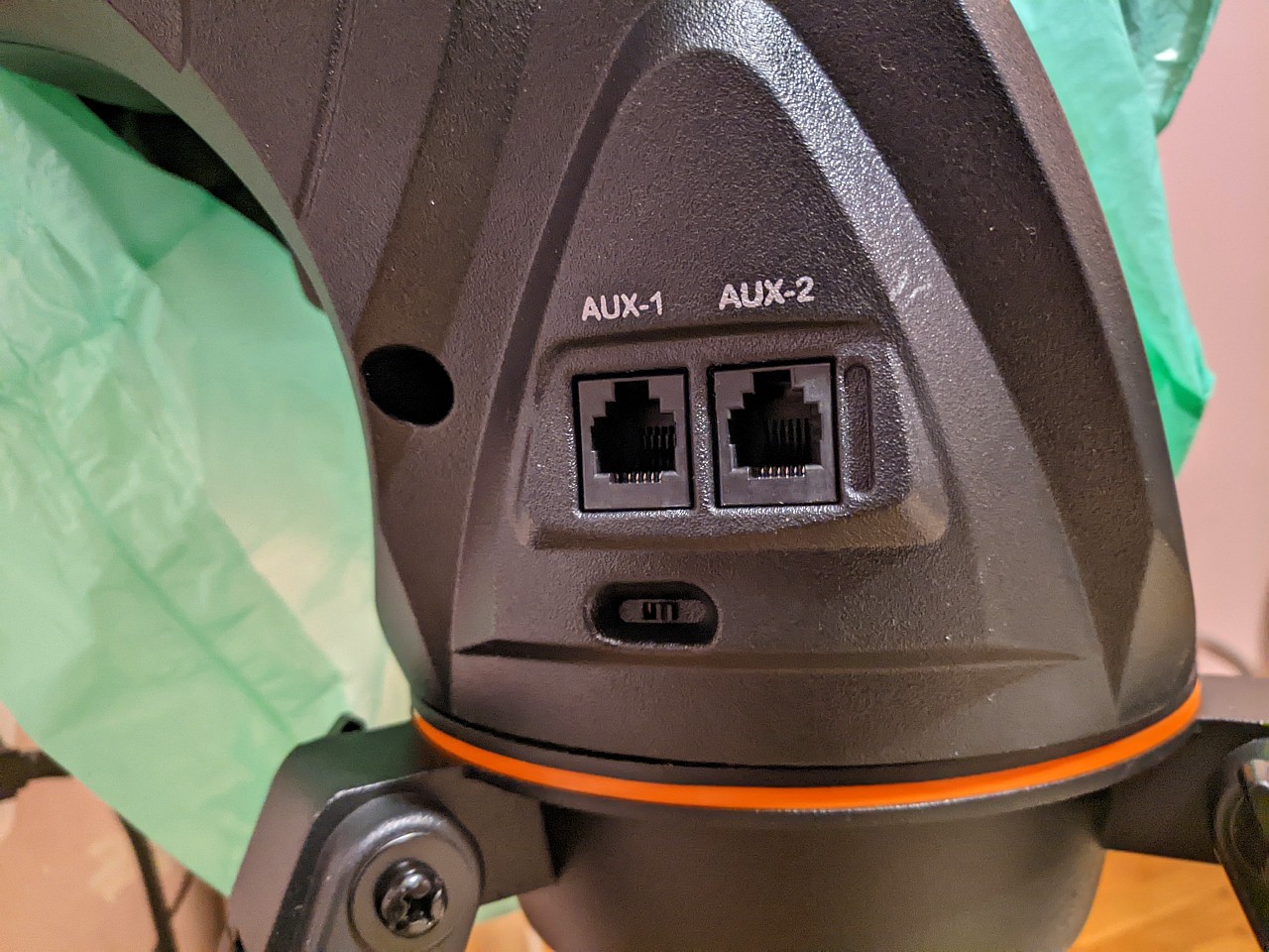

MONTURA
Trepiedul este unul din aluminiu, destul de usor (pana in 3 kg), cu un surub pe 3/8" cu cap din plastic solid pentru fixarea monturii. Un alt surub, de constructie similara dar mai mic este situat in zona de montare a tavitei de accesorii a trepiedului. Inaltimea trepiedului strans e pe la 0,8-0,9 m, desfacut pe la 1,3-1,4 m.
Capul monturii este de tip single arm, fiind confectionat din metal, din acelasi aliaj ultrausor, avand capacele din plastic. Si ea, cantareste sub 3 kg. Are un port pentru alimentare la 12 V (baterii externe in borseta de la accesorii, acumulator 12V sau alimentator 12V), un comutator On/Off, doua porturi auxiliare (pentru hand controller, modul Star Sense etc.) si un switch pentru comutare WiFi/hand controller. Prinderea instrumentului de montura se face cu un surub capabil.
ACCESORIILE
Pentru montura exista o mica borseta care adaposteste compartimentul bateriilor (8xAA), prevazut cu cablu de alimentare si mufa tata, cred ca 5,5x2,1mm. Borseta este din piele eco.
Doua oculare tip Kellner de 10mm, respectiv 25mm.
O oglinda diagonala Celestron pe 1,25".
Cautator cu punct rosu.
Un adaptor pentru smartphone.
Ce m-a surprins in mod placut e ca atat oglinda diagonala cat si ocularele sunt peste ce ofera Skywatcher (dpdv al constructiei, materialelor) ca accesorii la seturi de acest fel. Cel putin, oglinda diagonala, careia ii harazisem o soarta potrivnica, adica voiam s-o transform in prisma Herschel, m-a convins sa n-o mai abuzez. Ar fi pacat.
Una peste alta, ca prime impresii m-as declara multumit de ceea ce am achizitionat, chiar daca preturile au luat-o razna rau si-or s-o mai ia... de aceea am decis ca e momentul achizitiei. Cum am spus, tubul optic si accesoriile sale le voi pastra, urmand ca montura cu trepied si borseta de alimentare sa fie vandute.
Pentru testarea monturii probabil ca voi astepta weekend-ul, in timpul saptamanii nu-mi permit luxul de a mai face review.
Revin.

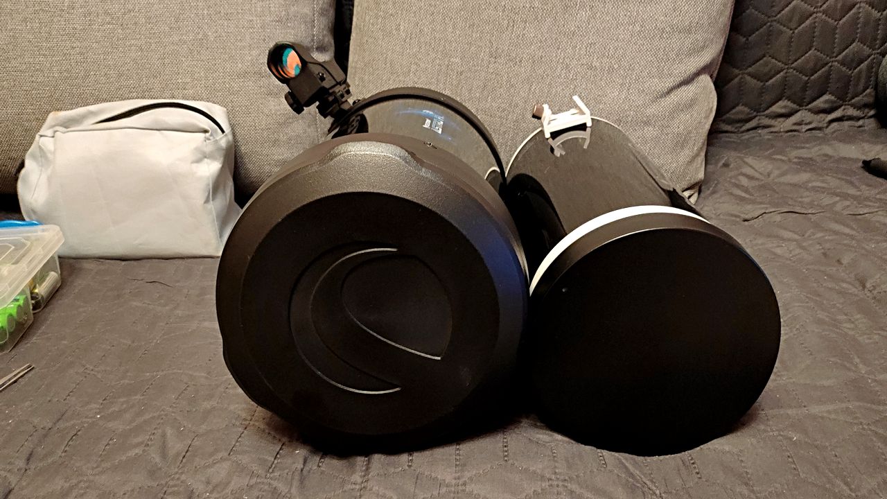

Aaa, si am pus unul langa altul Mak-ul de 127 mm si C6-le... Diferenta e evidenta.

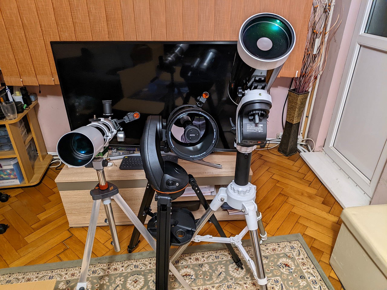

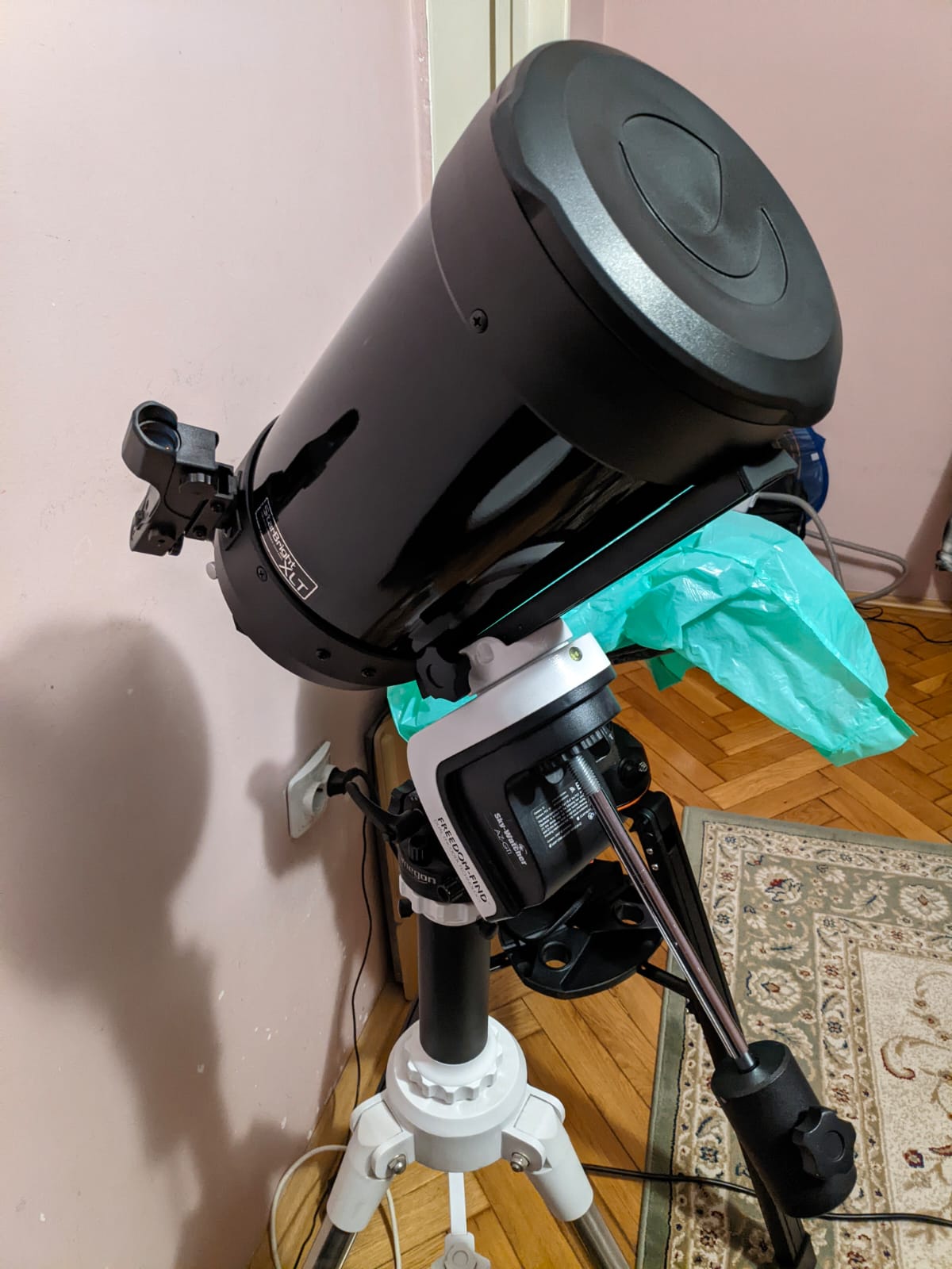

Aaa, pe AZGTi vine perfect. De fapt, e mai usurel decat Mak-ul, vezi foto. Diferenta mica, totusi. Cu Mak-ul s-a comportat foarte bine, deci nu vad probleme cu SCT. Se echilibreaza bine montura incarcata cu SCT (ca si cu Mak) cu o mica greutate care se vindea cu SAM Wifi si pe care am achizitionat-o si adaptat-o impreuna cu tija ei originala la AZGTi, vezi foto atasata.

Din ce vad in poza ta, cum ai verificat daca e echilibrata cu greutatea aia? Parca imi aduc aminte ca, cam 1kg mergea la Evostar 72 si luneta de ghidare.
Poti verifica in 2-3 moduri:
- unu daca o desfaci si o cureti si o ungi, se poate verifica slabind ambreiajul (la mine merge si asa)
- pui un suport mai inalt pe masa (gen caramida) si pui montura asezata orizontal pe un creion rotund, pozitionat sub axul de la RA, paralel cu el; vezi daca sta in echilibru
- folosind un clamp metru digital (atentie trebuie sa fie cel care poate masura si curent continuu; cel care masoara numai alternativ nu e bun); iti trebuie un fir de alimentare la care pot fi despartite plusul si minusul.
Masori curentul cand rotesti in jurul axei RA si tb sa fie egal in ambele directii.
