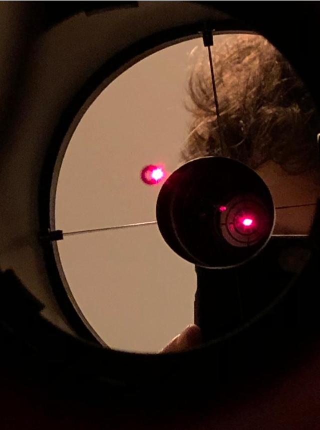

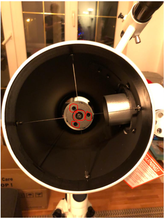

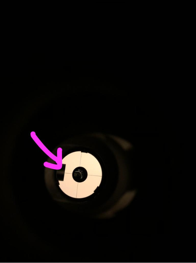

Salutare tuturor.
Intre timp a ajuns si telescopul.
Dupa ce l-am montat si balansat am trecut la colimare utilizand un laser.
In pozele de mai jos, se poate observa gradul de precizie la care am ajuns. Din pacate nu este ideal.
Am sesizat in schimb ceva neobisnuit, mai exat suruburile de ajutare a oglinzii secundare nu pot fi actionate (poza 1).
Nu am reusit sa ghidez oglinda secundara.
Ati mai patit asa ceva? Citisem ca ar fi normal, insa nu ced ca e corect sa corelez oglinzile doar cu oglinda principala.
Si, daca mai imi permiteti o alta intrebare de natura tehnica.
Cand focalizatorul este lipit de tub, si ma uit in ocular (fara sa am vre-un ocular montat) vad tubu focalizatorului. E normal asa?
Multumesc.

Salut
Pentru secundara: surubul central nu e indicat sa umbli , celelalte trei periferice sunt imbusuri si ar trebui sa ajusteze pozitia secundarei incerca prima oara sa deșurubezi /slabesti putin unul din ele , din jocul lor se ajusteaza pozitia punctului laser in centru oglizi principale
La a doua intrebare : Da este normal

Multumesc frumos Teo.
La șurubul central nu am sa umblu (mersi de reminder) am sa încerc sa la ‘slabesc’ pe celelalte. Dar sunt efectiv înțepenite. Tubul este nou. Nu îmi pot explica.
Mai încerc.

| Posibil sa aibã pasta de blocare pe filet

| Ai cercul cu punct din mijlocul principalei , ..trebuie sa ajustezi secundara sa cada spotul pe punctul de pe primara , apoi reglezi primara sa intoarca spotul pe tinta de 45gr de pe colimator , pina devine mai luminos , fiind pe aceiasi directie a fasciculului (cazuri grave ). In imaginea 3 se vede la ochi ca secundara e usor off axis . Ai pe tub , OTA , la 90gr , 4 suruburi ce regleaza spiderul ...secundara pe centrul tubului /principalei . Apoi cele 3 suruburi din centru sint de reglaj chiar daca par blocate , se poate slabi usor si cel central daca e prea strins . Din imagini e clar ca e decolimat puternic

Buna dimineata,
Intr-un final am reusit sa detensionez suruburile de reglaj pentru oglinda secundara.
Am verificat si corectat sa nu mai fie off axis.
Multumesc pentru sfaturi!
