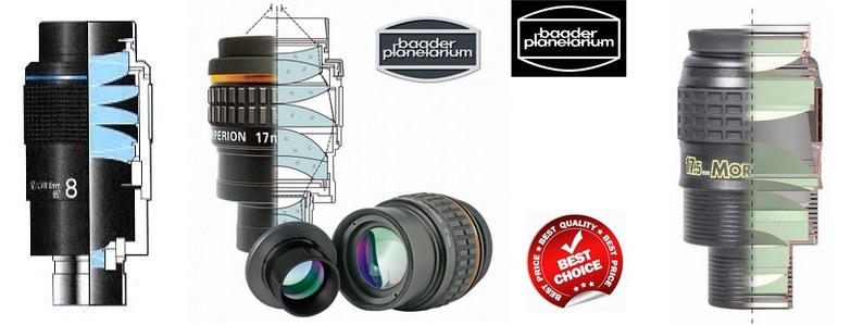

Nu cred ca e o informatie corecta. Din cate stiu, clone ale seriei LVW sunt Hyperion de la Baader si Stratus de la Orion.
Pun in atasament o imagine cu optica LVW, Hyperion si Morpheus. Nu este prea greu sa-ti dai seama ca ultima nu prea seamana cu celelalte.
