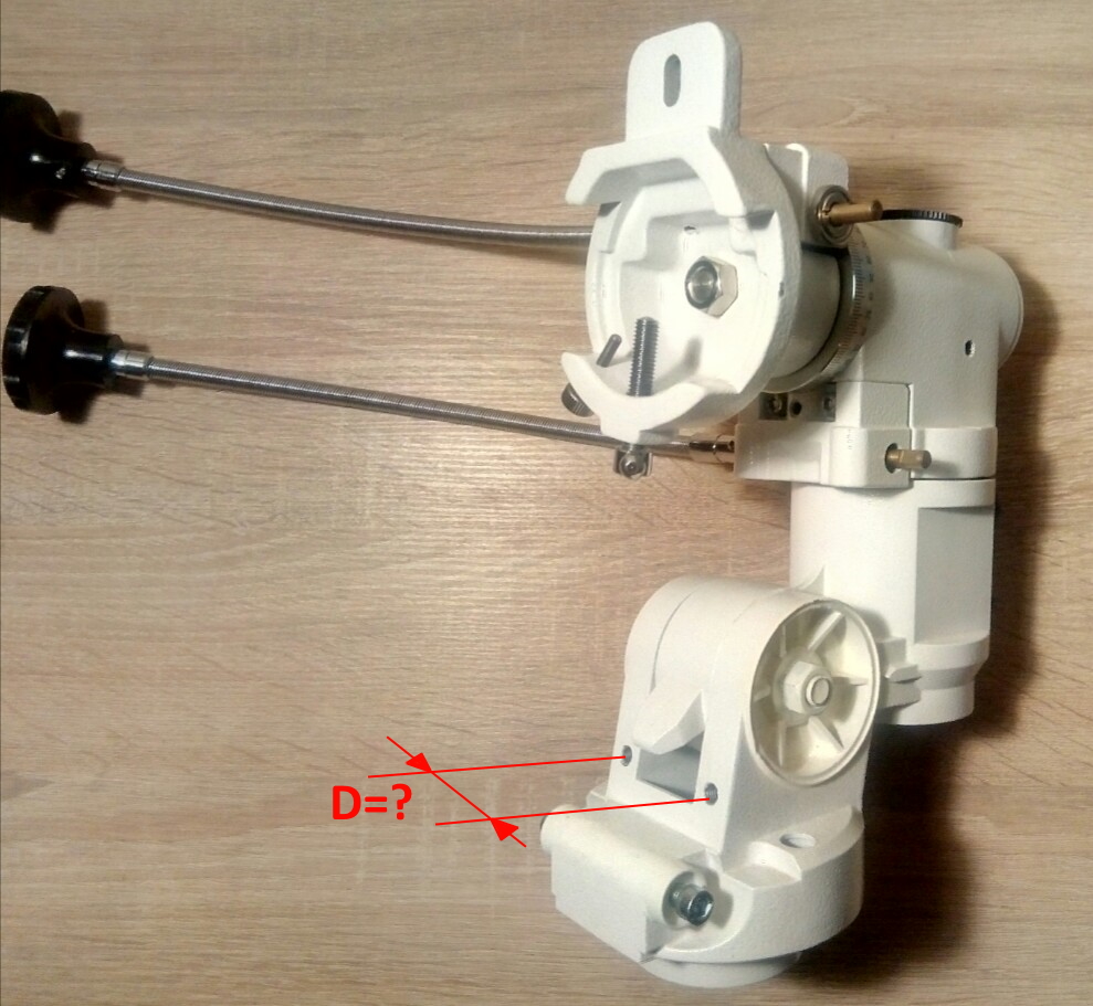

Dragii mei,
am si eu urmatoarea rugaminte:
Daca cineva dintre voi are o montura tip EQ3 (simulara cu cea din poza) il rog sa imi masoare distanta intre axele suruburilor ( cred M8 ) din poza (D subliniat cu rosu).
Multumiri anticipate!!!
Nu va deranjam dar montura mea e la tara si cu toate tentativele telefonice incercate nu am reusit sa o lamuresc pe soacra-mea ce si cum sa masoare Smile

Am o montură EQ3 veche primită pentru refurbish și valorificare. Pot măsura orice dacă atașezi și poza.

Merci de urari Mircea,
da, vreau sa refac brida dar nu stiu dimensiunile. Montura am folosit-o pana acum doar alt-azimutal, apoi m-am gandit sa trec la un nivel superior ... mai ales ca se poate remedia usor Smile
Urmeaza sa introduc in locul (acum gol) de luneta polara un laser verde (mie mi se pare mai usor de manevrat cu laserul).
Greseala a fost ca saptamana trecuta cand am fost la tara , nu am luat trepiedul cu mine astfel incat nu mai deranjam lumea si puteam lucra in liniste.

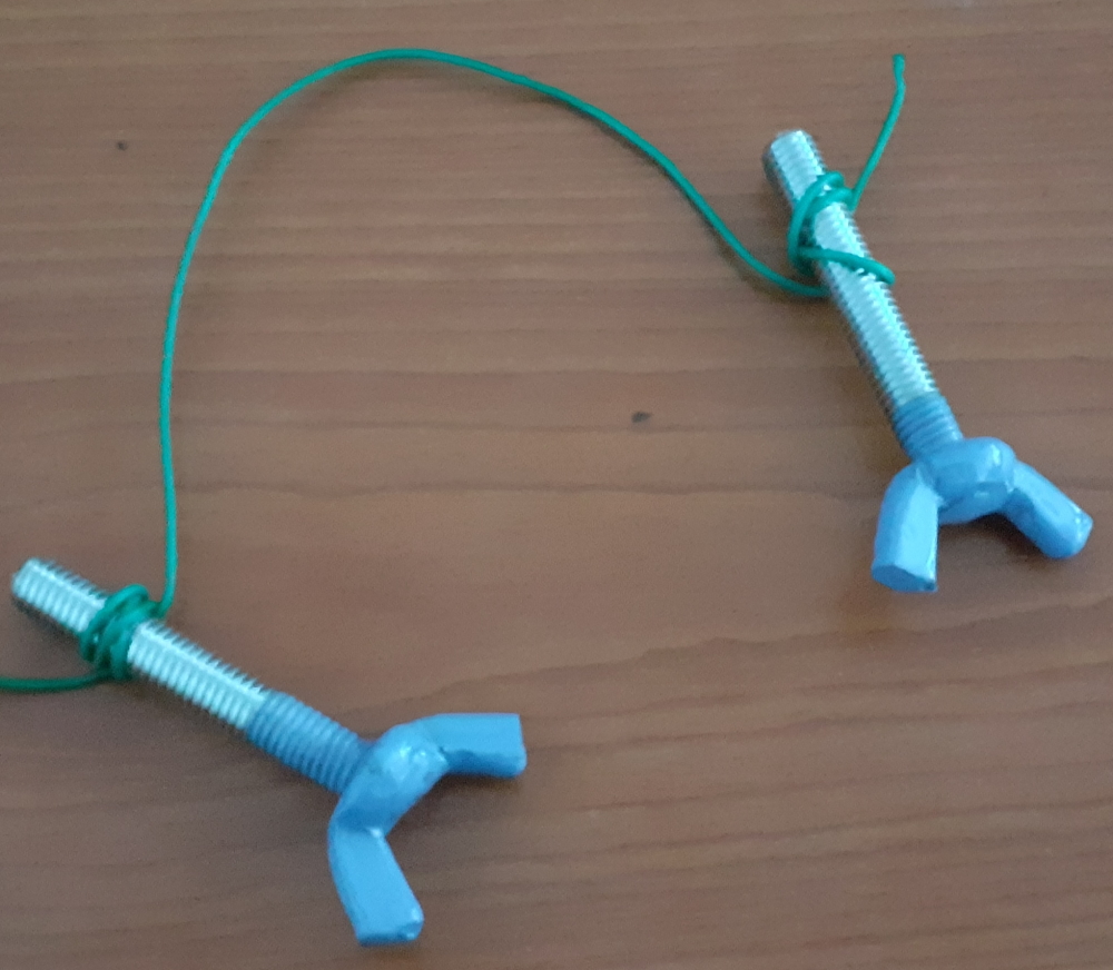

Deocamdata am reusit sa incropesc cele doua suruburi M8. Nu au iesit prea elegante dar sunt functionale si asta este important.
 Marime fisier:  466 kb
 Vizualizat:  de 3799 ori

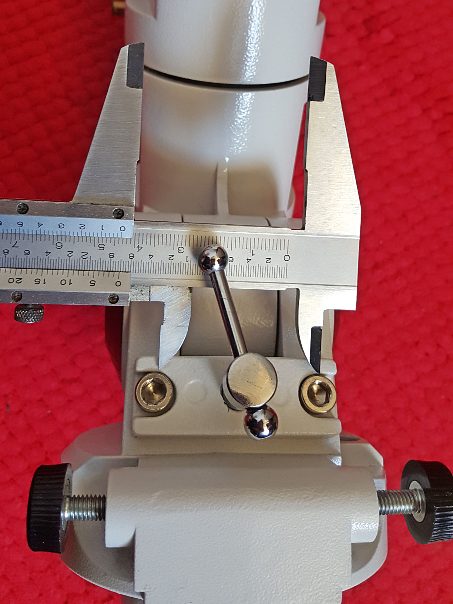

saiph
Data inscrierii: 19 Sep 2007
Mesaje: 2300
MesajTrimis: 20 Oct 2022 13:14 Download mesaj
E ok asa? Smile
E 43.5 acolo, nu stiu daca se vede clar..
Apropo, aia e eq3-2.
 Marime fisier:  378.11 kb
 Vizualizat:  de 3762 ori

Dbird
Data inscrierii: 06 Noi 2012
Mesaje: 1587
MesajTrimis: 20 Oct 2022 13:21 Download mesaj
@saiph
Sarumana boier dumneavoastra ....e perfect! Smile
