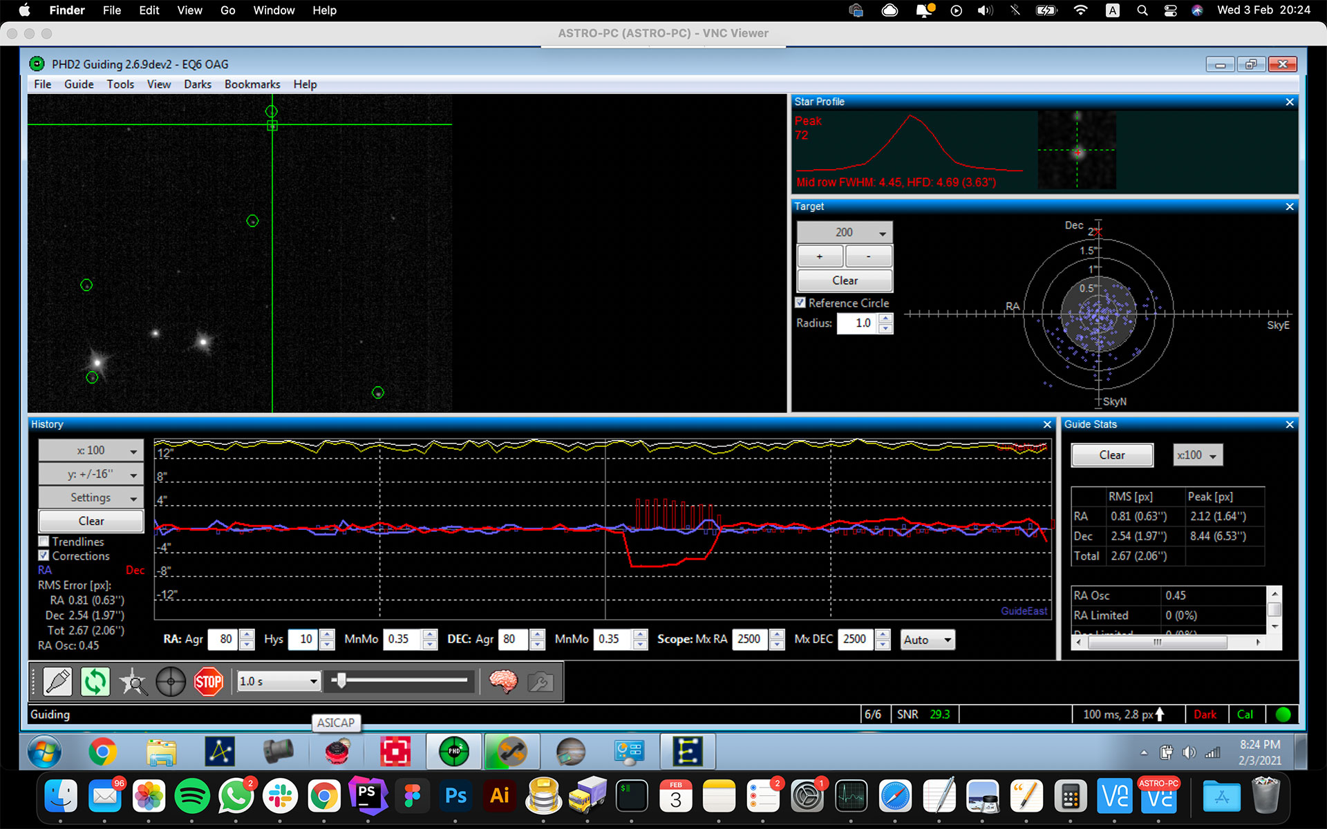

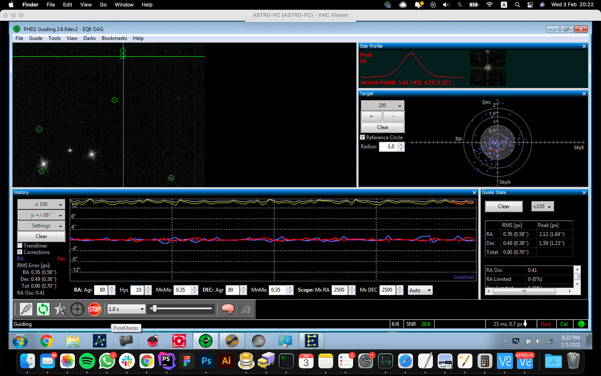

La inceputul lunii decembrie 2020 am achizitionat un Sky-Watcher EQ6-R Pro care a trecut pe la Darkframe pentru Hypertune - asta a fost si motivul pentru care nu am cumparat una noua si am preferat una uzata.
Am ghidat cateva nopti sub arc secunda cu incarcatura de ~5kg (RedCat, ASI1600MM Pro, luneta ghidaj 120mm + ASI120MM mini etc). Nimic impresionant pana aici, ghida aproximativ la fel ca si HEQ5 tunat de mine.
Apoi am instalat un newton 10" TS-Optics f/4 si au inceput problemele...
Poza 1

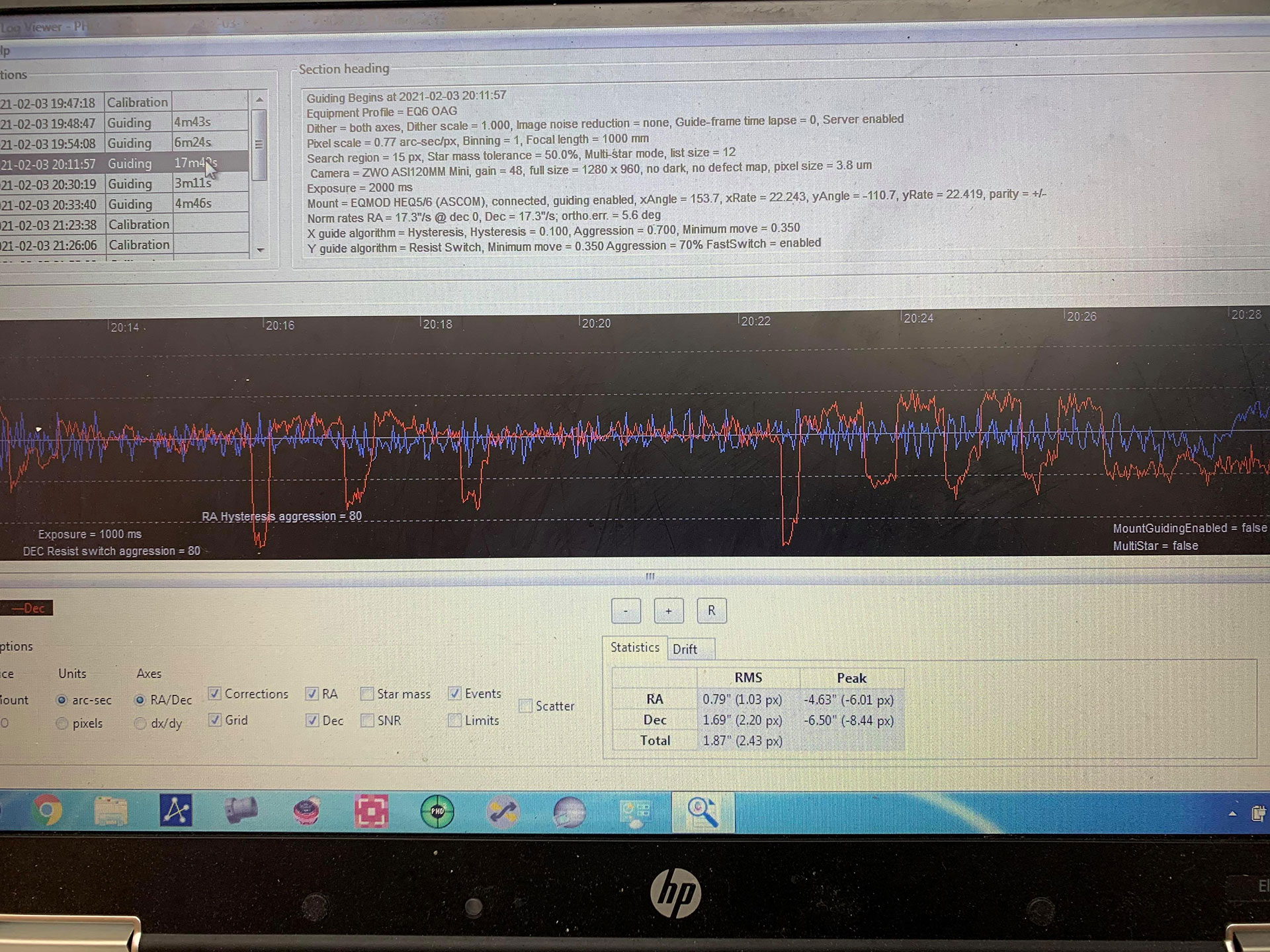

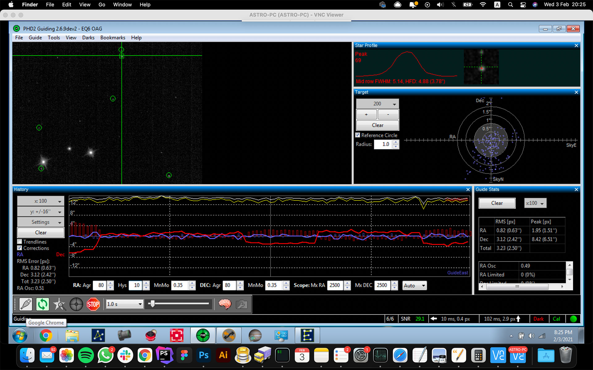

In prima faza am ghidat cu luneta Sky-Watcher 50ED 242mm + ASI120MM mini. Reuseam sa fac expuneri de pana in 2 minute fara sa am stele alungite. Am zis sa eliberez de ~1kg greutate, pentru ca raportul de rezolutie dintre camera de ghidaj si camera principala (ASI1600MM) era de 1:4, am cumparat un OAG in speranta sa elimin aceasta posibila problema. Rezultatul a fost mai rau decat credeam. Ghida mult mai prost decat inainte...
Poza 2
Poza 3
Poza 4
Poza 5
Poza 6

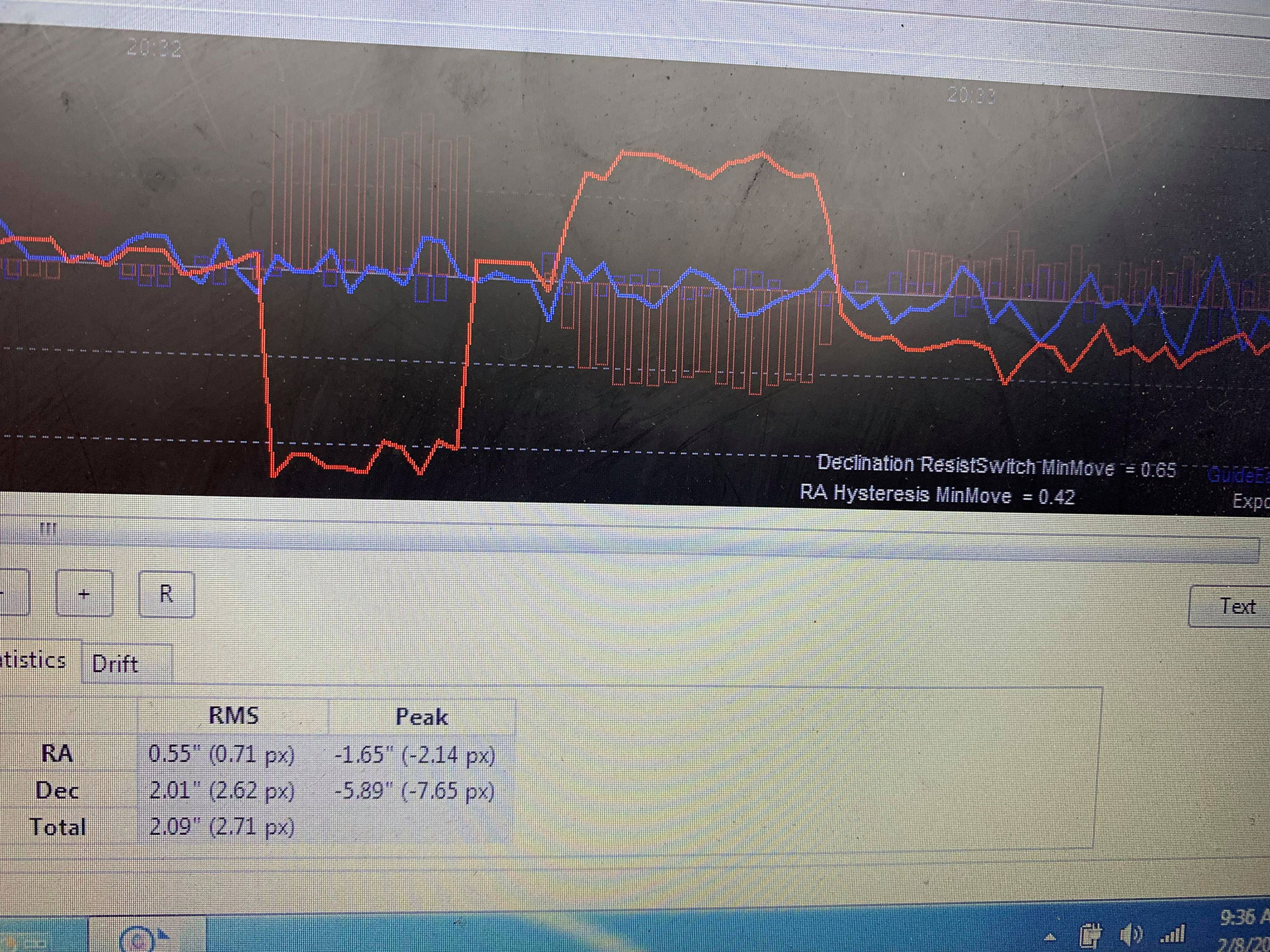

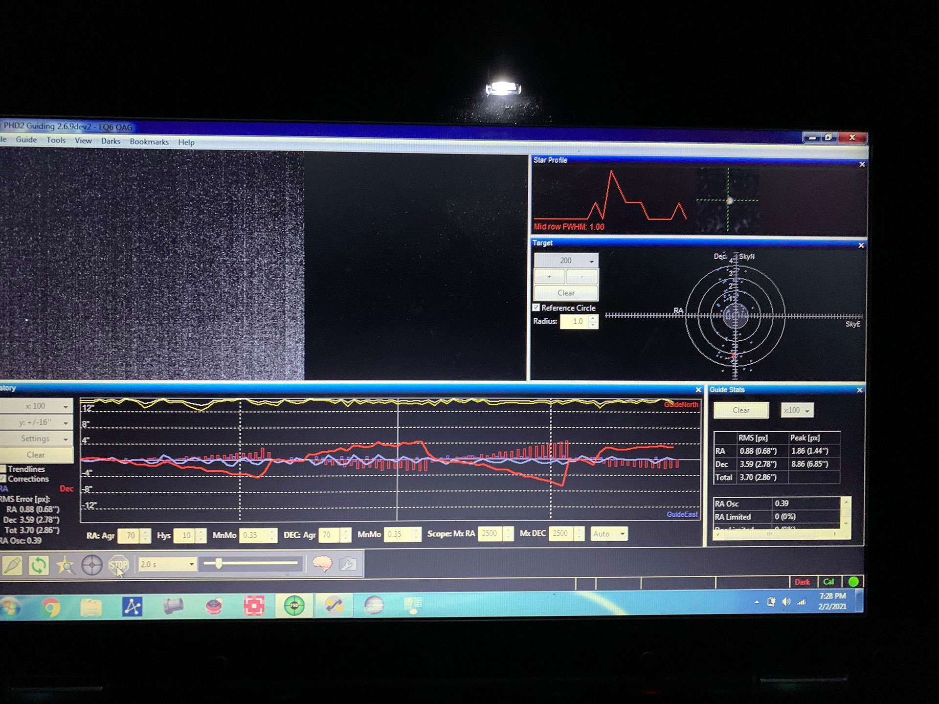

<b>Cateodata, cand are chef, ghideaza asa:</b>
Poza 7
Cateva mentiuni:
- am observat ca se aude un "ticait" de fiecare dacat cand se trimit pulsatiile catre montura; sunetul pare ca vine din motoras; video <a href="https://share.getcloudapp.com/RBu4Y6PQ" target="_blank">aici</a>
- am vorbit mult cu Dave de la Darkframe si am ramas fara idei; este greu sa comunici prin mesaje, chiar si video sau audio; montura este in garantie insa nu as cheltui cateva sute de euro pe transport + Brexit + cateva luni de asteptare; plus ca nu am certitudinea ca se va rezolva problema;
- am ceva experienta cu monturile; am tunat 2 monturi HEQ5 care ghideaza sub arc secunda (chiar si 0.5" cu cer bun);
- nu am backlash "la mana" pe niciuna dintre axe;
- la slew si schimbarea de directie nu exista drift; montura se opreste la fix, deci nu "aluneca" dupa ce termina comanda de slew;

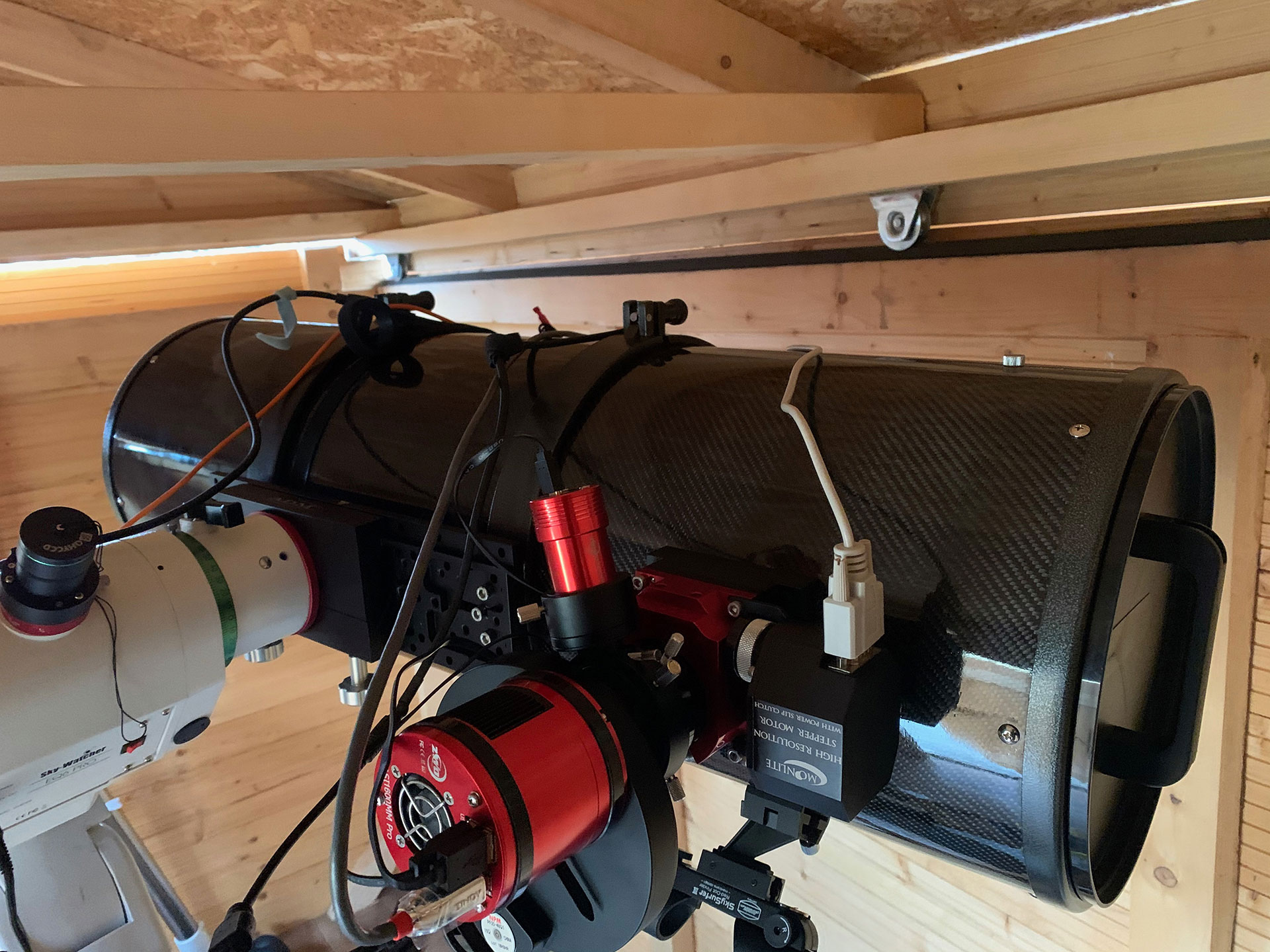

- tubul newtonianului este din fibra de carbon; inelele sunt precare, am trepidatii cand o bruschez; am schimbat sina Vixen cu una Losmandy iar cea Vixen e deasupra; degeaba, tot e "barca"...
- aliniez polar cu Polemaster;
- am binecunoscuta problema la EQ6 cu bara de contragreutati care "misca" la incarcatura mare;
- am echilibrat bine ambele axe.
Sunt constient ca, orice ati spune, sunt la limita in combinatia asta (greutate, dimensiune tub, rezolutia de 0.78" etc)...
Se poate face ceva sau mi-a ramas mica montura inainte sa o folosesc? Smile

Din cate vad problema e pe declinatie. Si din fotografia ta (daca asa este asezat OTA si cand il folosesti), pare ca nu e bine echilibrat in jurul axei de declinatie; mie mi se pare ca are greutate prea mare in partea cu camera.
Din ce am citit tb sa fie foarte bine echilibrat pe ambele axe, mai ales daca payloadul e dus aproape de limita.

Multumesc pentru raspuns. OTA este perfect echilibrat pe ambele axe. Doar cu camera orientata in aceasta pozitie se poate echilibra pe Dec.
Mesaje: 9926
MesajTrimis: 16 Feb 2021 08:54 Download mesaj
Dacă se aude un ticăit aș porni cu diagnosticarea de la motor, având în vedere că în rest montura se mișcă bine dpdv mecanic. Aș schimba între ele cele 2 cabluri de la motoare să văd dacă nu cumva problema este una de comandă/electronică. Echilibrarea este OK dar nu este suficientă pentru că intervine și momentul de inerție al unui tub lung. Aș verifica reglajul de curent în driverul DEC. Nu știu dacă poți simula ghidajul la rece, cu motoarele inversate. AȘ verifica dacă nu cumva pinionul de pe motor patinează, dacă motorul este bine fixat în suportul lui, dacă suportul este bine fixat la rândul lui. Dacă nu poți ghida la rece, încearcă să găsești de la cineva împrumut o altă unitate de comandă, poți încerca să o schimbi, de probă, să vezi dacă face la fel.

Multumesc pentru raspuns Erwin. Am ales pana la urma varianta cea mai comoda si pe care am exlus-o Smile O trimit inapoi la Darkframe.
