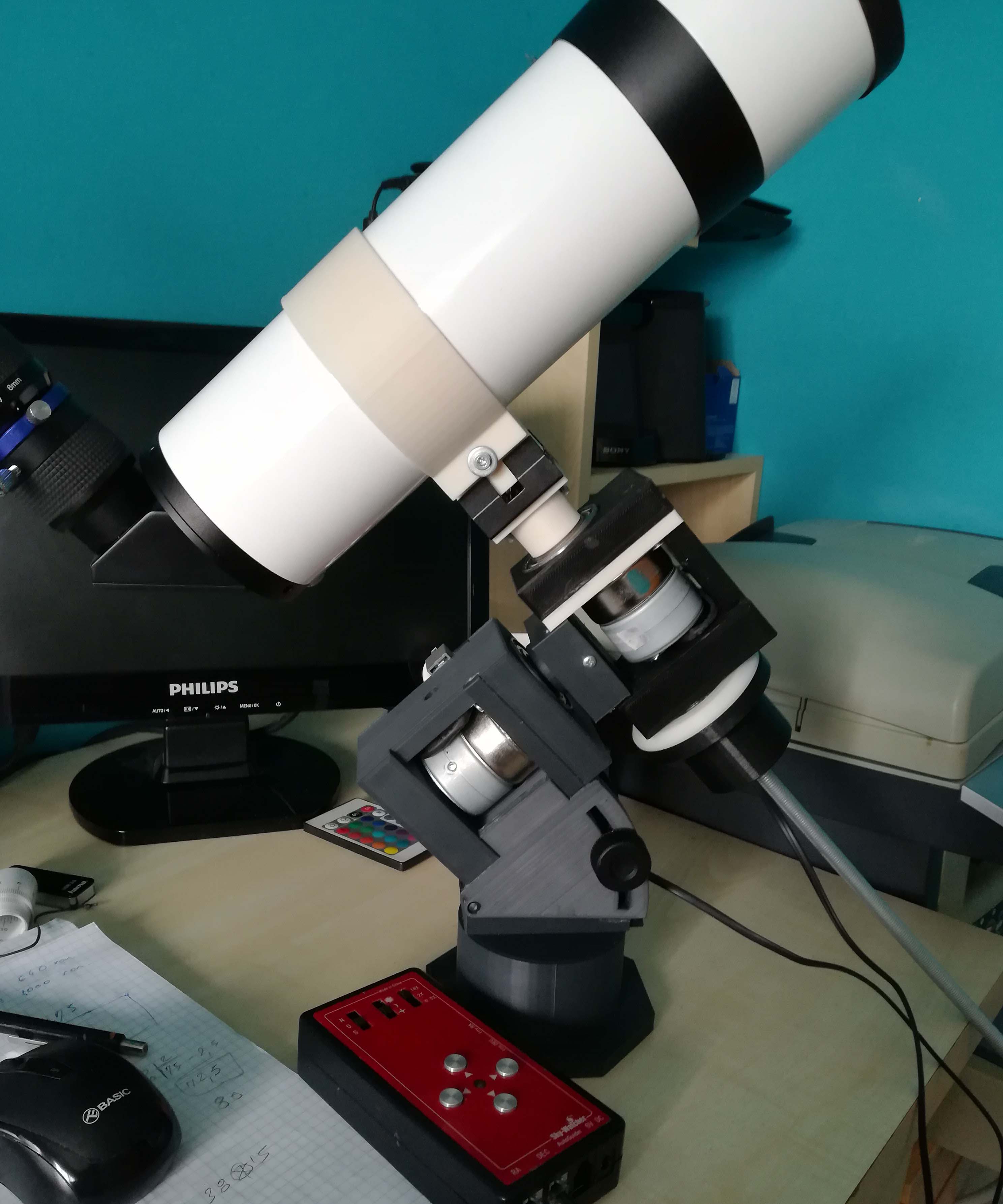

Voi incerca sa creez o montura EQ fara pretenti deosebite
Primul pas axa Dec , acctionarea doar electric prin grupul motor reductor cuplat la un ax , descarcarea greutati se face pe rulmentul radial axial
Axul si suportul imprimat 3d din material plastic ASA( un fel de ABS)

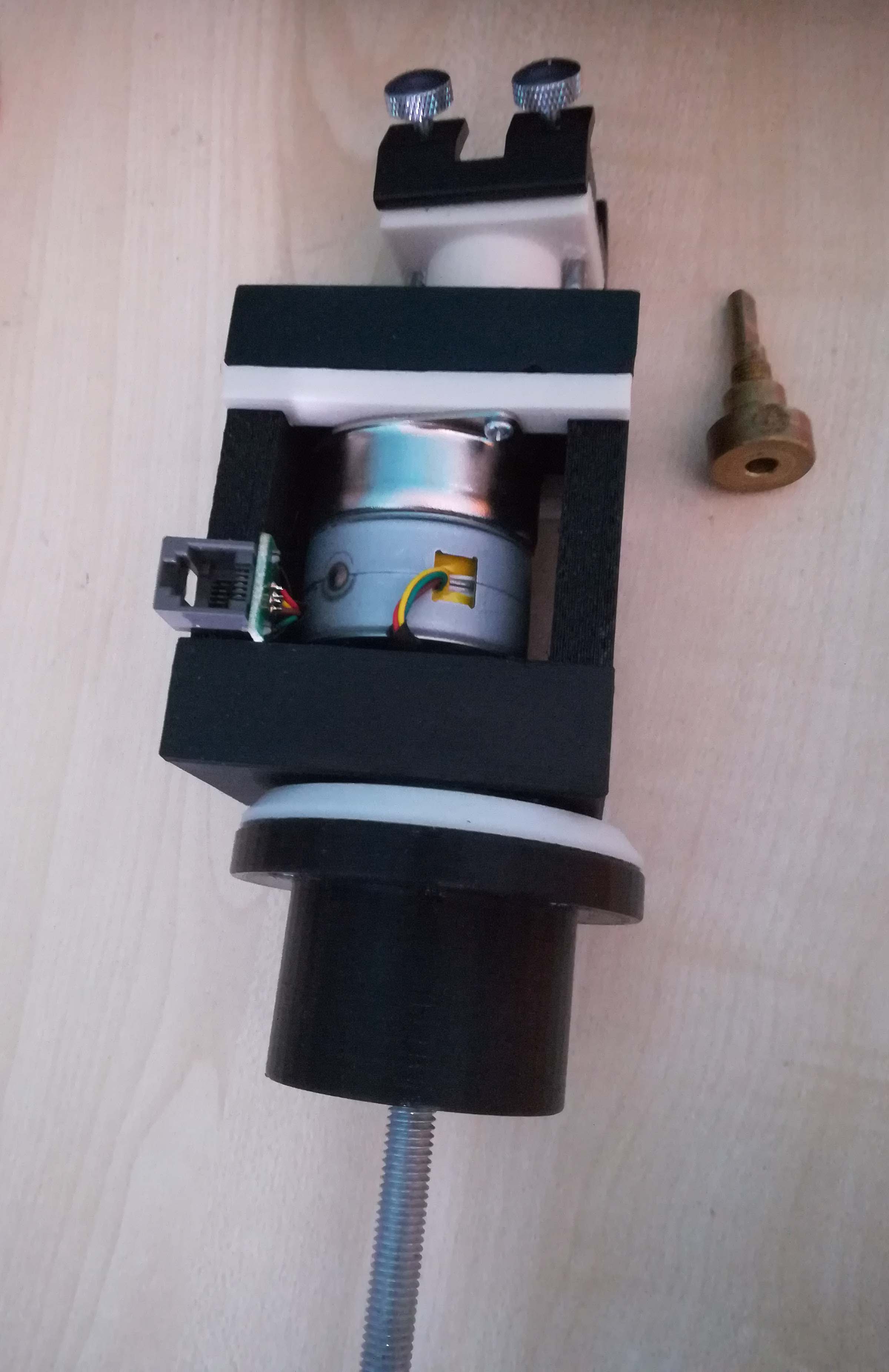

Buna ziua
Versiunea a 2
Deoarece axul grupului motor reductor este suptire (in teste a alunecat peste umarul de blocare din axul de plastic) a treguit sa modific si sa includ axul de bronz

Interesant proiect.
Cred că totuși se cuvine o dimensionare corespunzătoare de la bun început a părților mecanice. Nu trebuie urmărită doar funcționarea ci rigiditatea structurii și precizia mișcărilor. Jocurile în părțile mobile și flexura în cele fixe trebuie să fie reduse la minimum posibil.

Corect
Sructura fixa de tip patrulater inchis cu distante scurte este o solutie pentru rigiditate la fel si printarea straturilor perpendicular pe directia fortelor de greutate
Mai prost este in partea mobila in care jocul din angrenajul original al grupului motor reducor este prezent sesizabil dar sper sa se anuleze prin incarcare (teoretic)

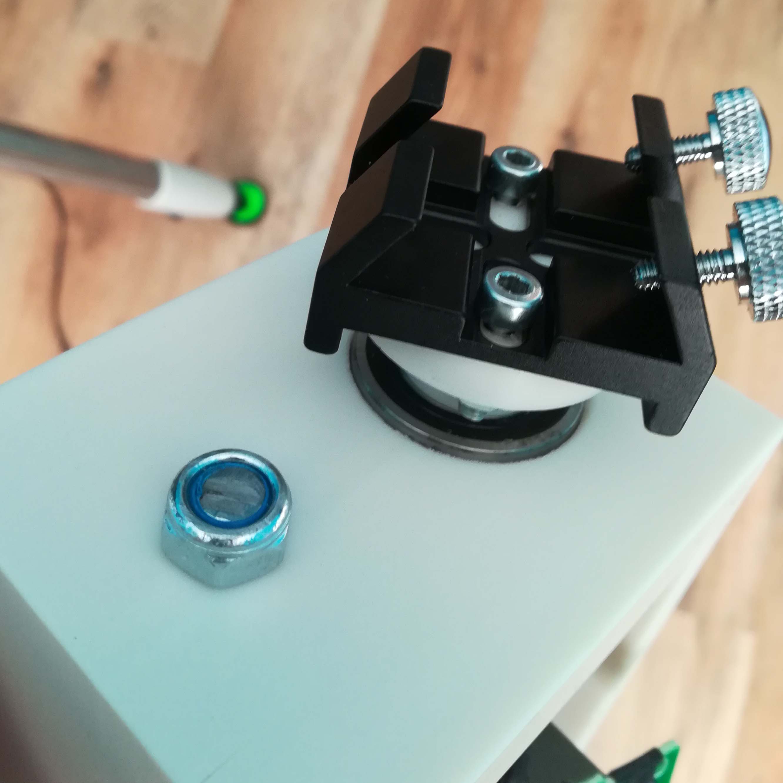

Buna ziua,
Putin progres, Axa RA este gata, acelasi tip de material
Am nevoie de putin ajutor
Nu am reusit sa desfac controlerul, daca are cineva experienta cu tipul respectiv rog ajutor
Ideea este sa modific viteza de rotatie pe RA de la 1/10 minute actual la 1/1440 minute sau sa o anulez

Am și eu o întrebare....cât de mult te poți baza pe piese printate? Zic asta pentru că la pistolul de airsoft o piesă printată era să-mi modifice zâmbetul.

Depinde de:
Tip material PLA ABS ASA PA etc
Temperatura de printare (coeziunea intre straturi)
Modul de incarcare fata de straturile printate
Mediu de printare
Sunt poate cei mai inportanti factori care infueneaza produsul final si defectele lui structurale
Oricum nu atinge rigiditatea metalului, si sincer nu recomand plastic pentru monturi

Pistolul de airsoft a fost modificat banuesc, ca in mod normal piesele ar trebui sa rezise daca sun printate corect fara defecte (layere neaderente, dimensiuni eronate etc )

daca nu o incarci cu mai mult de 2-3 kg, probabil n-ai de ce sa-ti faci griji. atata timp cat e stransa bine pe la articulatii, frecarea este foarte mica in lagare etc etc..
structural, pe unitatea de volum, probabil filamentele astea au un rating bun, pt umplere 100%. dar trebuie sa iei in calcul momentul de inertie al tubului pe care-l pui pe ea, micile imperfectiuni de care aminteai, si un factor subunitar ici, un factor subunitar colo, te pomenesti la final ca in loc de 20-30kgf, iti mai raman 4-5.
