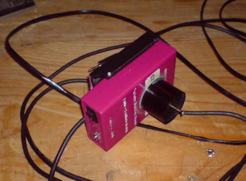

Am primit de curand (Multumesc Amortalis) un webcam Philips SPC 900NC . Eu am modificat un Logitech 3000pro inainte , dar procedura , destul de riscanta si dificila a avut un succes partial , camera reusind sa execute expuneri lungi dar intermitent -> de exemplu de la 80% sanse de reusita pentru expuneri de 1s cobora la doar 30% in cazul unor expuneri de 15 secunde. Nu stiu care este motivul , dar a mai fost intalnit aleator si de alti modderi si din pacate nu s-a gasit vre-o solutie .
In cazul Philips-ului procedura este mult mai usoara :
http://home.zonnet.nl/m.m.j.meijer/D_I_Y/spc900nc.htm
Am avut succes total , camera functioneaza 100% fara fite si este controlata doar de un singur semnal (fata de doua la L3k)
Daca cineva doreste sa faca modificarea si are nevoie de informatii suplimentare ii stau la dispozitie.

ce rezolutie are camera asta?
Mersi!
Catalin
Mitu Catalin
Data inscrierii: 01 Aug 2006
Mesaje: 828
MesajTrimis: 02 Mai 2008 19:52 Download mesaj
640/480 - nu e buna pentru fotografii dar este ideala pentru autoguider
Emil
Data inscrierii: 30 Aug 2007
Mesaje: 1271
Localitate: Fuerstenfeld
MesajTrimis: 03 Mai 2008 23:43 Download mesaj
Salut,
nu ai de ce sa multumesti, la mine tot statea degeaba, imi pare bine ca a reusit modificarea, poate imbunatatesti sistemul adaugand o racire pe camera (un termostat, un element peltier etc) ca sa poti marii capacitatea camerei si pe timp de vara. Pentru planete se presteaza destul de bine cu conditia ca obtii o focala suficienta. Eu am vazut imagini facute cu acest tip de camera si erau chiar foarte bune. Da si se poate folosi cu succes pe post de guider (la mine statea pentru ca folosesc DSI-ul ca si guider).
Sper sa iti fie de folos.
Numai bine
Emil
P.S. 640/480 este in regim video in regim foto parca are mai mult 1,3 MP dar daca nu ma insel interpolat...
