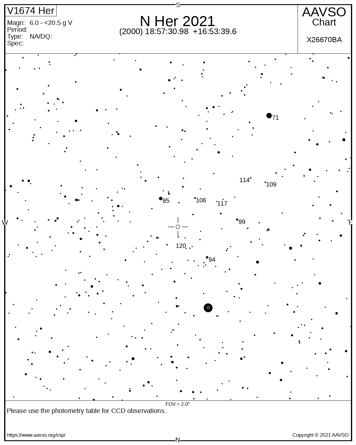

Tocmai am verificat zona de pe harta din link. Nu e nici o stea mai stralucitoare de magnitudine 8 in pozitia marcata... Sad
AAVSO da urmatoarea harta (camp de 20 de grade, stele pana la magnitudinea 8.0) pentru N AQL 2021.
Ar fi pozitionata la Sud de Deneb al Okab, nu la Nord... Am marcat cu rosu pozitia aproximativa din link-ul de pe Astroclub Galaxis.
 Marime fisier:  164.59 kb
 Vizualizat:  de 17444 ori

Acum ca s-a mai intunecat, la 22:40 ora de vara, este ceva la pozitia din harta lui Mircea, cam de magnitudine 8 - 8.1, care nu exista in StarCalc (Tycho-2). Se vede si steluta de mai la Vest, de magnitudine 8.7 (Tycho-2).
Interesant, la AAVSO inca n-am gasit nimic...
Am generat la AAVSO o harta pentru FF Aql si am marcat cu rosu pozitia stelei estimate la 8 - 8.1.
 Marime fisier:  92.79 kb
 Vizualizat:  de 17429 ori

Aveai 2 stele comparabile pe harta AAVSO: 10.6 si 10.9, care cred ca erau in acelasi camp cu nova...

Mircea Pteancu a scris:
E nevoie de harta noua, mai ''profunda''.
Macar pentru cei ce vad stele, nu nori si ploaie:
 Marime fisier:  74.51 kb
 Vizualizat:  de 17221 ori
