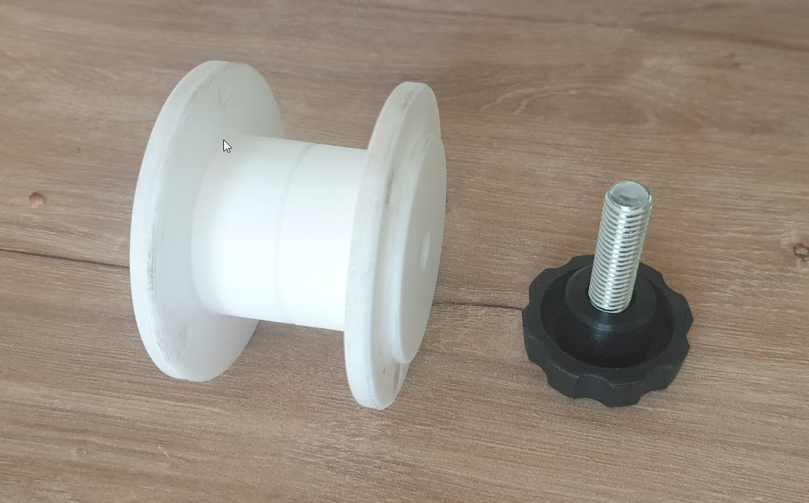

Cum ziceam, nu e un surub ci un ax si lagar cu D40mm din teflon (Vezi poza a doua) prelucrat la o clasa de precizie H7 (Am ceva vechi fosti colegi care se pricep sa faca unul). Initial intentionam sa pun un ax cu doi rulmenti conici ca la monturile germane (vezi prima poza ex.) dar, piesele mecanice erau mai complicate si mai multe. Noi nu avem turatie, incarcarea e mica dar ne trebuie precizie fara jocuri. Cu ceva consultanta am convenit sa-l facem din teflon sau alama . Surubul M8 doar il asigura in pozitie .
Ai dreptate, baza orizontala va pierde contactul cu pernele daca nu facem nimic. . Nu am inca solutia la problema.

Ceva progrese azi, ajutat de vechii colegi mecanici ...
Piesele sunt din teflon. Sunt foarte multumit de rezultat. Axul se roteste usor in lagar si nu are joc deloc.

Singurul punct in care eu cred ca nu iei decizia corecta este axul acela mic.
Contactul dintre axe si pernele de teflon se face la un dobsonian numai si numai datorita greutatii.
In aceasta sta genialitatea lui Dobson care a gasit o solutie pentru joc zero pe cale cinematica.

Cum ziceam, nu foloseste acest principiu, nu ma pricep la clasificari dar unii zic ca nu e Dobson. Axul cu lagar este fix si permite numai miscarea de rotatie -nu se bazeaza deloc pe gravitatie.
Eu zic sa-i dam o sansa ca sa vedem ce iese.
