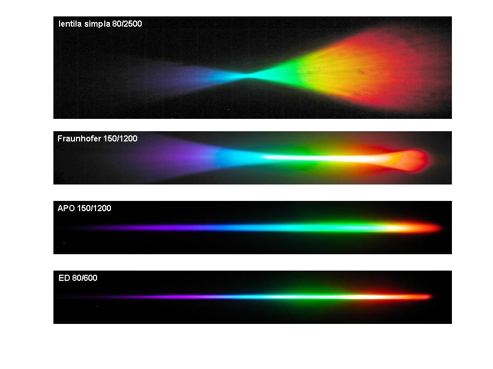

Unul din lucrurile bune care se intampla la ora actuala in lumea instrumentelor pentru astronomie si nu numai este si ofensiva instrumentelor ED ca alternativa la clasa apocromat.
Sigur performantele sunt ceva mai modeste dar cred ca ar fi interesant sa ne orientam putin atentia si asupra lor.
Eu cel putin vad cateva avantaje:
-design simplu si de obicei spatiat de unde deriva un comportament bun intr-o gama larga de temperatura.
-raspuns spectral neasteptat de bun si o corectie a cromatismului mult peste nivelul unui acromat obisnuit.
-pret rezonabil care le face accesibile muritorului de rand.
Am gasit cateva raspunsuri spectrale ale unor instrumente pe care va las sa le analizati singuri Smile

zircon, poti dezvolta te rog semnificatia testelor? nu pricep mare lucru din ele... sau mai exact,cum iti dai seama din acele imagini care-i mai bun?

Salut,
raspunsul spectral indica care sunt caracteristicile optice ale instrumentelor, adica aberatia cromatica, dupa cum se observa cel mai bine se prezinta TMB-ul, spectrul este curat, pe ansamblu pe toata lungimea spectrului nu exista reziduu. Pentru interpretare poti considera cele doua valori extreme TMB-ul si refractorul chinezesc, chinezul are aberatii puternice la ambele capete ale spectrului.
Nu spun ca este asa, cei care au mai multa experienta cu refractoare sper sa ma corecteze daca fac greseli.

Semnificatia testelor asa cum sublinia si Emil se refera in principal la cromatismul obiectivelor luate in studiu, dar cu putina bunavointa se pot afla mult mai multe lucruri comparand intre ele doua sau mai multe rezultate.
Putem afla in caz ca nu stim, ce fel de obiectiv e cel pe care il studiem: lentila simpla, dublet acromat, dublet ED sau dublet, triplet ori cvadrublet APO, fiecare avand o semnatura oarecum specifica.
De asemenea putem face comparatii intre doua obiective de aceiasi clasa in ce priveste raportul focal sau deschiderea, putem analiza la fel de bine spoting diagramul sau focal shiftul obiectivului in studiu si probabil si alte aspecte... dar cu un pic de bunavointa asa cum am spus mai sus.

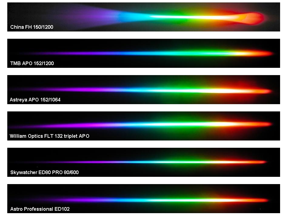

Emil,zircon,merci de info...
Se pare ca sta foarte bine skywatcher-ul ED de 80mm...desi e ED are mai putine aberatii decit cele doua APO-uri - William & Astreya.

Pentru formarea ochiului pun mai jos inca doua imagini.
In prima puteti vedea "semnaturile specifice" ale unor clase de obiective iar in cea de a doua o comparatie intre raspunsul ED80 PRO de la Skywatcher cu f/7.5 si raspunsul ED80 de la Astro Professional cu f/7.
Chiar daca este ceva mai "fatos" pe afara ED-ul de la Astro Professional are un raspuns ceva mai modest decat cel de la Skywatcher, cel putin sub acest aspect... dar oricum raspunsul refractoarelor ED in general este neasteptat de bun comparativ cu celelalte clase... (asta o luati ca parere personala) Smile

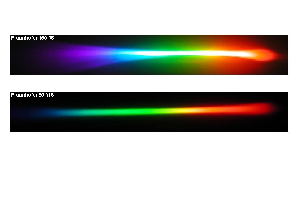

Un ultim exemplu as vrea sa mai dau, o comparatie intre doua obiective acromate unde se vede importanta majora a raportului focal dar si corelarea corecta a acestuia cu deschiderea obiectivului.
Se poate vedea cu usurinta ca raspunsul celui de-al doilea obiectiv este foarte apropiat de raspunsul unui apocromat de calitate...
