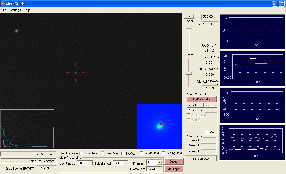

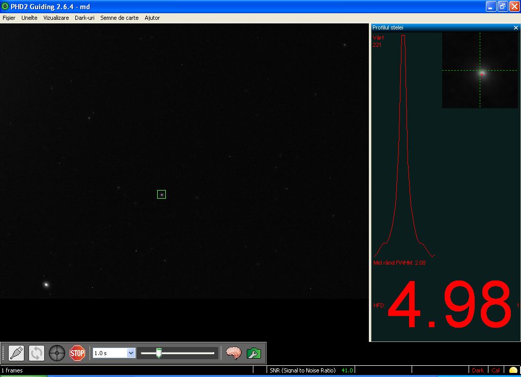

-Softurile folosite. Am testat camera cu MetaGuide si cu PHD2 (in star profile ofera informatia FWHM). MetaGuide ofera doua valori in legatura FWHM-ul real: SFWHM ( 2 sec seeing fara aliniere) si AFWHM (aliniate si stivuite), care are si grafic de urmarire a evolutiei in timp. In PHD2, FWHM-ul se schimba la fiecare cadru, valorile pot fi foarte diferite daca camera are mai multe cadre pe secunda. Pentru o medie a masuratorii trebuie o expunere de cel putin o secunda.

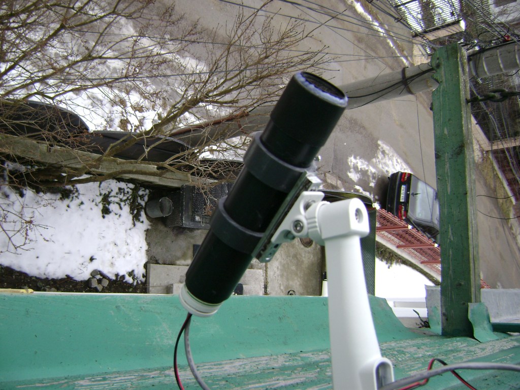

-Obiectivele testate. Initial am vrut sa folosesc unul din obiectivele foto de 135mm F3,3. I-am facut adaptarea pentru 1,25" (mergea si pe varanta M42-T2-Cmount) si o menghina-port obiectiv (mult mai mare si mai greu decat camera). Testul pe timp de zi a aratat o imagine "soft" pana la F5,6. Deci prea "lent" si greu pentru un senzor mic. Plus ca trebuia si o carcasa mare (teava PVC).
A doua optiune a fost o luneta "finder" de 30mm (focala 120mm). Aveam 3-4 ce stateau nefolosite, asa ca am sacrificat fara remuscari una: am taiat-o si am facut un adaptor port barilet de 1,25". Am folosit pentru focalizare un port ocular cu focuser helicoidal de la Baader, dar apoi am renuntat la el (trebuia o teava-carcasa mai mare) si am facut focalizarea prin port obiectiv si contra piulita. Imagine era destul de clara ziua iar stelele suficient de punctiforme (este doar un acromat).
Intre timp a sosit si obiectivul cctv comandat (aproape 300lei). Variofocal de 5-100mm, C-mount, DC drive, F1,6 (tinand cont de diametrul obiectivului, la focala de 100mm nu putea fi decat F3,3). As fi preferat unul monofocal pentru o plaja de focalizare mai buna, dar erau prea scumpe. I-am facut modificarile necesare (am scos blocul de control iris si i-am modificat carcasa acestuia). Obiectivul s-a dovedit a fi cel mai clar ziua, dar pe stele avea putin astigmatism, cu atat mai vizibil cu cat steaua era mai luminoasa si mai departata de centrul FOV. Asa ca m-am intors la optiunea nr.2.
-Carcasa folosita a fost o bucata de teava PVC de 50mm (neagra, ceva mai groasa decat tipurile uzuale gri). I-am facut doua inele plus sina de prindere pe piciorul suport. Ca geam de protectie am folosit un filtru foto UV, de 40,5mm (a mers si geamul plan de un bec-spot). Cred ca voi avea nevoie si de un incalzitor al ferestrei.
Testarea am facut-o aseara. Nu cred ca am nimerit orientarea spre Polaris (ar trebui sa ma duc cu laptopul in pod, sa pun inca o camera de camp larg pe teava, aliniata cu cealalta camera, si sa fac alinierea sistemului "live". Dar ideea e ca aveam stele in camp, iar softurile puteau face masuratorile. Am uitat insa sa fac setarile in MetaGuide (FL, pixel size).
