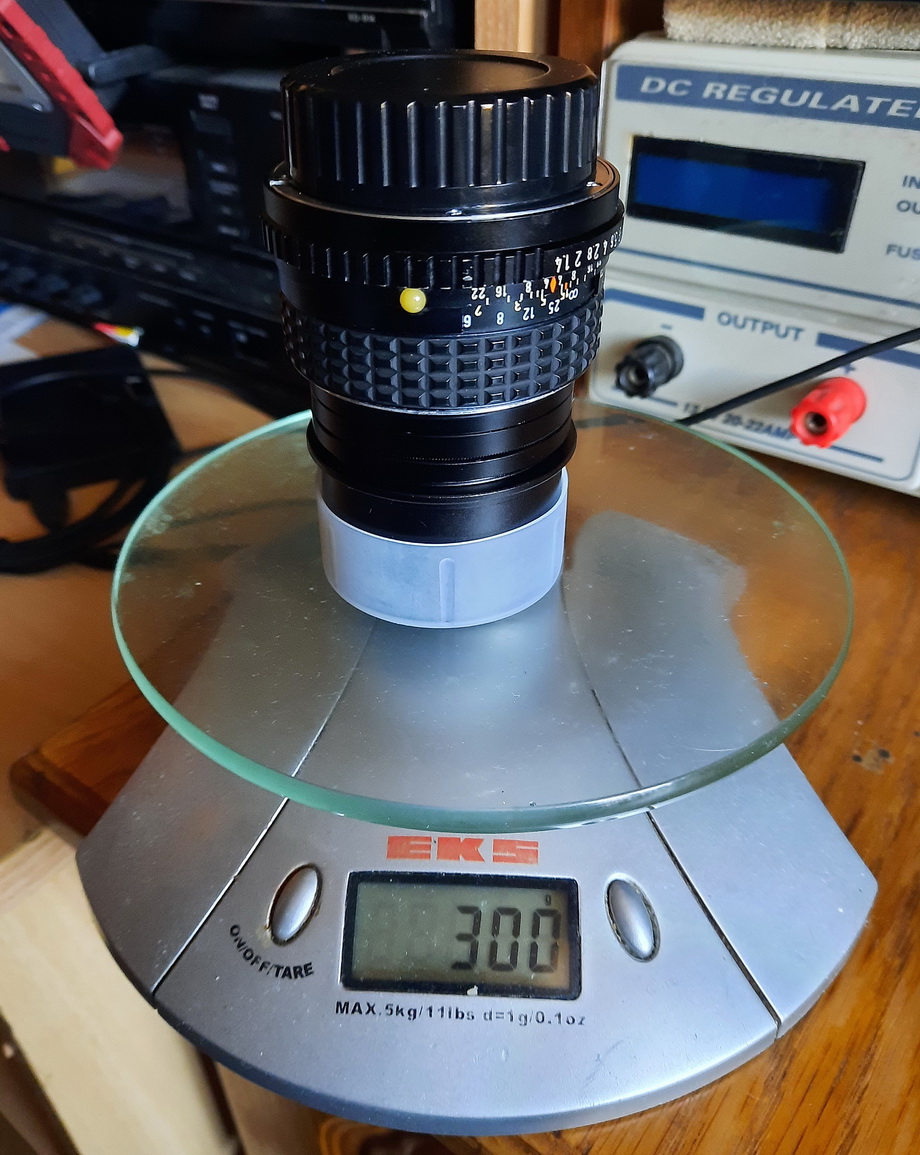

Buna.Cum vremea este destul de ciudata am zis sa incerc sa mai fac cate ceva.Am folosit un obiectiv foto Pentax M SMC 50mm f 1.4 la care am atasat filetului de filtru care este de 49mm un adaptor la 48 mm si mai departe adaptorul la 2 inch si a iesit un ocular foarte interesant, bineinteles la focala larg deschisa de 1.4 o usurare a ochilor foarte buna si destul de usor tot ansamblul .Acum intrebarea care ma macina este cat este marirea la acest ocular home made, daca se poate deduce cumva sau daca exista vre -o formula de calcul.O sa revin in cursul serii si cu poze.

Am facut masuratoarea pe o luneta de 80 mm si 560 mm lungime, imi iese 49 mm ocularul.Greutatea este fix 300 g unghiul inca nu l am stabilit dar din documentatia tehnica a obiectivului este parca 48 grade , acum nu stiu daca se pastreaza si aici ca si ocular tot 48 grade, vignetare nu am sesizat nimic la prinderea de 2 toli, diafragma obiectivului nu imi am dat seama daca are vre un rol daca o inchid o sa vad privind la luna daca creste claritatea sau nu , nu am sesizat CA pe margini la privirea spre o zona luminoasa, cat despre claritate cel putin pe lumina zilei este exceptional.Sa vad cum este la stele momentan vad ca este senin, sper sa se mentina cerul tot asa.
