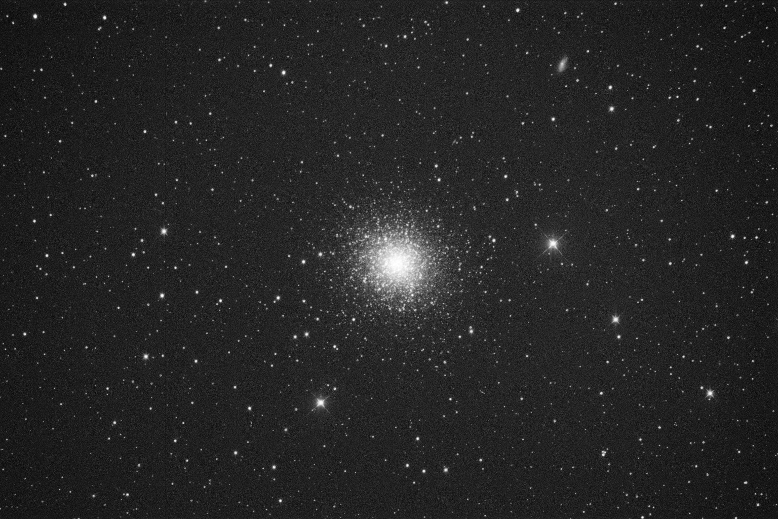

Salut,
aseara conditii slabe pentru fotografie, rafale de vant insa o transparenta destul de buna asa ca pana la urma tot am incercat ceva.
Am inceput din pacate de la cap la coada adica am incercat M13 dupa care am trebut pe obiectul NGC adica de la est la vest.
Din tot ce am fotografiat am putut utiliza 1 fotografie a M13 cu expunere de 90 secunde iar dupa trecerea pe NGC vremea s-a imbunatatit un pic insa tot cu rafale de vant inda ceva mai slabe. Spre surprinderea mea montura s-a comportat destul de bine. La obiectul NGC sunt 6 expuneri a cate 300 secunde fiecare.
Echipament: Nova CCD 1602E setata la -20 grade Celsius, optica fotografica SN 254/1016 mm (la M13 am utilizat un reducer astfel am adus optica la circa 800 mm, pentru reducerea deformarilor optice am folosit si coma corectorul de la Baader pentru newton-uri. Rezultatul m-a surprins in mod placut). Spike-urile sunt facute artificial cu banda izolatoare pusa in cruce in fata placii Schmidt (mai face si omul din cand in cand niste experiente...)
Optica de gidaj Celestron NexStar 102 SLT 102/660 mm iar ca si guider am folosit un DSI-C de la Meade.
Stackat totul in DSS (DeepSkyStacker) apoi usoare corectii (luminozitate, contrast si o curba S) in Photoshop.
Ambele imagini sunt corectate cu dark-uri. Pixeli rebeli daca mai sunt apar din cauza comisc-urilor pe care le-am avut la expunerile de durata mai mare sau datorita faptului ca pentru 300 secunde nu am decat doua dark-uri asa ca mai scapa cate unul din cand in cand.

M 13 - 90 secunde
 Marime fisier:  699.53 kb

Impresionant frame-ul cu M13 . Este "CRISTAL" - cred ca impresia vine de la spike-uri . Poza cu NGC 3628 este buna , expunerea imi pare suficienta dar este usor miscata - lucru care sigur a dus la pierderea unor detalii .
Succes in continuare .

Frumos Emil,pacat ca la NGC3628 nu este guidingul
perfect ca ar fii iesit si mai multe detalii.Inca ceva fondul
este prea negru si asa sint taiate partiile exterioare din
galaxie.
Clear sky Hans

multumesc pentru comentarii, guiding-ul nu a fost perfect (rafalele de vant) iar fundalul este prea negru (MaximDL-ul bata-l vina) Very Happy
Azi noapte am incercat inca o data NGC-ul buclucas, a iesit ceva mai bine precum si NGC 4565.
Datele tehnice: ca de obicei Nova la -20 grade, optica foto 254/1016 SN, guiding prin Celestron 102/660 cu DSI-C.

Acum au iesit bine,cu detalii in galaxie si partiile exteriore
mai slabe.Emil succes in continuare.

Fain de tot si din ce in ce mai bine. Daca mai incerci aceeasi galaxie, incearca sa maresti timpul de expunere. Simt ca instrumentul tau e capabil de mai multe detalii. Astept momentul trecerii la color.
