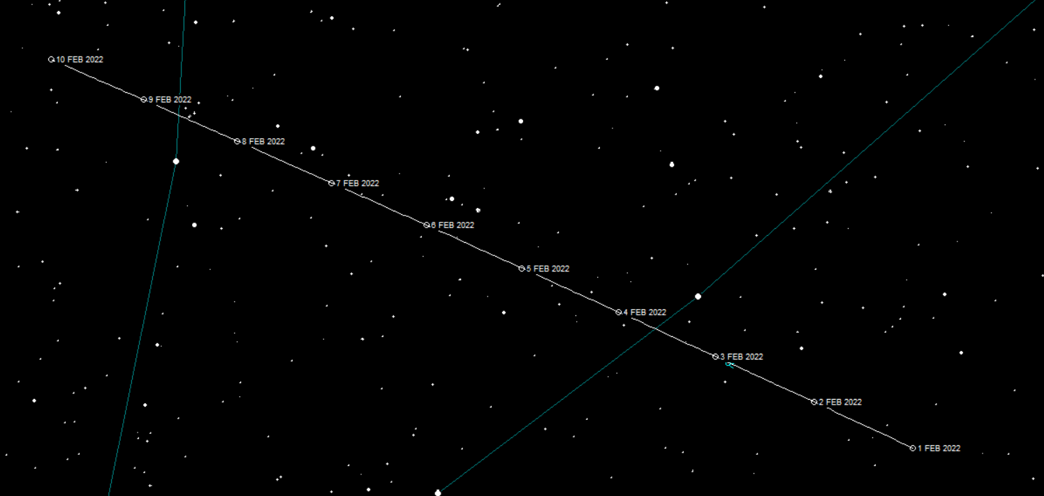

Prima cometă pe 2022: cometa 19P/Borrelly în Pisces la mai puțin de 40' Sud de miu Psc!
La 20:10 TLR era evidentă cu vedere directă, micuță, doar vreo 3' coama, grad de condensare 5, iar magnitudinea am estimat-o la 8.9-9.0.
O steluță de magnitudine 11.9 se distingea în coama cometei, iar transparența mi-a permis să văd dificil cu vedere directă o stea de magnitudine 12.2 în regiunea observată.
Instrumentul folosit a fost acromatul Celestron 102SLT f/6.5 pe montura semi-Dobson, cu ocularul Zoom 8-24 mm la circa 80x.
Atașez o hartă cu deplasarea cometei prin Pisces între 1-10 februarie. Marcajele sunt pentru ora 00:00 TLR, iar stelele sunt reprezentate până la magnitudinea 10.0.
