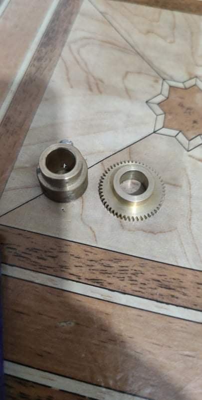

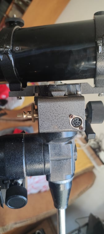

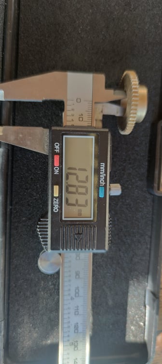

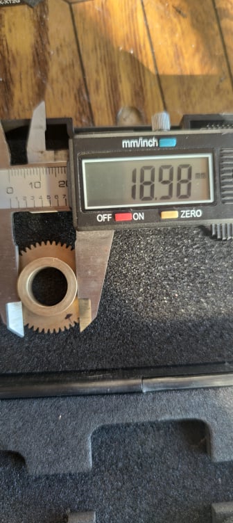

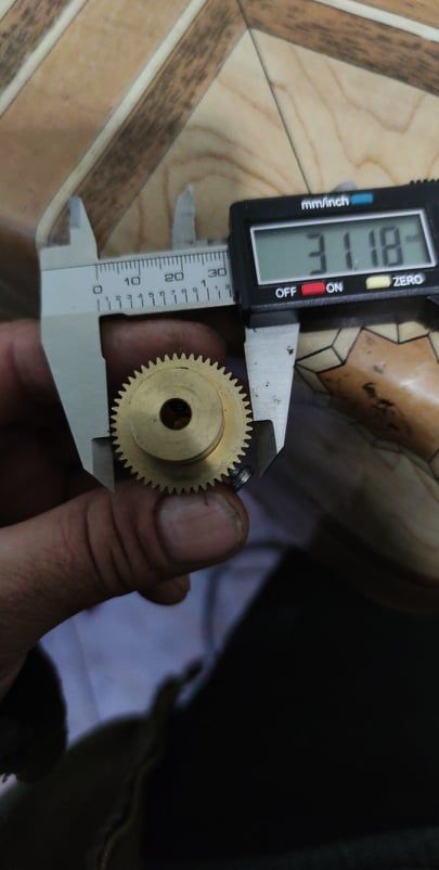

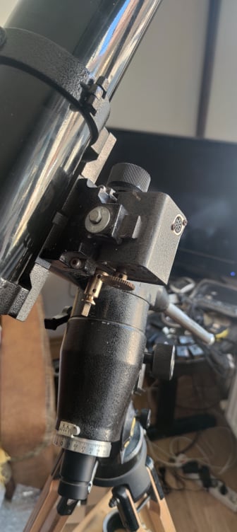

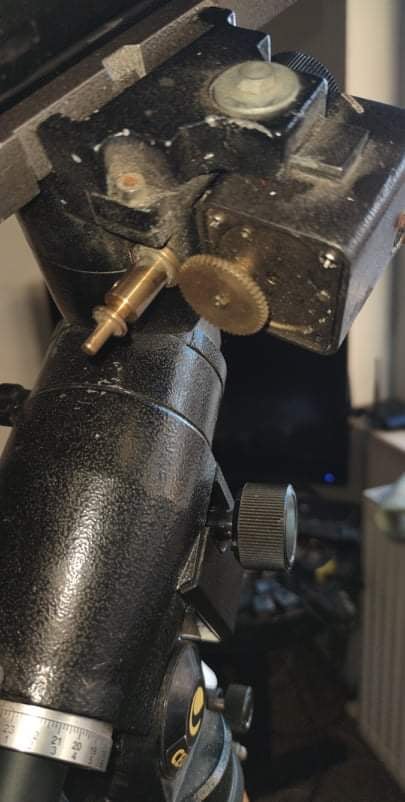

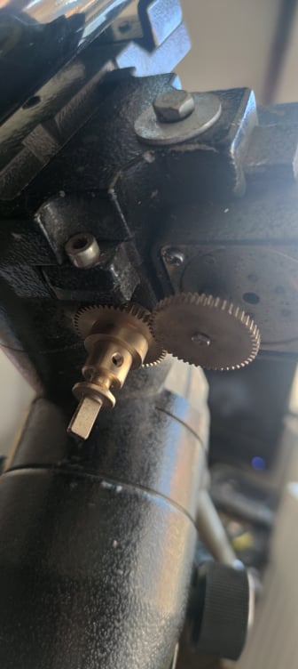

Buna seara! Am acizitionat de curind un telescop cu o montura motorizata. Din pacate la unul din motorase lipseste o rotita dintata din angrenaj! Puteti sa ma ajutati cu un link de unde as pute gasi de vinzare sau daca cineva de pe forum are una disponibila! Rotita are 31,19 mm diametru si 50 de dinti!
Multumesc!

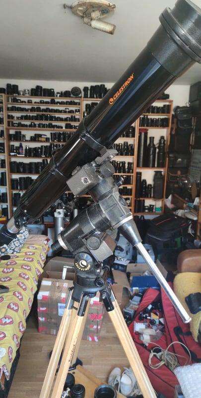

Ce montură este mai precis? Pune o imagine de ansamblu. Așa e mai probabil să primești indicații mai precise. Poate are vreun coleg care a schimbat motoarele și a trecut pe curele dințate. Eu am făcut asta dar nu aș vrea să descompletez kit-ul pentru că s-ar putea să găsesc pe cineva care-l vrea pentru o montură nemotorizată.

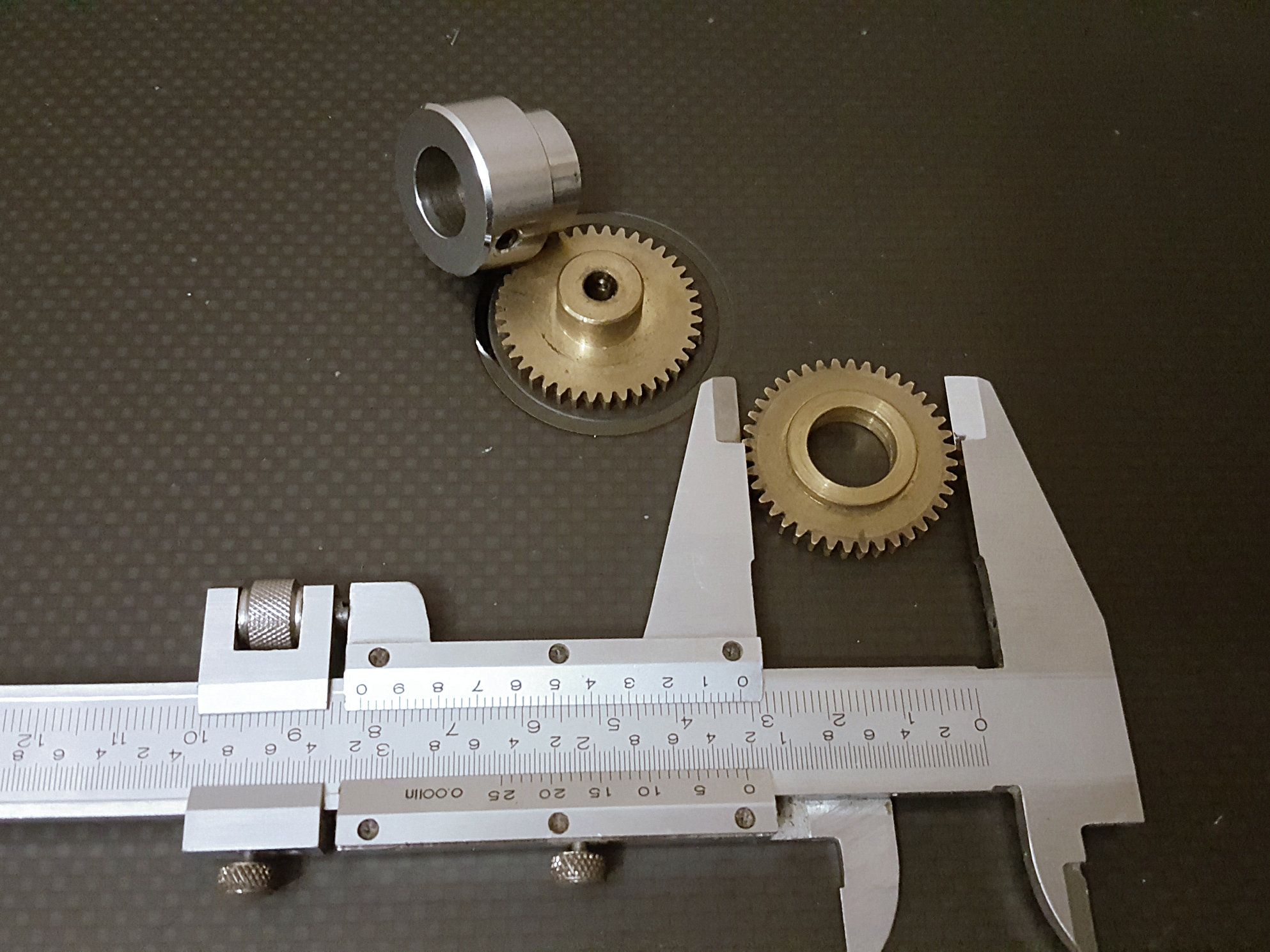

In caz ca te ajuta la ceva, am aceste rotite ramase de la o motorizare asemanatoare. Diametrul e foarte apropiat de cel enuntat, insa in loc de 50, astea au 40 de dinti. Merg doar daca le folosesti impreuna, evident (altfel, interfereaza dintii si nu angreneaza).
Masoara, vezi ce alte optiuni ai, iar daca nu dai peste altceva mai potrivit, lasa-mi un mesaj privat, sa vedem cum facem.

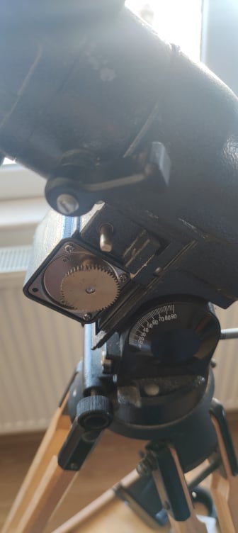

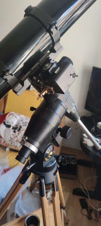

Pare a fi o montura EQ5, iar motorizarea este una optionala, e kit separat. Insa roata care se vede in poza ta, poate chiar si motorul nu par a fi standard din kitul de la Skywatcer (roata zimtata din poza e mai mare si mai subtire, sper sa nu ma insele vederea la ora asta - https://www.astronomy.ro/forum/files/t1_141.jpg ).
Celalalt motor cum arata, poti sa faci o poza? Ar trebui sa fie identice, daca pui roata in cealalta parte merge?

Motorul din prima imagine seamănă cu cel de la Vixen.

Exact Smile si eu tot de la o montura Vixen il am (aveam).
Apropo, @Cristi - poate nu ar strica sa-i faci si un mic service monturii, daca tot o innoiesti Smile in special reunsa, reglata si mai ales, inainte de toate, sa te asiguri ca suprafetele functionale interioare (cele intre care se produce frecare - lubrifiata corespunzator, bineinteles) nu au praf sau alte particule pe ele.

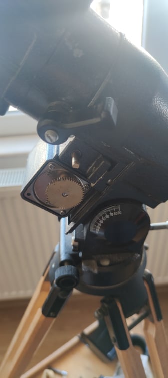

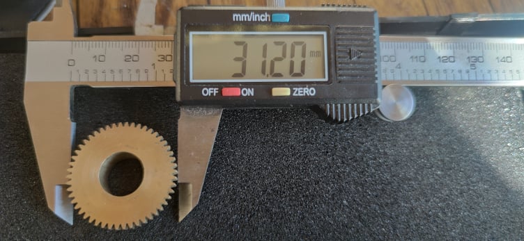

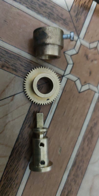

Rotita de la celalat motor se potriveste perfect!

Dacă faci doar observații vizuale te poți descurca binișor doar cu axa RA motorizată și DEC o poziționezi manual pe obiectul dorit. Asta până găsești pinion. Pare a fi EQ5, așadar ar trebui să se găsească ușor.
