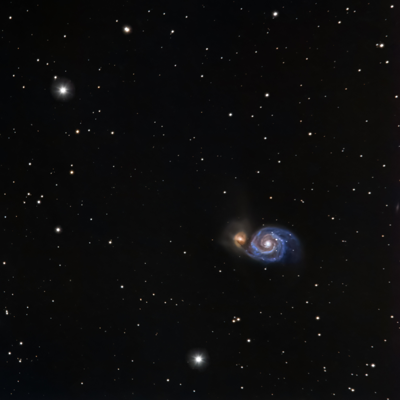

Buna ziua.
Dupa vreo 2 incercari nereusite de a surprinde una dintre cele mai frumoase galaxii (din punctul meu de vedere), am recalibrat setup-ul si am cautat sa elimin erorile.
Principalele erori, se pare, erau legate de calibrarea slaba pe axa de declinatie (atarna mult in fata obiectivul, ceea ce ma obliga sa am expuneri de maxim 60 sec si tot nu aveam stele circulare). De asemenea prelucrarea ulterioara era extrem de defectuoasa.
Acum s-au mai reglat putin ...

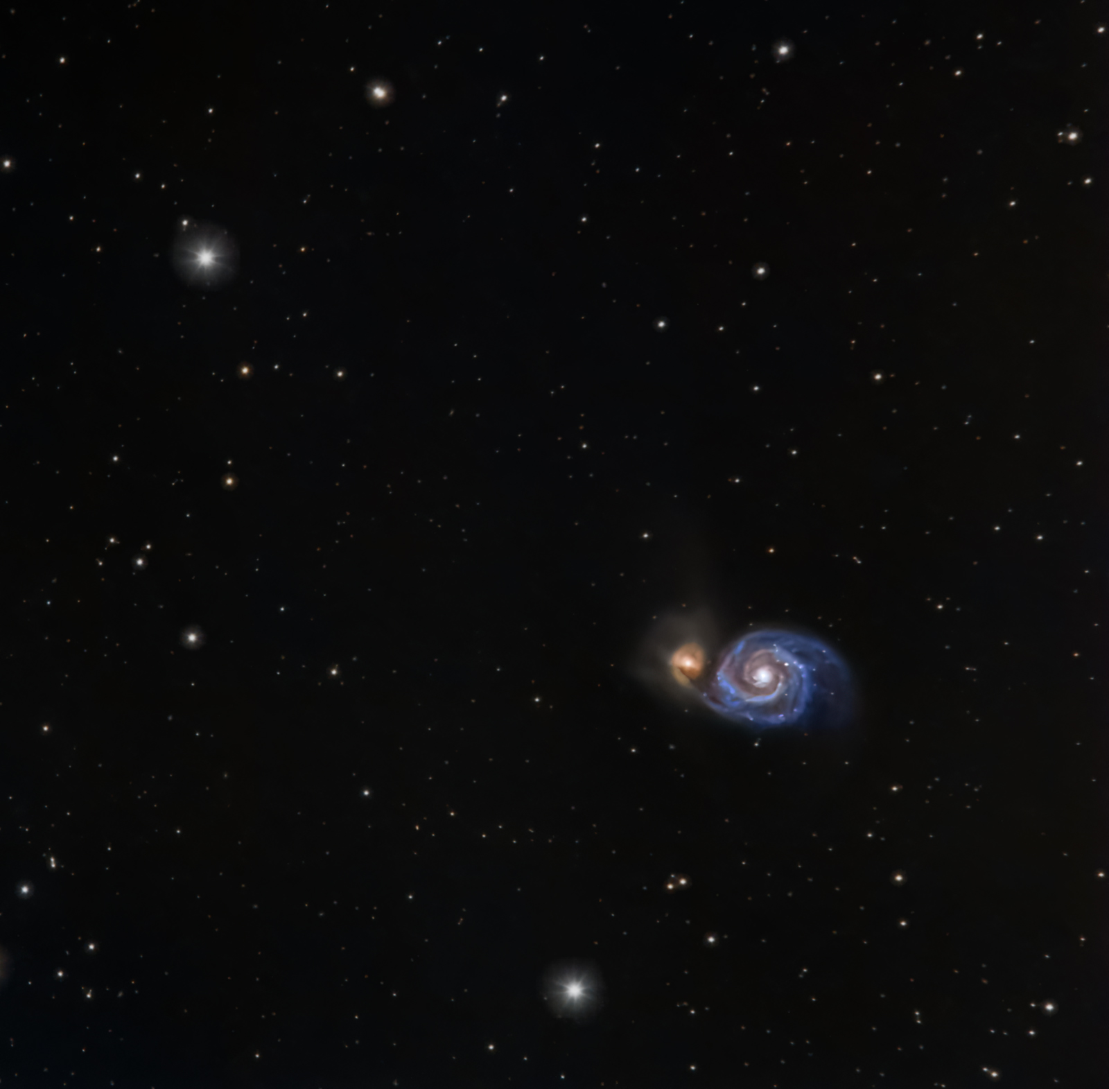

Stelele au iesit initial destul de rotunde, insa mari...prea mari. Nu-mi dau seama ce le-a facut sa fie asa de mari. Ma gandeam ca poate focalizarea mea nu a fost prea buna. Apoi, folosind Morphological Transformation din PI, stelele s-au micsorat dar si-au pierdut forma rotunjita.
Noaptea trecuta (19 aprilie) am avut vreo 3 ore de cer senin si am profitat de ele in zona Valcea, cer Bortle 4.
Timp: 3.2 ore
Gain: 101, Temp: -20C
Obiectiv Sigma 150-600 la 600 mm; F/8.0
ASI 533 MC-PRO + filtru Optolong LPro
SkyGuider PRO cu iPolar
Soft: PixInsight + Photoshop
Cadre:
20 x Flats
Ligths: 31 x 3 min + 50 x 2 min
Cred ca focusul obiectivului putea fi mai bun ...
Noptile urmatoare sper sa refotografiez tot M51 insa cu filtru LXtreme (Ha+O) din care sa extrag doar canalul de Ha si sa-l suprapun peste poza initiala...ar fi prima oara cand as incerca asta, cu scopul de a adauga putin rosu in galaxie.
De putina vreme am inceput sa folosesc ASIAIR+ ceea ce-mi permite sa gasesc mult mai repede pe cer orice tinta. Nici nu vreau sa-mi amintesc vara trecuta cat timp pierdeam incercand sa gasesc si apoi sa incadrez o galaxie la 600 mm facand totul ochiometric. Acum totul se rezolva in maxim 15 min.
Varianta cu stelele micsorate in PI

Varianta cu stelele estompate

Super! Stelele pot fi mari atat din cauza unei focalizari imperfecte (cum verifici focalizarea? Ai masca Bahtinov?), cat si din cauza unui seeing prost. La focala de 600mm ai o rezolutie de 1,29 arcsec/px care cere totusi un seeing mai bun. Eu a trebuit sa renunt la multe capturi din cauza asta.
MorphologicalTransformation din PI are limitele lui, nu poate face minuni. Daca este aplicat de prea multe ori si "amount" prea mare, stelele nu mai arata bine. Mai ajuta si putina Deconvolutie inainte de "stretch", dar trebuie sa ai grija sa nu apara artefacte.

In final, cea mai buna metoda de micsorare a stelelor a fost sa impart imaginea in doua folosind STARNET2 in PI: poza_fara_stele si poza_doar_cu_stele. Poza doar cu stele am incarcat-o in Photoshop unde i-am micsorat stelele, apoi am reincarcat-o in PI, iar aici am generat poza finala in PIXELMATH folosind: poza_fara_stele + 0.8*poza_doar_cu_stele

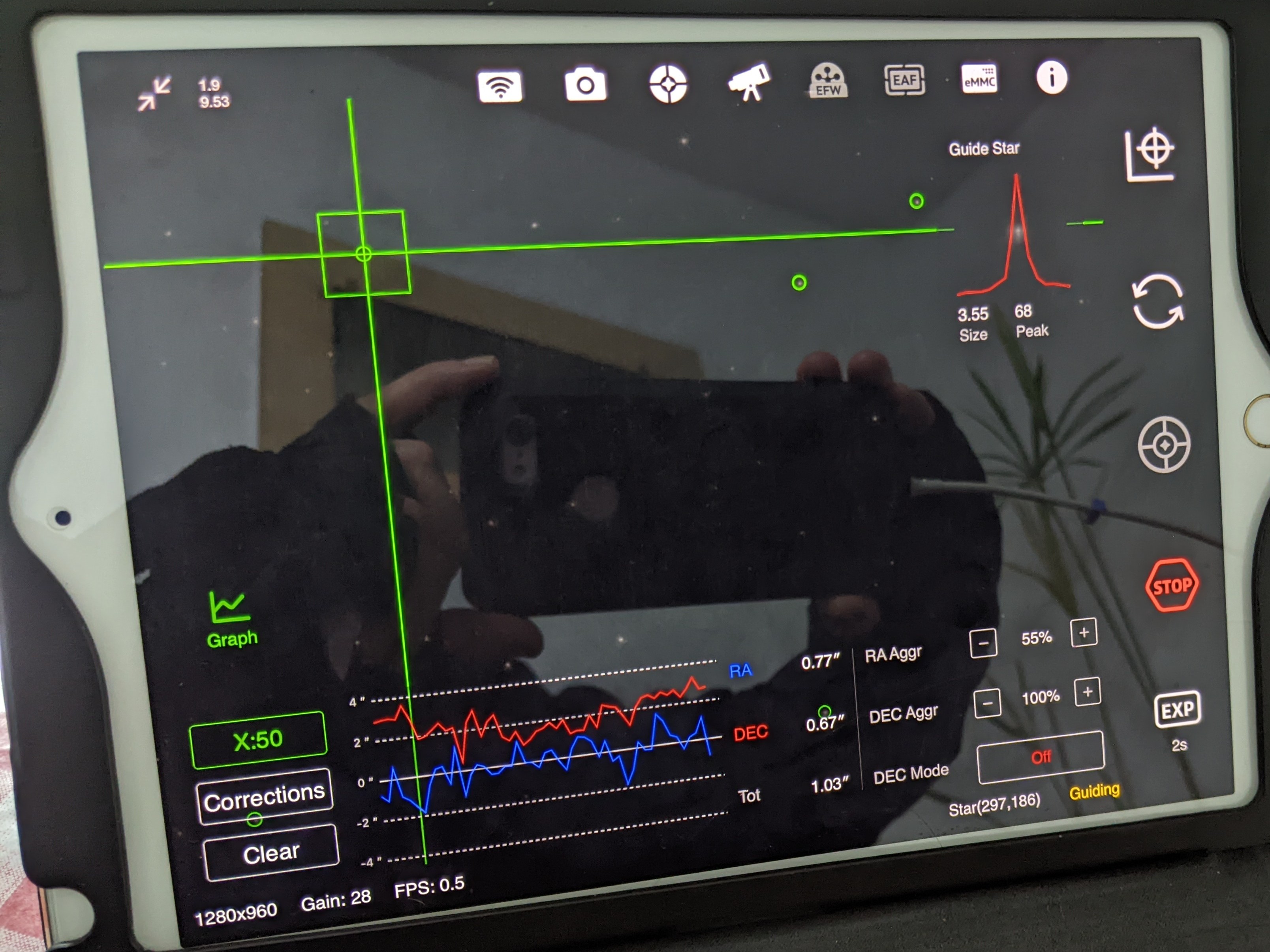

Multumesc pt. explicatii. O sa mai studiez treaba cu "seeingul" si o sa incerc sa mentin totul cat mai simplu, adica sa ma folosesc doar de interfata de la ASIAIR+. Exista acolo o functie autofocus, care, insa, nu m-a ajutat pana acum prea mult. O sa caut sa vad daca este afisata pe undeva FWHM ... momentan am gasit afisata doar informatia despre steaua de ghidare la care afiseaza SIZE + PEAK. In plus am vazut ca poate estima media marimii stelelor dintr-o poza (am avut cam 3.56 (4.81")).
Interfata pentru ghiadj din ASIIAR+: se vede in partea din dreapta sus un grafic rosu "Guide Star" care afiseaza 2 marimi (size=3.55 si peak=68)
