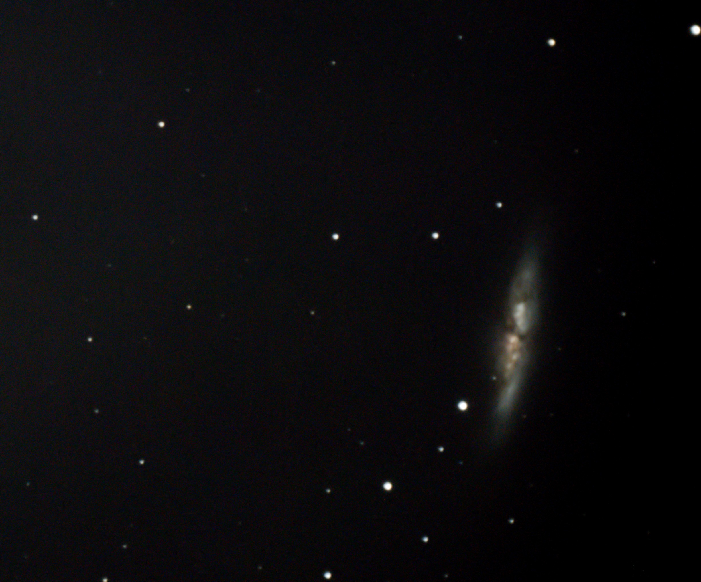

Salutare, este una din primele mele incercari de astrofotografie, am incercat sa prind Bode's Galaxy dar nu prea mi-a iesit. Am observat ca Cigar este mai detaliata, asa ca am abordat-o singular.
Detin un Celestron SLT 127, din pacate montura este alt-az, asa ca incerc ca ma mentin in 20 secunde timpul de expunere.
Folosesc dslr-uri, un crop, 200D si un full 6D si ca aplicatii, DSS si Photoshop
Prima incercare a fost facuta cu 6D, iso 6400 cu 20' expunere, 55 light-uri si 30 bias (Bode's Galaxy)
A doua incercare a fost facuta cu 200D, iso 3200 cu 20' expunere, 248 light-uri si 30 bias. (Cigar Galaxy)
Ca sa invat, am ales o varianta mai accesibila, cadrele au fost trase in Bucuresti, in parcul Herastrau.
Va rog sa dati cu pietre, vreau sa invat, imi place maxim astrofotografia, incerc sa adun informatia din toate sursele, dar din pacate nu este structurata, deci este un amalgam in capul meu.
Ce obiecte ceresti imi recomandati acum, in aceasta perioada, si din Bucuresti sa le pot aborda??
Mersi grozav si cer senin va doresc.

Nu-i rau deloc. La M82 se vad si ceva detalii interne. Focala mare te ajuta la galaxiile mici, dar, dupa cum ai vazut, iti limiteaza expunerea daca folosesti montura azimutala.
Daca faci poze din zone cu poluare luminoasa, poate ca ar trebui sa iei in considerare achizitionarea unui filtru, cum ar fi IDAS LPS D1/D2 sau alte echivalente. De asemenea iti va fi de ajutor si un add-on pentru PS care ve reduce gradientul (neunifirmitatea fundalului), cum este GradientXterminator. Se poate si fara add-on, dar este mai mult de munca (facuse cineva un tutorial).
Tinte recomandate. Acum suntem in sezonul galaxiilor, deci asta iti recomand. Telescopul tau fiind "lent/intunecat" (F 11,8 ) nu prea se preteaza la DSO, unde sunt necesare expuneri lungi si telescop rapid. Ar fi bun un reducator de focala. (Vezi cum se aduna accesoriile in acest hobby?). Mai esti si limitat de montura.
Deci ar trebui ca tintele sa fie mai luminoase: M51, M63, M64, NGC4565, NGC4631, Tripleta din Leu (cred ca trebuie sa le abordezi separat), M106, etc. ( poti cauta in Stellarium galaxii dupa marime si magnitudine). De asemenea poti incerca si roiuri globulare/ deschise si nebuloase planetare (M97).

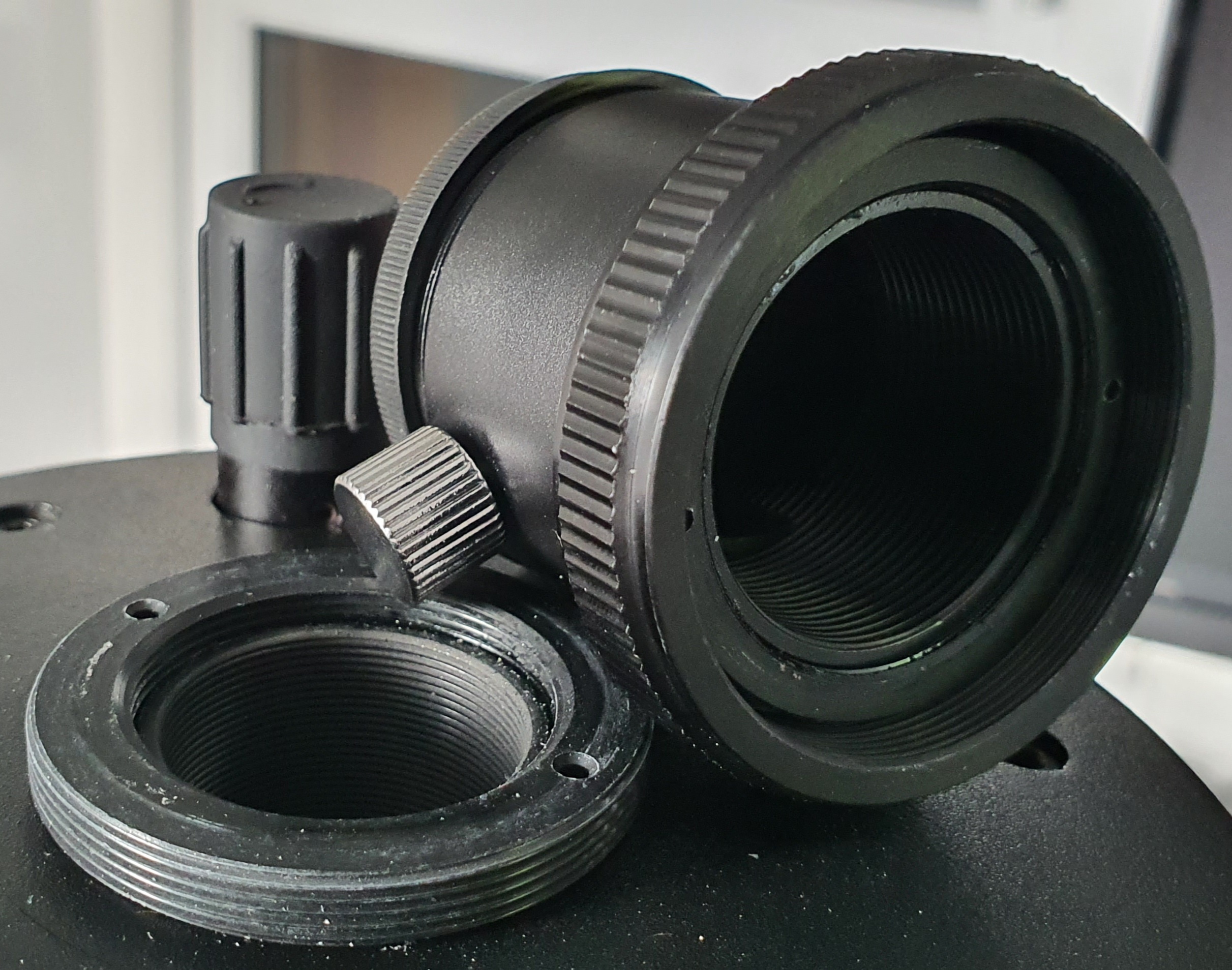

Modelele actuale de maksutov-uri de la SkyWatcher/Celestron au filet 2” pe exterior. Cele vechi au un alt filet pentru care trebuie adaptor la 2”. Se desfileteaza adaptorul de 1,25” și e liber filetul de 2”. Pe acesta se infileteaza direct reducatorul de focala Celestron. Ca sa fie totul corect, mai e nevoie apoi de adaptorul T pentru SC tot de la Celestron și un inel T, combinatia aceasta punand cipul la dslr-uri la distanta aproximativ corecta fata de reducator. Pentru camere dedicate, mai trebuie 1-2 inele T2 de prelungire ca sa le aduca la distanta de 105mm fata de cip.

Mda. Am cautat acel adaptor la noi si la TS dar nu l-am gasit. Doar daca ai un strungar priceput sa ti-l faca. Poti comanda la TS adaptoare speciale, dar sunt scumpe si dureaza pana il fac.

Asa am eu, sa fie direct filet de 2 inch?
