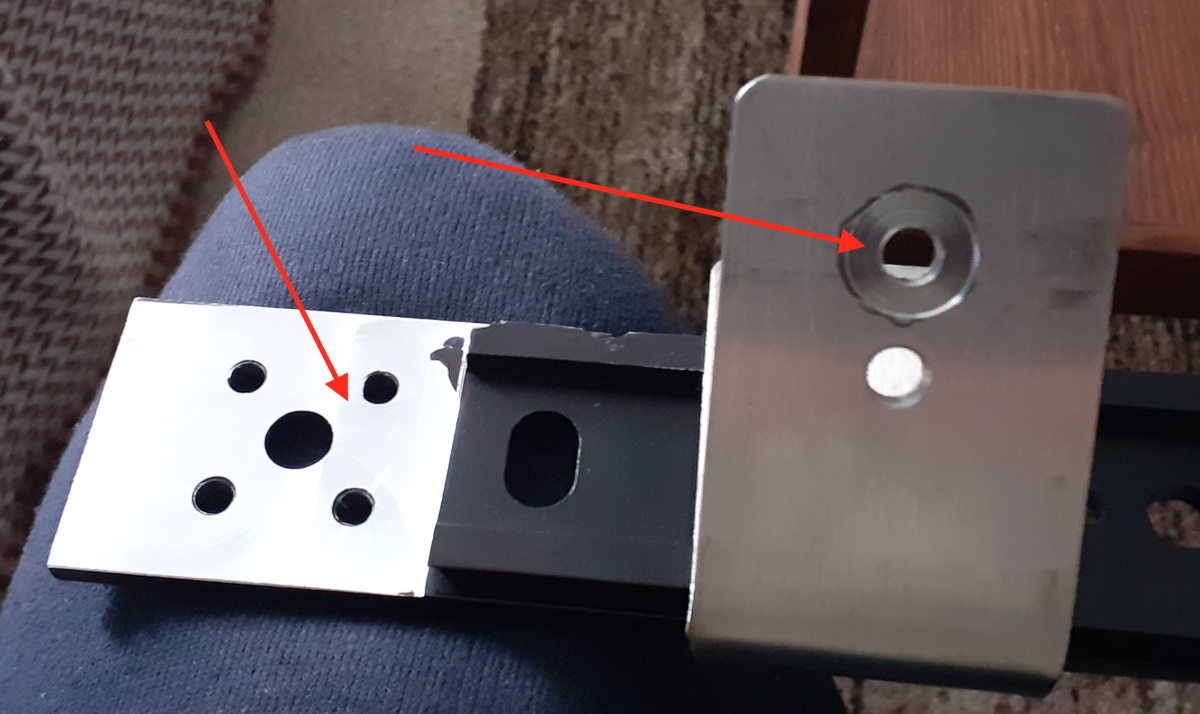

Montarea pe “noua montura Omegon” sau pe un trepied clasic dotat doar cu surub (Fig1): practic asa cum apare si in poza fabricantului prin simpla intoarcere a adaptorului “V” pentru binoclu, pe sina, putem monta si pe un trepied Omegon sau standard foto cu un surub. Doar ca aici proiectarea lasa de dorit. Daca intorci piesa, suruburile de prindere sunt prea … scurte si nu pot fi infiletate. Solutia simpla care iti sare in ochi .. ce mare lucru …punem suruburi mai lungi (lasa ca suruburile foto lungi nu se prea gasesc si sunt extrem de scumpe) ! Neeee … daca lungesti putin surubul … nu-l mai poti baga in gaurile apropiate de indoitura adaptorului de binoclu ….nu incap…. Oare cum fac nemtii sa isi monteze capul Omegon din Fig 1 ? Very Happy. Cred ca e vreo inginerie germana de neinteles pentru noi …
Astfel , cel putin eu am fost nevoit sa frezez pe toata lungimea de contact sina de 41 mm. Alti bani alta distractie peste cei 441 lei.
Dupa modificarea prezentata, hai sa montam si binoclul. Am plecat din prima cu Celestron 25x100 caci in mod evident adaptorul poate contrabalansa cele circa 3 kg ale acestuia. Hmm, aici creatorii Omegon iar mi-au rupt dintii … din toate cele 6 suruburi livrate nu este nici unul sufficient de scurt pentru a putea lipi ferm binoclul de talpica … mai trebue 3-4 saibe care binenteles nu le ai la indemana ca deh, nu esti neamt Very Happy
Cand am facut rost de saibe … Very Happy ce sa vezi … suprafata de contact a lui Celestron prezinta o mica reliefare astfel incat, suprafata de strangere cu adaptorul in “V” devine foarte mica si genereaza vibratii.
Am demontat suportul in “V” si am facut o mica sanfrenare. Alt ciubuc adaugat valorii nemtesti. Dar in final a putut fi asigurata o strangere foarte buna pe toata suprafata Celestron si respectiv eliminate vibratiile.
