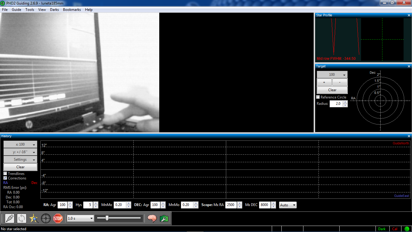

dmtr69 a scris:
Super! Lunetele facute din obiective de binoclu (din cele bunicele, cu antireflex albastru-verzui) au avut intr-adevar ceva cromatism sau sfericitate (stelele nu erau focalizate punctiform).
Îmi pare rău că nu locuiesc mai aproape de capitală . Îți dădeam să probezi un dublet lipit de 40-42 mm cu focală de 200 , de la un foarte vechi stereomicroscop Carl Zeiss . O piesă cu un cromatism rezidual foarte redus , nu știu dacă se datorează vreunei sticle speciale sau pur și simplu execuției precise și deschiderii reduse .
Din ce am aflat eu , există pe piață obiective și mai mari , din astea pentru microscoape stereo , am văzut de vânzare și cu sticle ED , dar prețurile sunt pe măsură .
Hai noapte , hai !!
Mesaje: 3149
MesajTrimis: 18 Apr 2022 14:43 Download mesaj
Nu cred ca m-am exprimat eu bine. Smile Camera merge pe modul normal in PHD, apar si setarile camerei daca dau clic pe butonul din partea de jos -mijloc a ferestrei softului, insa nu prea ma multumeste din cauza zgomotului cam mare si a sensibilitatii cam mici ,detectand stele cu magnitudinea de pana la 5. Banuiesc ca face stacking dintr-un anumit numar de cadre ,depinzand de durata expunerii si de FPS, cu cat sunt mai mari cu atat mai multe cadre stackuieste softul, iar modul aceste nu este chiar bun fiindca prezinta mai mult zgomot decat in modul LE , de expunere lunga.
Insa in modul LE era problema principala , camera nu parea sa mearga deloc pe PHD2 , dar fiindca nu am nimerit eu bine setarile din portul COM-Serial.
Azi am mai testat-o din nou pe PHD2 si am facut incercari cu diverse configuratii de control al expunerii, Amp Off, pana ce am ajuns la configuratia din una dintre imaginile de ma jos si am vazut ca functioneaza camera. Insa daca softul nu "vede" macar ceva care sa semene a stea, mareste la maxim amplificarea camerei si in locul imaginii apar numai purici de la zgomotul camerei. Ramane de vazut cand se va imbuna vreme sa fac o proba intr-o seara senina si sa vad daca se merita sa folosesc aceasta camera pentru guiding. Smile
Conectarea camerei Philips Toucam, modata pentru expunere lunga, la softul PHD2 in modul "normal", " selectand modul "Windows WDM style webcam camera" in PHD.
 Marime fisier:  128.44 kb
 Vizualizat:  de 6269 ori
Functionarea camerei in modul normal in PHD2.
 Marime fisier:  265.02 kb
Setarile camerei, deschise din PHD.
 Marime fisier:  139.29 kb
Conectarea camerei in modul LX de expunere lunga la PHD2 (actionand si din comutatorul de pe camera in pozitia LX), selecatand modul "Long Exposure Serial webcam" din PHD.
 Marime fisier:  355.31 kb
Setarile Com- LE Serial, de comanda a expunerii camerei de catre PHD2. Camera este controlata prin intermediul unui circuit logic cu 2 porti logice SI-NU, comandat de laptop printr-un convertor USB-Serial.
 Marime fisier:  361.6 kb
Functionarea camerei in modul LX (LE) de expunere lunga. Se observa ca imaginea apare mult mai luminoasa si surpaexpusa in modul LX decat in modul normal cu stacking de cadre.
 Marime fisier:  265.07 kb
