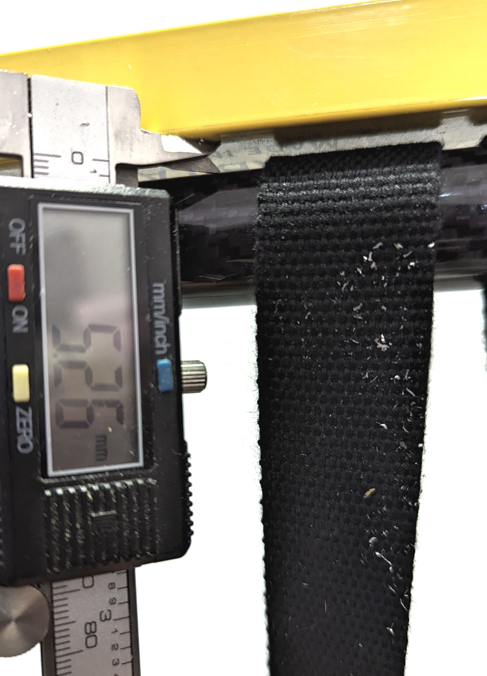

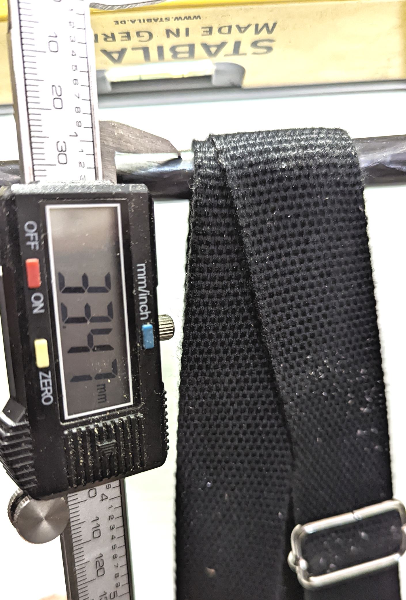

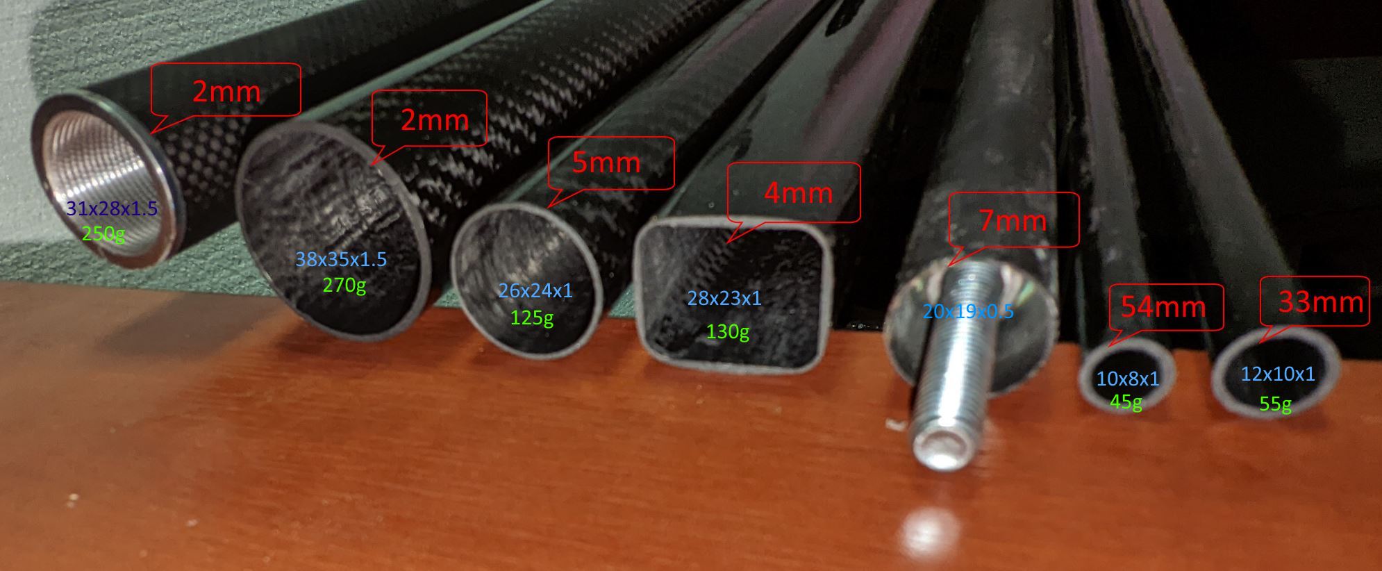

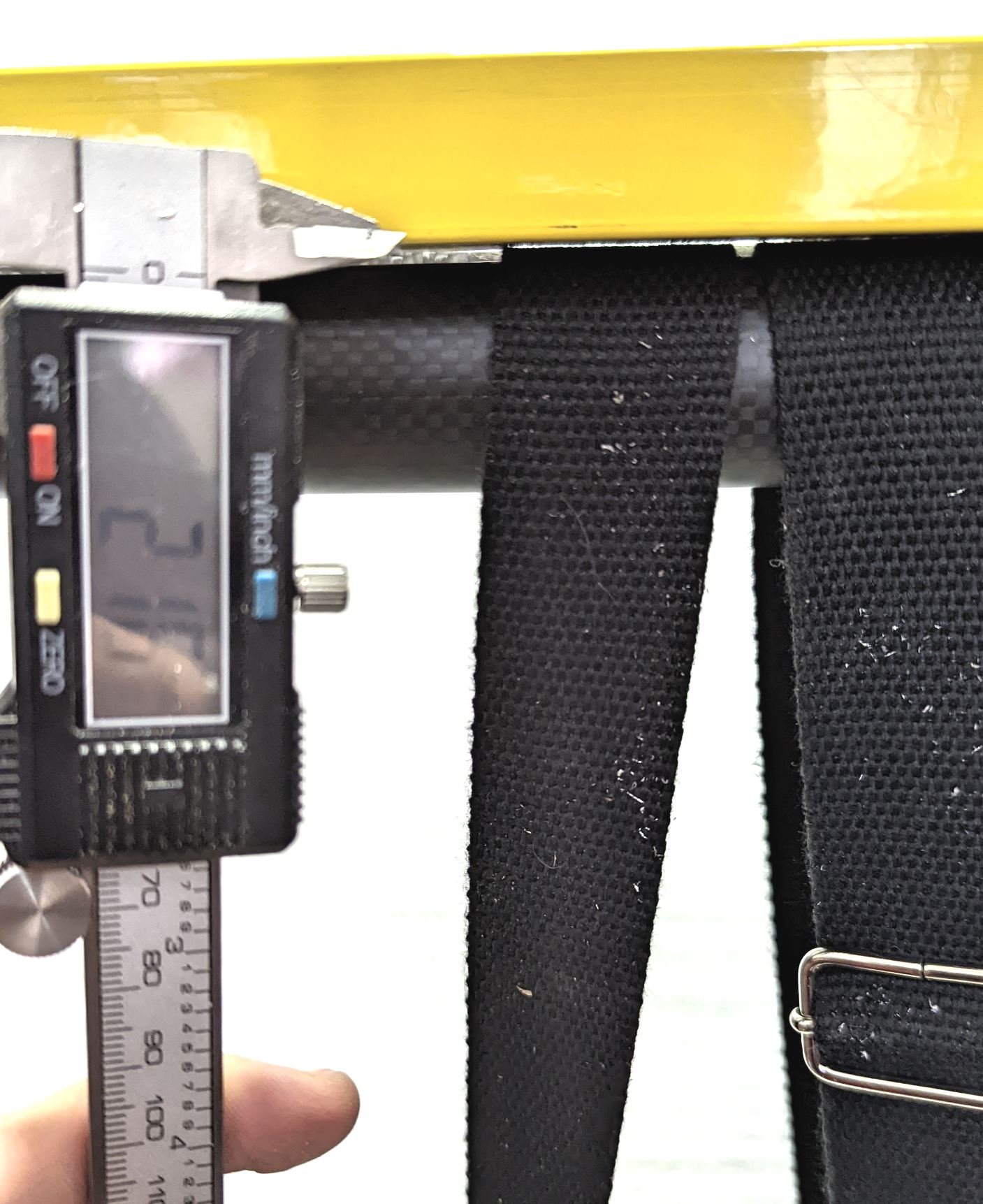

Neavand ce face am facut un test rapid pe cateva tevi de 1m lungime din fibra de carbon rotunde respectiv cu profil dreptunghiular, si o teava de perdea din otel (nu am cantarit-o dar pare usurica): am suspendat teava de capete, am pus la jumate o greutate de 10kg (doua contragreutati de 5kg), am masurat deplasarea (masuratori aproximative).
Rezultatele in pozele de mai jos:
 Marime fisier:  172.96 kb
 Vizualizat:  de 2303 ori
 Marime fisier:  219.71 kb
 Marime fisier:  243.54 kb
 Marime fisier:  302.13 kb
 Marime fisier:  363.9 kb
 Marime fisier:  351.93 kb
 Marime fisier:  313.47 kb
 Marime fisier:  259.65 kb
 Marime fisier:  256.58 kb
 Marime fisier:  256.85 kb

Ai verificat la final daca deformarile au fost in toate cazurile 100% elastice?
PS. Te rog nu mai ciufuli teava de 38, mi-ar trebui dreapta Embarassed
MesajTrimis: 25 Apr 2022 21:41 Download mesaj
Dintr-o regretabila eroare de testare nu am verificat si plasticitatea.
Teava de 38 nu pare ciufulita deloc, dar la ce iti trebuie (daca nu sunt prea indiscret)?
