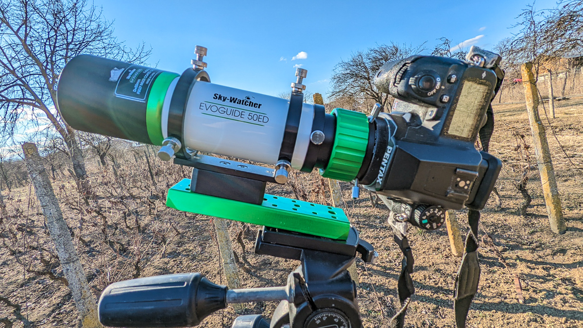

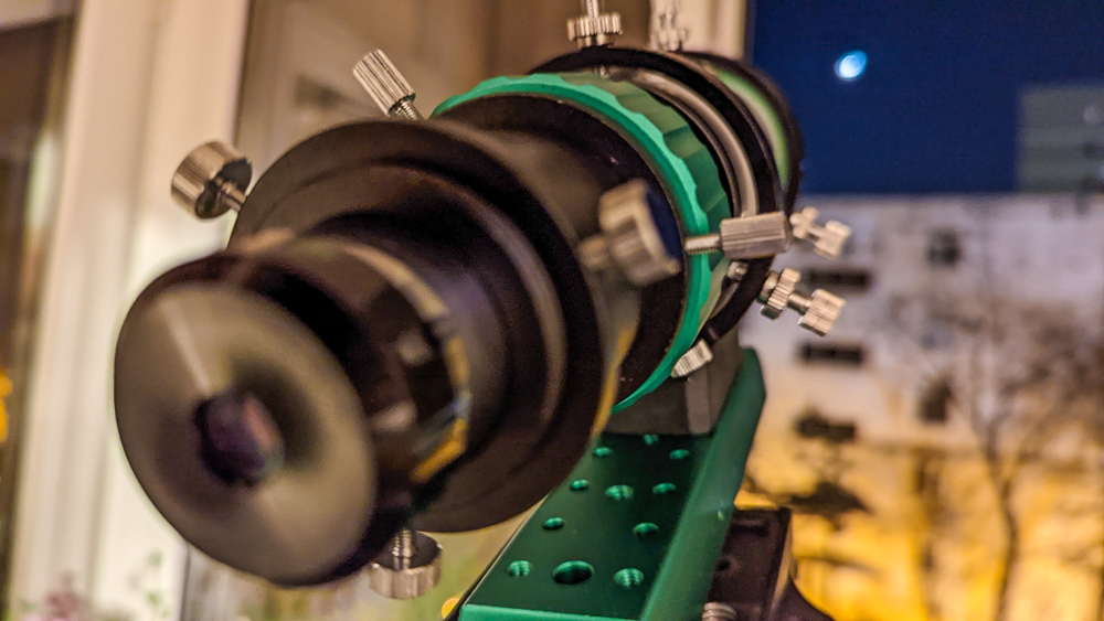

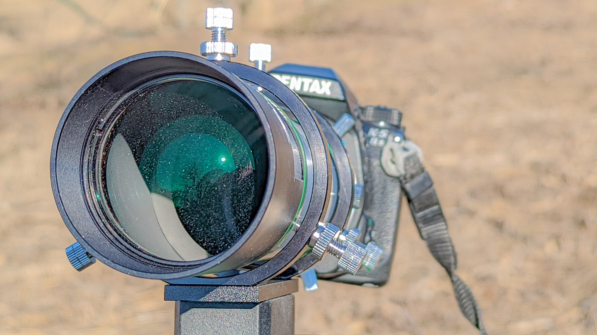

Dupa cateva zile de joaca cu jucaria incerc sa ii fac o prezentare acestei lunete..daca ii putem spune asa Smile.

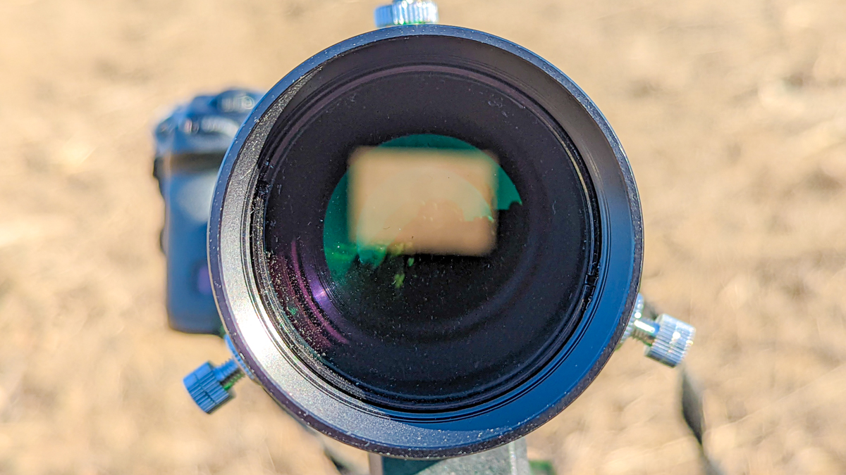

1. Introducere
Cred ca Skywatcher Evoguider 50ED face parte dintr-o clasa a sa, desi exista si telescoape de apertura mica (50mm, sau chiar mai mici) dar sunt alt design si/sau alt pret (de ex. Redcat, sau cateva de la Askar). In esenta este o luneta de ghidaj. Cateva caracteristici:
- Dublet ED cu apertura 50mm (doua lentile ED din care una S-FPL53 ED, cel putin asa apare pe anumite site-uri de vanzare)
- Focala 242mm, f4.8
- Focuser elicoidal 1.25”, nonrotativ (nu roteste camera)
- Conectori 1.25” sau T2 cu/fara extenderul T2
- Conectare dovetail tip Vixen sau conectorul standard pentru finder
 Marime fisier:  299.29 kb
 Vizualizat:  de 7676 ori

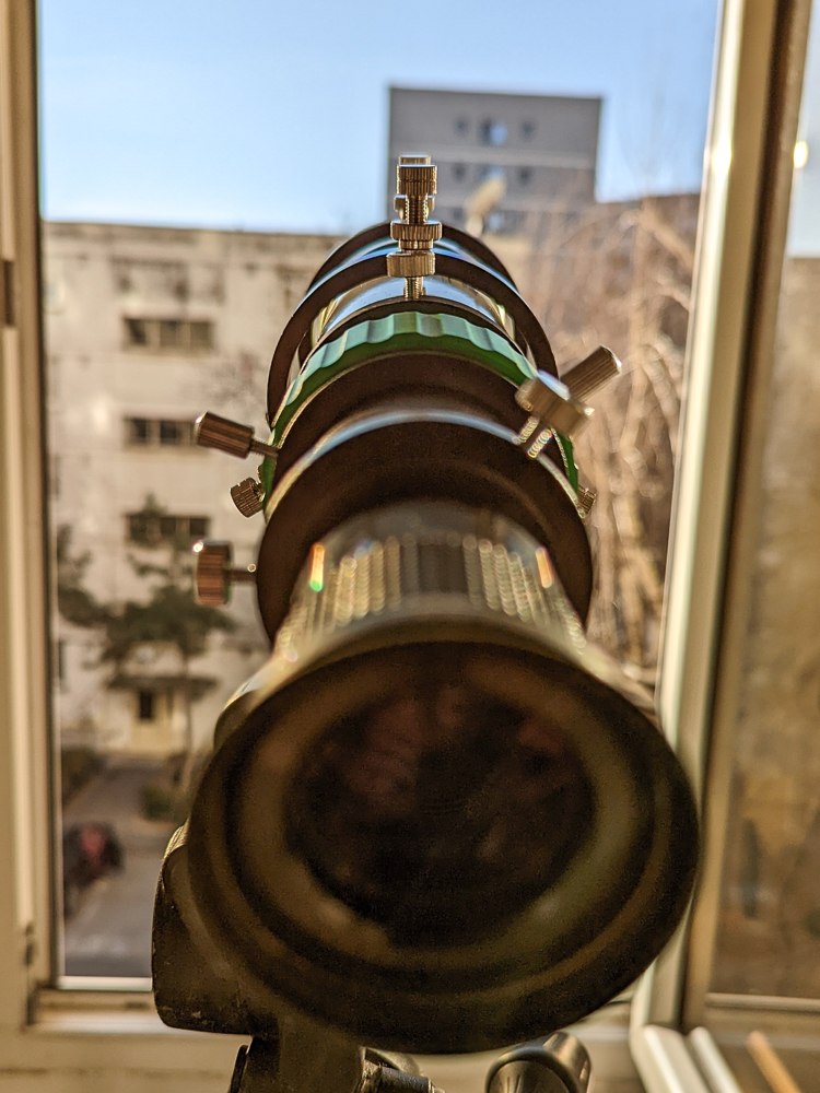

2. Motivarea alegerii
Se pune intrebarea dece ai vrea un astfel de instrument? In fond este un ajutor de instrument si exista cautatoare sau (mini)guidere acromate relativ ieftine. Ca sa citez un post de pe cloudynights, pe Evoguider 50ED il iei pentru ca il vrei. Cand l-am vazut prima data pe net mi s-a parut o idee foarte buna, chiar cautam ceva cu focala mica in special pentru astrofoto, dar dupa o analiza mai detaliata am ajuns la concluzia ca pretul este cam mare si ca oricum nu merge cu camera mea DSLR ca nu are campul suficient de plat iar fieldflattenerul de la Skywatcher nu permite backfocus mare pentru DSLR. Timpul a trecut si am uitat de aceste mici probleme asa ca la momentul cand s-a ivit ocazia l-am achizitionat. In cazul meu l-am gasit la ocazie la colegul Bogdan Bacila. Totusi la ce este util? Personal acum trebuie sa motivez alegerea postfactum, sau defapt sa incerc sa ii caut utilizari acum ca este deja achizitionat:
- este un cautator, un guider si este ED deci imaginea este mai curata decat la un acromat
- nu are ocular dar se pot monta oculare 1.25” cu focale dupa gust
- are montare atat in portfinderul standard cat si cu sina Vixen, sina in sine este un accesoriu util
- are doua inele de colimare in suport, inelele in sine sunt un accesoriu util
- are un extender T2 de 4cm, si acesta este un accesoriu util
- are un focuser elicoidat care poate fi util in diverse proiecte, se poate desuruba din tub
- poate fi utilizat si fotografic. Sau ca telescop foarte portabil doar ca traseul optic este putin cam scurt si nu merge utilizata o diagonala, lipsesc cativa mm.
Daca fieldflattenerul de la Skywatcher ar fi permis un backfocus de 45mm, cat este necesar la DSLR, ar fi fost un instrument aproape perfect. Daca ar fi pemis si montarea de oculare prin diagonala ar fi fost chiar perfect. Desigur toate astea la un pret de secondhand, ca altfel luneta + fieldflattenerul costa aproape cat EvoStar-ul ED 72/420.
 Marime fisier:  719.28 kb
 Vizualizat:  de 7671 ori

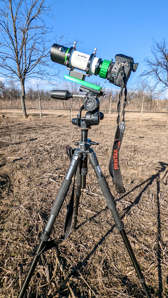

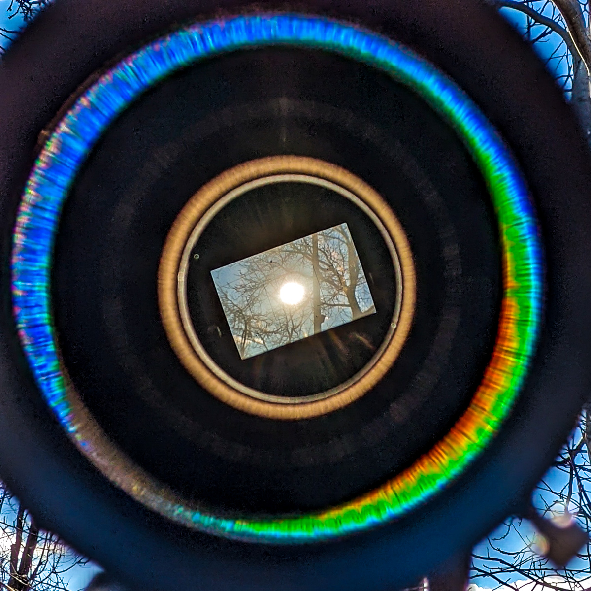

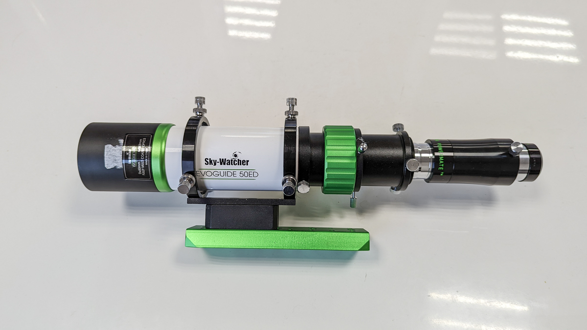

3. Ce contine pachetul
A venit intr-o cutie supradimensionata, luneta fiind incastrata in spuma de plastic. Inauntru avem:
- Luneta, corp metalic complet inclusiv capacul obiectivului, este o placere sa il pui/scoti, metal pe metal, se simte si suna interesant. Singurul element de plastic pare a fi capacelul portocularului
- Tubul are focuser elicoidal cu 3 suruburi de fixare 1,25”
- Doua inele de fixare a tubului, cu 3 suruburi cu cap de plastic ca sa nu zgarie, doar ca aluneca tubul mai ales daca il incarc cu greutate
- O sina Vixem pentru montare direct in montura
- O sina de fixare in papucul pentru finder
- Un extender cu filete T2 si lungime de 4cm cu 3 suruburi de fixare 1,25”
- Un inel opritor pentru a fixa ocularul in portocular, de obicei ocularele trebuie putin scoase din portocular ca sa focalizeze.

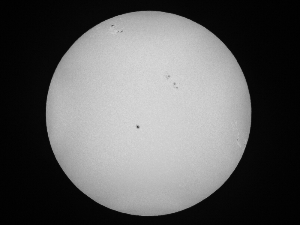

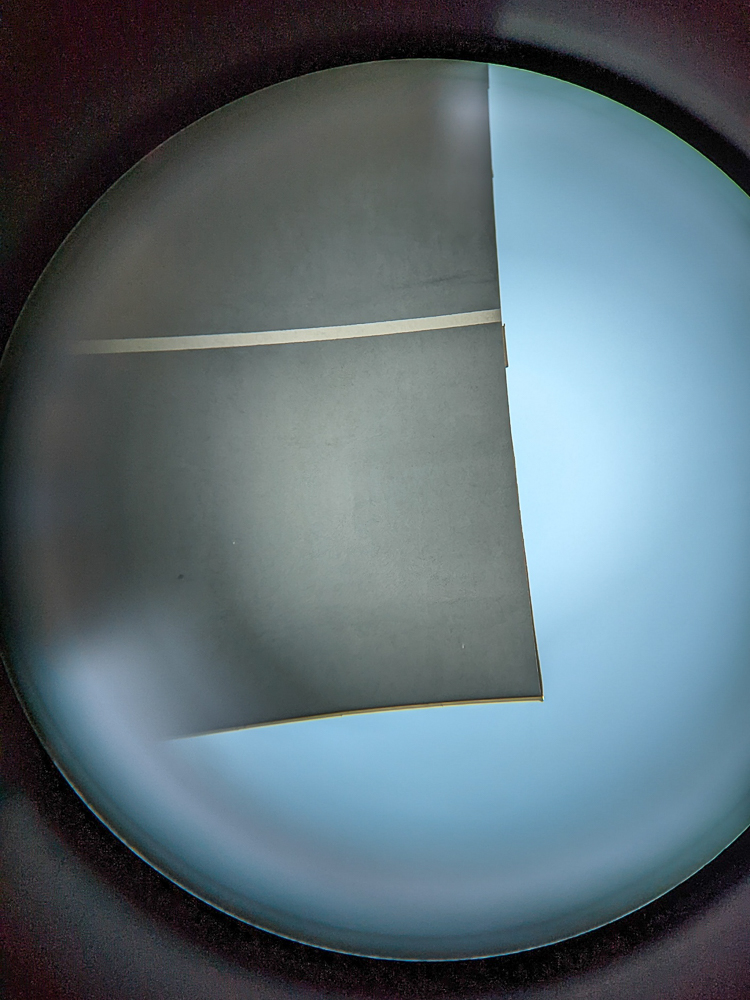

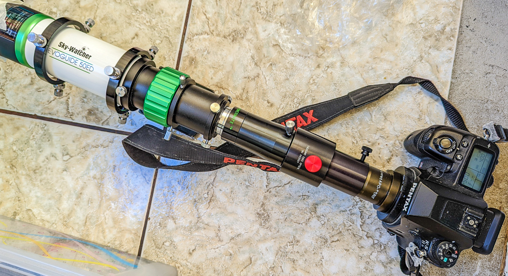

4. Finder/guider
Se poate utiliza atat vizual (conectare directa 1.25", traseul este prea lung pentru utilizare cu diagonala, nu mai focalizeaza la infinit) cat si fotografic (cu o camera de ghidare si conexiune T2 sau 1.25", aici nu-s probleme cu focalizarea).
Pentru vizual se pot folosi oculare de 1.25", imaginea este curata, luminoasa. L-am testat cu oculare TV Plossl 32mm/20mm/10.5mm, deci magnificatii 7.5x/12x/23x si am fost multumit. Campul este uniform luminat, nu vigneteaza. Exista deformari geometrice, liniile drepte nu se vad chiar drepte, dar nu e grav. Imaginea la ocular este oglindita pe ambele axe. Am fortat 115x prin Powermate 5x si 10.5mm, incepe sa apara aberatii cromatice in jurul obiectelor luminoase. Imaginea la ocular se vede (mult) mai bine decat ce am reusit sa captez cu telefonul tinut in fata ocularului.
 Marime fisier:  475.15 kb
 Vizualizat:  de 7656 ori
TV Plossl 32mm - 7.5x
 Marime fisier:  415.83 kb
TV Plossl 20mm - 12x
 Marime fisier:  287.25 kb
TV Plossl 10.5mm - 23x
 Marime fisier:  372.3 kb
TV Plossl 10.5mm + TV Powermate 5x - 115x
 Marime fisier:  307.33 kb
 Marime fisier:  394.09 kb
 Vizualizat:  de 7645 ori
 Marime fisier:  583.45 kb

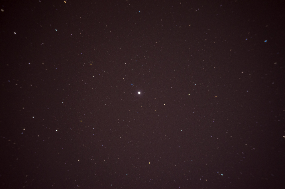

Am supraexpus, nu se vad aberatii cromatice la f4.8
 Marime fisier:  210.68 kb
 Vizualizat:  de 7643 ori

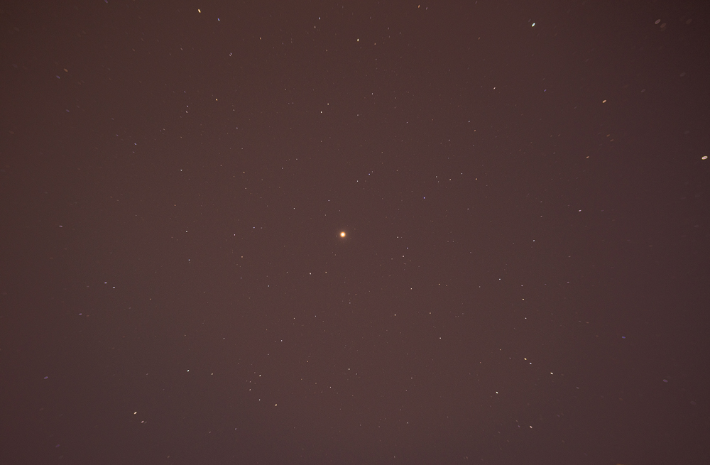

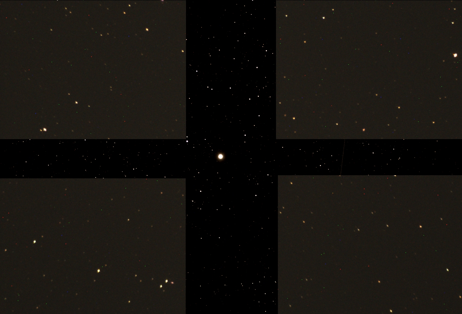

Mesaje: 11598
MesajTrimis: 05 Feb 2022 23:04 Download mesaj

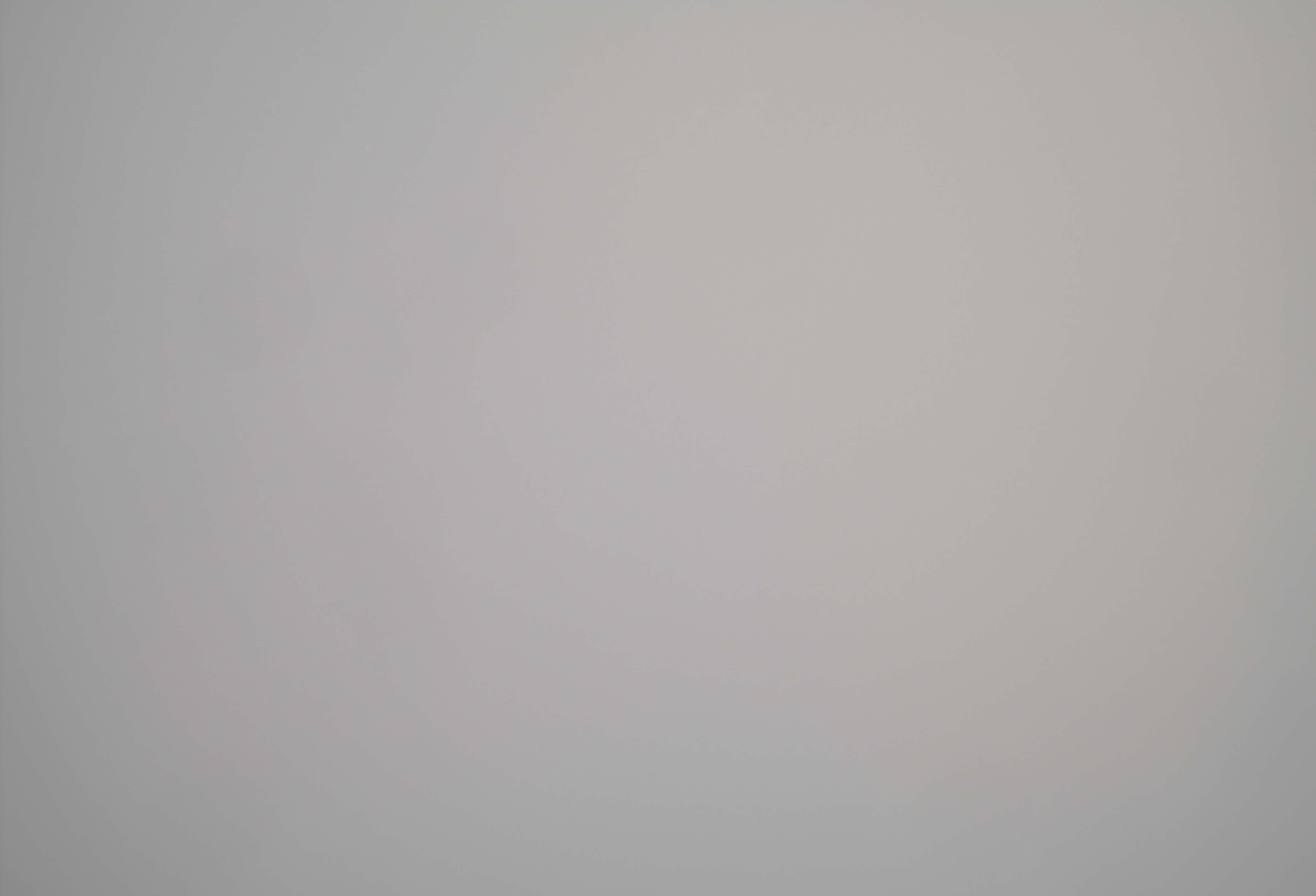

Iar problemele sunt legate in principal de curbura campului, cel putin pe senzor cu diagonala de 35mm nu e prea ok. Nu ar fi o surpriza, este cunoscut.
 Marime fisier:  971.17 kb
 Vizualizat:  de 7637 ori
Senzor 25x15mm.
 Marime fisier:  466.6 kb

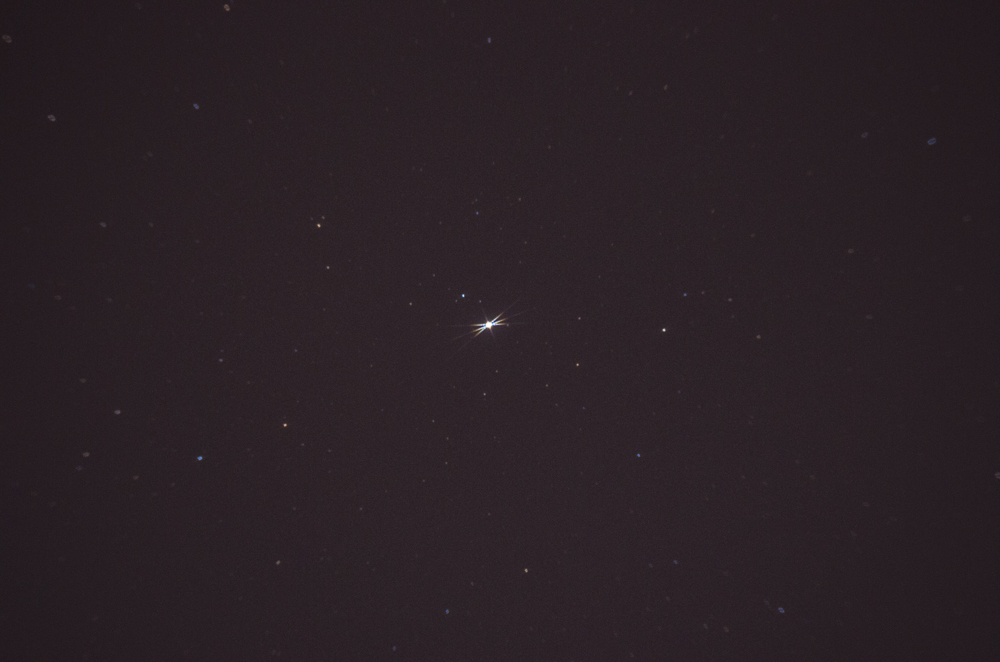

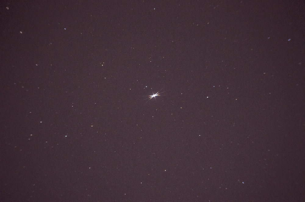

MesajTrimis: 12 Feb 2022 00:28 Download mesaj

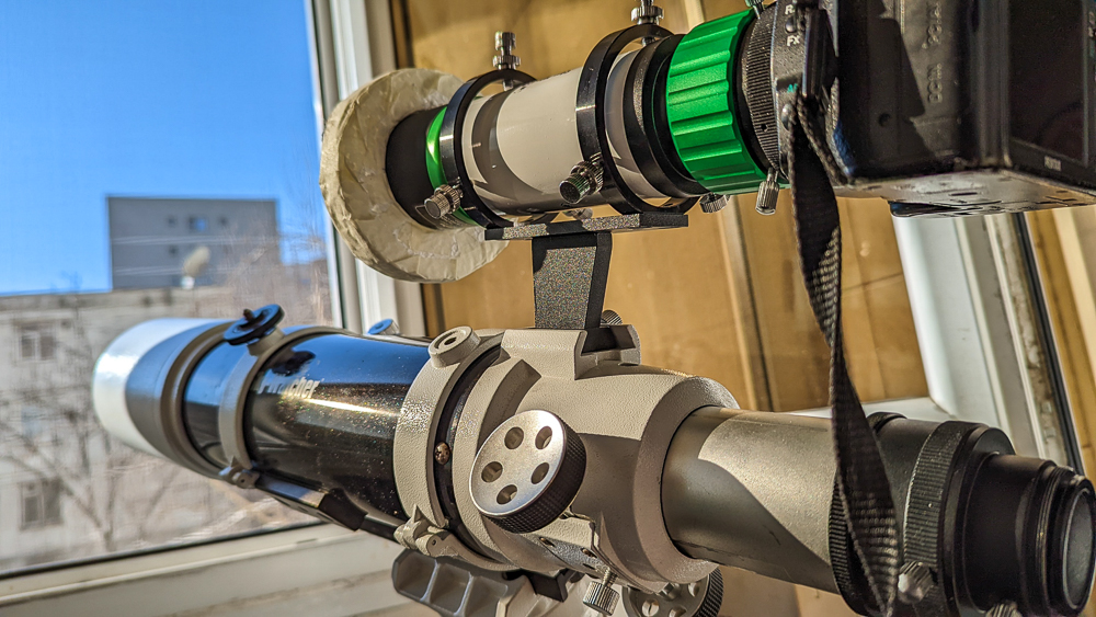

Am incercat sa fac un test cu Sandy pe post de telescop foto si cu ED-ul 80 guiding (manual) si sa verific daca/cum pot sa fac focusul. Micutul/micuta raspunde ok la masca Bahtinov, doar ca pe DSLR in live view chiar si la 10x nu reuseam sa vad clar liniile de difractie ca sa imi dau seama daca sunt in focus sau nu, si turbulentele au jucat un rol. Asta pe stele luminoase, ca celelalte nici nu se vedeau. Pana la urma singura solutie a fost sa fac capturi repetate si sa verific pe imagini pozitia corecta a focusului. Poate cu o camera astro si cu un timp de expunere mai lung, pe ecranul laptopului, se poate face un focus mai exact. Mai jos doua cadre cu ceva stele din dreptul balconului (nimic interesant, doar stele), si cu masca Bahtinov in focus respectiv putin pe langa focus. Cadru intreg, 30sec expunere cu senzor 24x15mm.
Sandy in configuratie de guider (desi aici el era telescopul principal)
 Marime fisier:  449.83 kb
 Vizualizat:  de 7476 ori
Betelgeuse
 Marime fisier:  249.59 kb

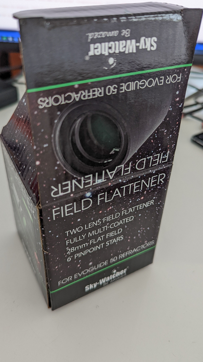

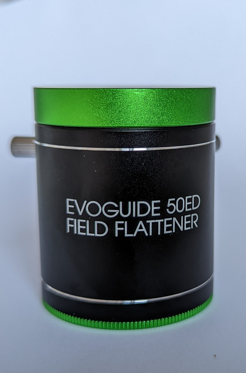

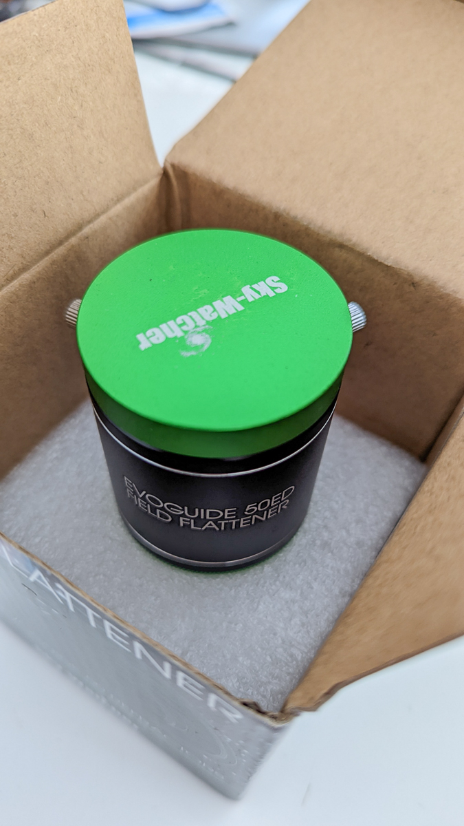

Skywatcher Field Flattener for Evoguide 50ED
1. Introducere

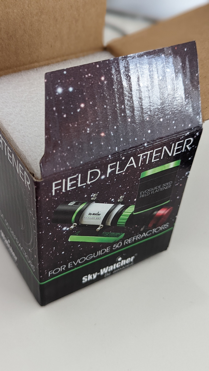

Si pentru ca Skywatcher Evoguider 50ED sufera de o mica problemuta – curbura accentuata a campului, m-am gandit sa facem ceva in acest sens. Cazand prada tentatiei consumeriste, pentru numai 505 lei + transport, am luat un Skywatcher Field Flattener for Evoguide 50ED, asta si pentru ca instinctul consumerist de conservare s-a declansat cand am vazut ca la TS pe site a sarit pretul la 110E si nu mai e pe stoc, cu termen indefinit de livrare (!!?!).
Micul dispozitiv a venit intr-o cutiuta alaturi doar de suportul de spuma si cutia propriuzisa, nu am gasit intructiuni sau vre-un manual. Este complet metalic, cel putin pe dinafara, inclusiv capacelele sunt metalice. Pe cutie spune ca este un dublet din care un element este ED. Astfel ca in completarea lunetei se ajunge la un flat field cvadruplet ED f4.8 telescope for astrophotography.
Am fost in dubiu daca sa achizitionez sau nu un astfel de dispozitiv. Pe de o parte campul plat al lunetei este destul de mic, undeva in centru, pe de alta parte field flattenerul de la Skywatcher nu permite un backfocus prea mare, este de 17.5mm, deci functioneaza doar cu camere astro dedicate, deci nu DSLR/ML cu backfocus 20mm+, si nici o roata de filtre sau alt dispozitiv nu prea merge montat intre camera si field flattener. Decizia a venit si in urma achizitiei unei camere astro cu senzor mai mare care, intamplator sau nu, are un backfocus de fix 17.5mm in una din configuratiile posibile.
Pachetul contine cutia, cele doua suporturi de spuma, field flattenerul, si cele doua capace metalice. Atat si nimic mai mult.
Vine cu urmatoarele specificatii:
- formula optica avand doua lentile, fully multi-coated
- stele punctiforme pe un camp plat de 28mm
- conectare cu T2 la ambele capete (female catre luneta, male catre camera), si 1.25” catre camera, cu doua suruburi de fixare
- distanta de lucru (backfocus) pana la senzor 17.5mm
- se monteaza imediat dupa focuser, in locul extenderului cu care a venit luneta
- 1x, adica nu altereaza focala/raportul focal al instrumentului,
- 5.3 x 3.5 grade pe un senzor APSC (crop 1.5x), deci pe diagonala ar fi peste 6 grade unghi de cuprindere
 Marime fisier:  468.66 kb
 Vizualizat:  de 6678 ori
