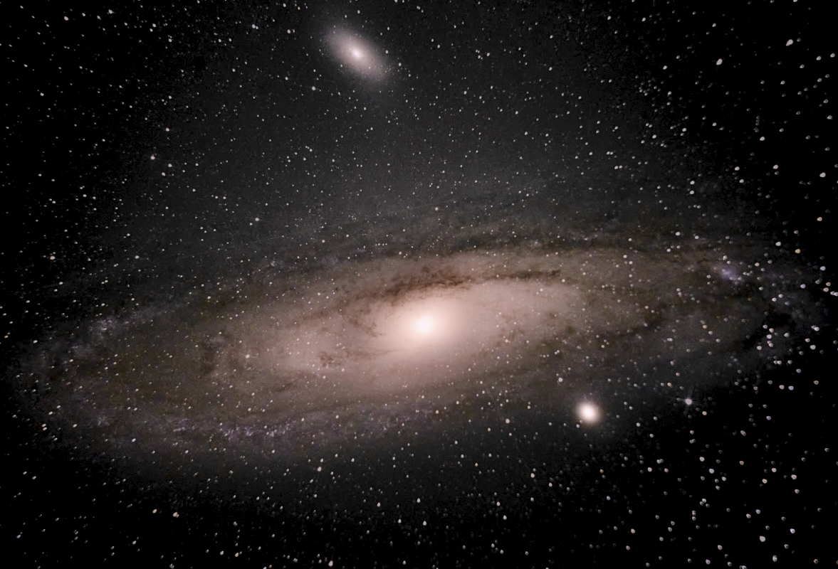

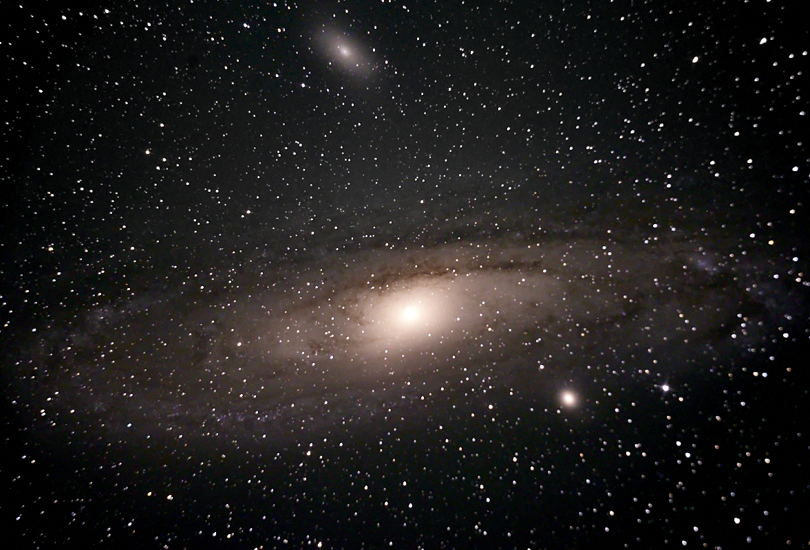

Aici este expunerea care imi place cel mai mult. Atasez aici 3 versiuni dupa cum urmeaza:
Expunere: 253 secunde
ISO: 2500
Procesarea am facut-o folosind aplicatia ce o folosesc pentru fotografie obisnuita: CaptureOne
Pentru versiunea 2 am folosit o aplicatie pentru inlaturarea stelelor si Affinity pentru suprapunere peste versiunea 1.
1. In prima imagine
- am corectat culoarea cerului (iesise galben/galbui probabil datorita poluarii luminoase)
- am aplicat o reducere a zgomotului
- am marit putin intensitatea culorilor.
2. In a doua imagine, pe langa versiunea 1
- am redus intensitatea stelelor pentru a scoate mai mult in evidenta structurile galaxiei.
- am suprapus imaginea cu ea insasi din acelasi motiv.
3. A treia imagine este originalul asa cum a fost inregistrat de aparatul foto.
Nu am folosit stacking, darks, flats etc.
Voi incerca totusi si procesarea cu darks si flats, poate reusesc sa scot in evidenta si mai multe detalii.
Sunt curios totusi daca va fi o diferenta vizibila intre o singura expunere si de exemplu 40 de expuneri.
Intr-un fel prefer versiunea 1 pentru ca imi place cum se vad toate stelele mai pronuntat, dar pe de alta parte imi plac detaliile din versiunea 2.
Voi ce parere aveti?

Expunerea a iesit foarte bine, destul de echilibrata, tinand cont ca este un singur cadru si Andomeda are un DR mare (centrul luminos, bratele fin difuze). Asta inseamna ca rezultatul ar trebui sa fie foarte bun daca vei avea mai multe cadre si stacking. Imi place mai mult prima imagine, la a doua stelele sunt vizibil estompate si imi creeaza un aspect nefiresc. Daca vrei sa estompezi stelele cred ca alta e abordarea, eventual cei mai mesteri in DSO iti vor zice cum sa procesezi stelele.
Trackingul pare foarte ok, ai avut (auto)guiding?
Dar sunt si probleme:
- vignetarea (flats)
- coma (desi ai F5 si senzor FF, coma nu este foarte suparatoare dar se vede)
- adaptorul sau ceva este gresit acolo, in coltul dreapta-jos ai stele defocusate
Spor!

Senzorul pare a fi un pic inclinat fata de planul focal (colimare, flexura, focuser etc.), se vede si pe "flat" (imaginea neprelucrata).

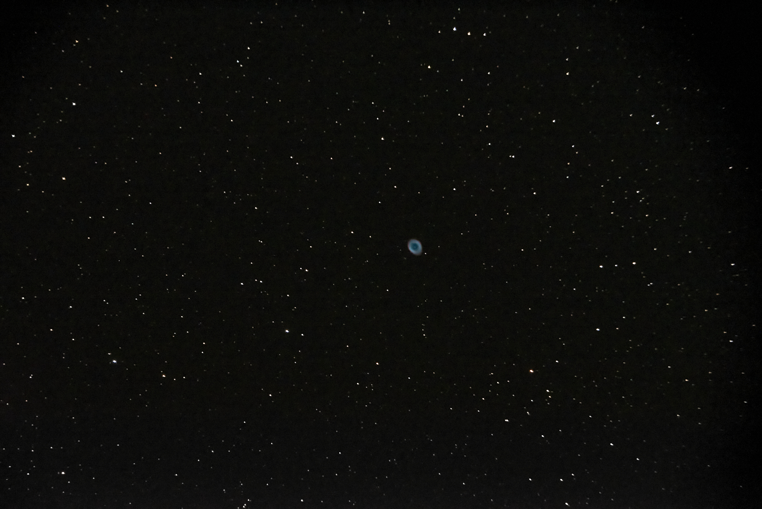

Intre timp am conectat aparatul foto la un raspberry pi pe care rulez gphoto2.
Functioneaza ok pentru timelapse dar am o mica problema cu modul Mirror-Up.
In modul asta prima declansare doar ridica oglinda, iar dupa ce vibratiile inceteaza o a doua declansare deschide obturatorul si porneste captura.
Totusi nu reusesc sa conving gphoto2 sa faca doua declansari pentru ca dupa prima declansare ramane blocat in asteptarea unui eveniment de la camera foto.
Continui azi, poate se lasa convins gphoto2 pana la urma.
La noapte cred ca ies din nou pentru foto, sper sa-mi iese alinierea polara la fel de bine ca si la andromeda.

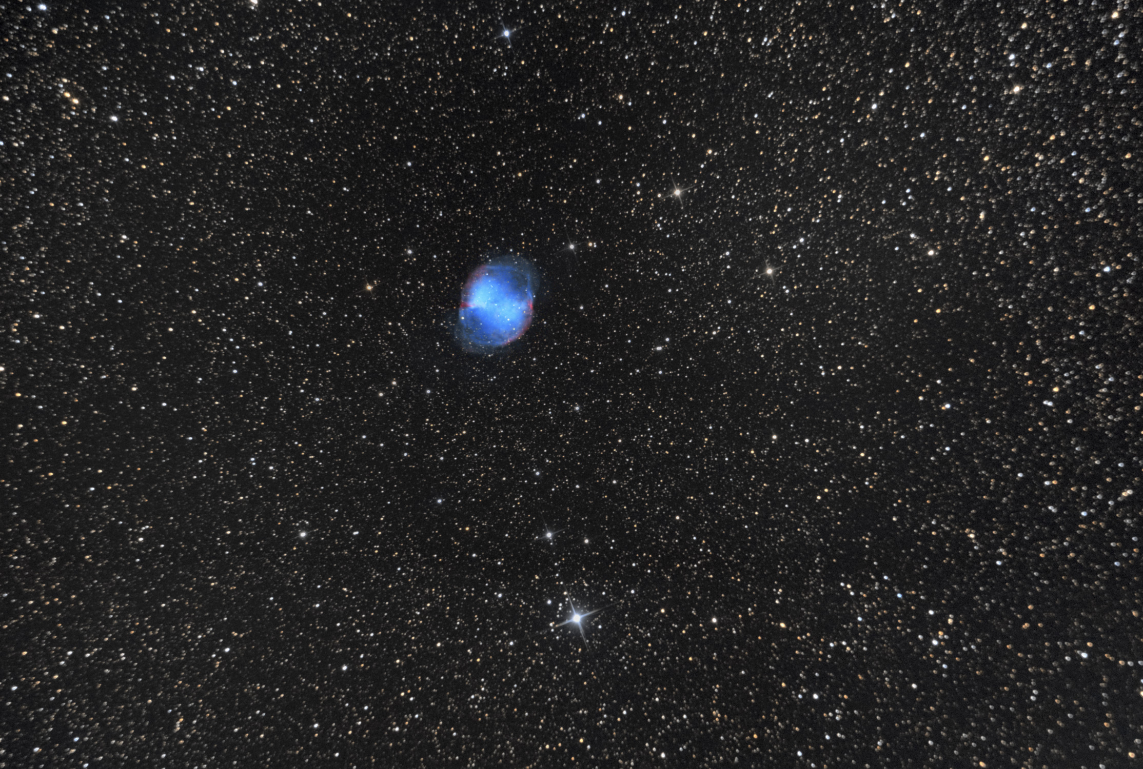

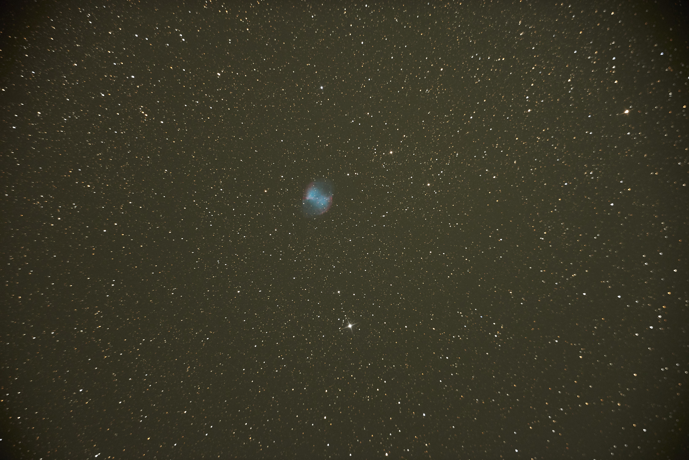

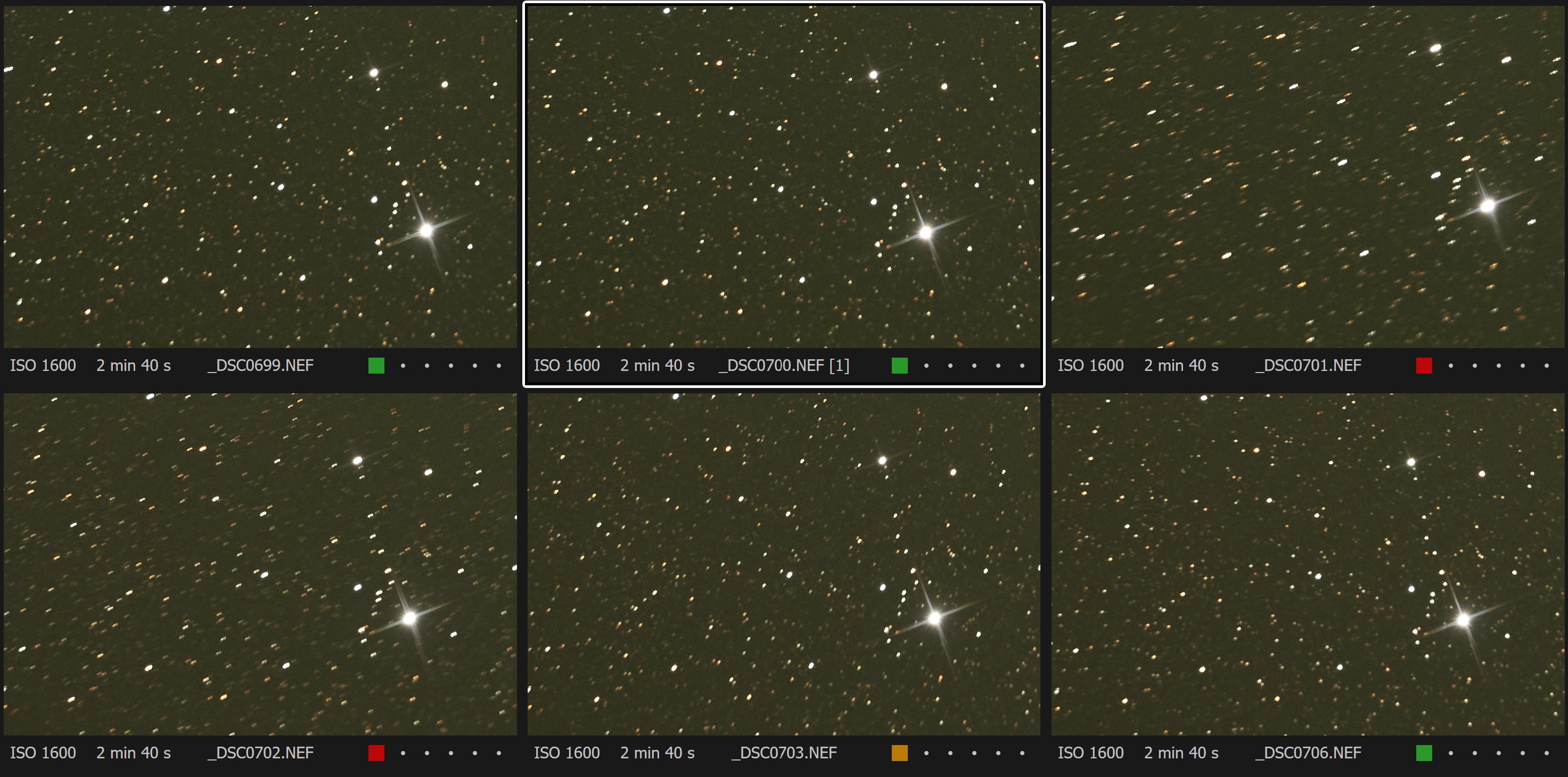

Sambata spre Duminica am mai facut vreo 30 de expuneri de cate 160 de secunde catre M27 dar am dat de o problema noua.
Din 30 de cadre:
- 11 sunt ok, au stele punctiforme.
- 4 sunt asa-si-asa
- 15 au stelele sub forma de dâre, ca si cum trackingul nu ar functiona prea bine.
Ce nu inteleg este cum e posibil ca in timpul unei serii de expuneri in care nimeni nu atinge telescopul, unele dintre ele sa fie ok iar unele in miscare.
Ce parere aveti? Oare poate fi vantul sau ar trebui sa ma uit altundeva? Daca e vantul, poate pun o panza de cort in jurul telescopului si rezolv problema

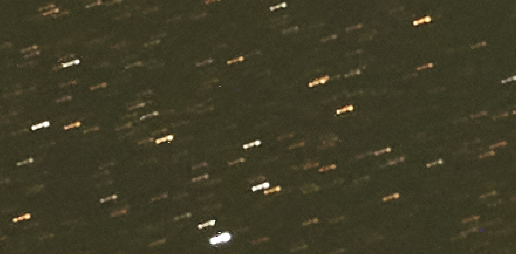

[EDIT] Exista o usoara deplasare a lui M27 intre prima si ultima imagine, ilustrata in al doilea atasament, unde sunt 2 imagini din care prima a fost facuta la ora 02:07 iar a doua la ora 03:42.
[EDIT 2] Pare a fi o miscare de aproximativ -5 arcminute in egala masura pe RA si Dec (ma orientez dupa 14 Vul si imaginea M27 afisata in Stellarium)
Ca si potentiale cauze in afara vantului, ma gandesc la:
- Vreun tip de eroare despre care nu stiu ca poate aparea.
- Joc la pinioanele monturii in unele pozitii
- Vreo eroare periodica a monturii. Am imagini in ordinea asta:
2 bune
5 rele
1 buna
3 rele
2 bune
5 rele
5 bune
3 rele
1 buna
3 rele
Are cineva vreo idee de unde ar putea fi aceasta problema? Se vede usor diferenta intre imaginea 0700 si 0701 de exemplu in atasament.

Mesaje: 11570
MesajTrimis: 08 Aug 2022 14:16 Download mesaj
Vant, praf in rulmenti, flexuri, roti ovale, eroare periodica, etc.
Cu un autoguiding ar trebui sa iti dai seama de comportament pentru anumite tipuri de probleme.
Sacrifica o seara in care pui un soft de autoguiding si faci doar autoguiding cu montura/camera, lasa-l vreo juma de ora/o ora si la final analizeaza graficul de corectie, ar trebui sa prinzi erorile periodice, vantul, erorile de prin montura.
Montura are functie PEC (periodic error correction)?

P.S. Imi place cum ti-a iesit M57 Smile

Am verificat acum in stellarium, miscarea este pe RA, pare a fi putin sub o secunda la 3 minute de expunere atunci cand se intampla.
E destul de consecventa si liniara, asa ca vantul este aproape exclus.
Am atasat o imagine in care iese in evidenta un detaliu in plus:
Fiecare dâră este alcatuita din 3 puncte mai proeminente legate de linii mai fine.
Tinand cont ca expunerea este de aproximativ 3 minute, si bazandu-ma pe intensitatea luminoasa, pot spune ca:
- montura face tracking ok pentru vreo 50 de secunde
- apoi 10 secunde o ia pe arătură
- dupa care iarasi face tracking ok 50 de secunde
uneori asta se intampla pentru vreo 10 minute apoi face tracking ok urmatoarele 3 minute sau mai mult.

Folosesc un laser Baader Planetarium LaserColli Mark III.
I-am verificat acum colimarea pe un zid la aproximativ 3 metri distanta si este in regula.
Erwin a scris:
Se face cel mai bine cu steaua artificială
Chiar ma gandeam sa imi confectionez una candva in viitorul apropiat, nu strica o metoda in plus de verificare a rezultatelor.
Erwin a scris:
dacă nu cumva din cauza camerei grele se lasă tubul
Voi verifica asta mai cu atentie, dar la prima si a doua vedere totul pare in regula in punctul acesta de vedere.
Miscare RA aprox 1 arcsec la 3 minute de expunere

Titlul subiectului: M27 Dumbbell Nebula
Salut,
Revin si cu M27 - Dumbbell Nebula (Nebuloasa Haltera).
Fotografia atașată este rezultatul a 11 expuneri de 160 de secunde cu un Nikon D750 prin SkyWatcher 200/1000.
Pentru calibrare am folosit si putin peste 10 cadre "dark" si tot cam acelasi numar de cadre "flat" si "bias".
Sunt destul de multumit de rezultat, cu toate ca ar fi foarte util un coma corrector si cateva imbunatatiri la post procesare.
Observ totusi ca la procesare am cam pierdut din culoarea roșie. Cadrele originale au putin mai multa nebulozitate roșie decat rezultatul final. Evident mai am de invatat destul de mult despre asta.
M27 - Nebuloasa Dumbbell (Haltera)
 Marime fisier:  1018.97 kb
 Vizualizat:  de 5737 ori
Mesaje: 11570
MesajTrimis: 10 Aug 2022 22:59 Download mesaj
Incearca sa mai indrepti focuserul, ai o defocusare in jos si in special in dreapta, nu-mi pare doar coma.

MesajTrimis: 10 Aug 2022 23:19 Download mesaj
valy a scris:
Acum ca ai zis, observ si eu o diferenta intre stanga si dreapta, pare o usoara defocusare in partea dreapta.
Atasez aici si un cadru original, cel din postarea precedenta avea si crop.
Multumesc pentru observatia ageră, voi testa focusarea sa vad ce se poate imbunatati inainte de urmatoarea iesire.
