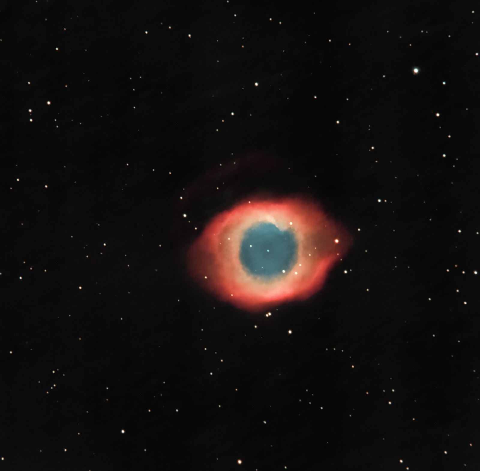

Buna ziua.
Postez acest mesaj deoarece este prima oara cand am o astfel de problema de procesare pe care nu pot s-o rezolv.
Este vorba despre un set de date pentru care m-am chinuit destul de mult intr-o noapte si care nu se pot suprapune corect. Tinta este Helix Nebula, care, asa cum se stie, este foarte jos.
Am reusit sa o fotografiez timp de vreo 2-3 ore printre varfuri de pomi si prin porumb, insa cand am suprapus imaginile (fits) in Pixinsight in WeightedBatchPreprocessing rezultatul final a fost o pata colorata de culoare "spalacita"...asa cum se vede in imaginea color atasata.
Am atasat si un cadru fit nemodificat/neprocesat ca exemplu.
In final, cred ca mi-am dat seama de problema: imaginile nu au fost aliniate. Asadar in cadrul numerosilor pasi pe care le executa succesiv scriptul "WeightedBatchPreprocessing", pasul de aliniere nu a fost facut corespunzator, desi nu am primit nicio eroare.
Apoi am incercat doar sa aliniez cadrele folosind STAR ALIGNMENT si am vazut ca orice setari as face nu le poate alinia. Acest lucru mi-a intarit ideea ca problema a fost de aliniere... Spune ca gaseste doar 2, 3...4 stele, insa are nevoie de minim 6 stele pentru a executa scriptul. M-am gandit ca daca le aliniez eu astfel, iar apoi le adaug iar in algoritmul "WeightedBatchPreprocessing", problemele se vor rezolva...dar asa cum am spus nu am reusit sa le aliniez...
In cazul in care este cineva interesat si vrea sa incerce alinierea lor, am pus si un link cu cateva cadre fit care se pot descarca si testa de pe wetransfer.com la adresa: https://we.tl/t-dshhQkbgJa
Cum as putea face sa le aliniez? Ce setari sa incerc in STAR ALIGNMENT ?
(mentionez ca am incercat foarte multe variante, m-am jucat cu toti parametrii de la STARALIGNMENT si tot nu face alinierea).
Cadrele nu sunt exceptionale, insa nu cred ca sunt atat de slabe incat sa nu poata fi facuta alinierea....cred ca ceva imi scapa....
Am citit pe forumuri straine ca mai apar astfel de cazuri cand alinierea nu este posibila daca imaginile sunt defocusate, insa nu mi se pare ca este cazul acum.
Multumesc anticipat, in cazul in care cineva ofera o solutie.
PS: In cazul in care nu aceasta este sectiunea unde ar trebui postat acest mesaj, sa-mi spuneti in ce categorie sa-l postez.

Cadrul master final
 Marime fisier:  959.29 kb
 Vizualizat:  de 3903 ori

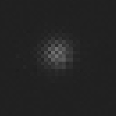

Mi se pare mie sau ti-a aliniat hot-pixels ?
La imaginile fit din arhiva, stelele arata de parca n-au fost debayered, s-ar putea si asta sa fie problema la detectia stelelor. Asa ochiometric ai suficiente stele pentru aliniere.
 Marime fisier:  6.78 kb
 Vizualizat:  de 3847 ori
Si eu am observat foarte mult zgomot in imaginea finala, ceea ce nu mi s-a intamplat pana acum. Daca ar fi aliniat dupa hot-pixels, atunci s-ar explica atat problema de aliniere (nu a aliniat dupa stele), cat si evidentierea zgomotului.
Imaginea fit din arhiva este neprocesata (fara debayered, fara nimic altceva).
Multumesc.

In final cumva am aliniat cadrele de 90 sec (mai aveam altele de 120 sec care nu s-au aliniat). Insa a aparut un banding urat.
Oricum este mult mai bine ca la inceput. Pare ca problema are legatura cu zgomotul si intr-adevar se pare ca hot-pixelii au pacalit algoritmul crezand ca sunt stele. Pana acum asta pare cea mai buna explicatie, pentru ca dupa ce am adaugat 10 Dark-uri (initial nu aveam niciunul) s-a facut alinierea.
Este o tinta dificila pe care sigur o s-o reiau vara viitoare sau cand voi avea ocazia.
Momentan atat s-a putut...
 Marime fisier:  147.06 kb
 Vizualizat:  de 3799 ori

MesajTrimis: 01 Sep 2022 08:15 Download mesaj
Cred ca am incercat toate variantele si combinatiile posibile in PIxInsight ca sa aliniez cadrele, insa nu gaseste mai mult de 5 cadre (maxim) si are nevoie de minim 6 ca sa faca alinierea.
Doar cand am adaugat DARK-urile a facut alinierea cadrelor de 90 sec si a iesit imaginea atasata.
Singurul pas pe care nu l-am efectuat inca este sa incerc alinierea initiala in alt program (DSS), insa este mai dificil pt. ca nu folosesc Windows, iar DSS merge doar pe Windows. Cand o sa am timp poate o sa incerc si varianta asta.
Momentan ma limitez la ce a iesit din cadrele aliniate si o sa mai incerc sa fotografiez aceasta tinta in conditii mai bune.
Pana la urma ma bucur ca mi-a iesit ceva, fata de acea pata de culoare initiala. Sfaturile celor de aici au ajutat.
Multumesc.
Varianta finala
 Marime fisier:  159.73 kb
 Vizualizat:  de 3718 ori

Calitatea finala este mediocra, nefiind detalii in interiorul "ochiului". Nici "spranceana" nu se prea vede... Timpul de integrare a fost limitat.
Echipament:
Montura: SkyGuider Pro cu iPOlar
Camera: Asi 533 MC-Pro, gain 101, -5C;
Obiectiv: Sigma 150-600 la 600mm, f/8.0;
Filtru dual-band Optolong L-Xtreme;
Ghidare cu AsiAir+ Cadre: 117 x 90 sec Light, 10 Dark, 100 Bias.
Timp integrare 2 ore 55 min
Am avut si cadre acceptabile de 120 sec, insa pe acelea nu a vrut sa le alinieze PIXINSIGHT-ul...
