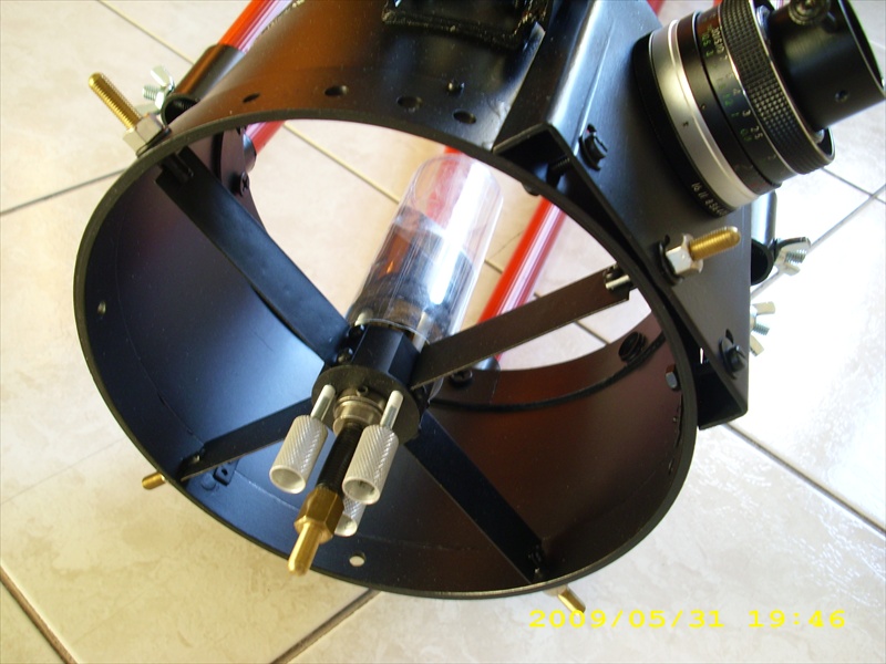

Inainte de toate vreau sa salut pe toata lumea de pe aici!
Eu sunt Dan,pasionat de astronomie si de constructia diverselor lucruri pentru satisfacerea acestei pasiuni.

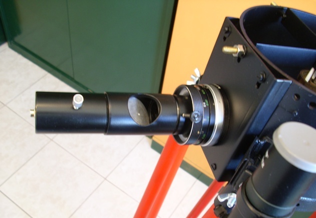

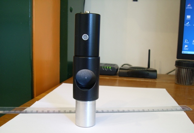

Am sa incep cu un colimator laser cu lentila barlow care este dupa parerea mea foarte util si relativ usor de facut.
Pozele vorbesc de la sine iar pentru cei interesati pot da oricate amanunte.
Cu stima!

Salutare, bun venit printre noi Very Happy
Faine poze! Felicitari! Frumos colimatorul!

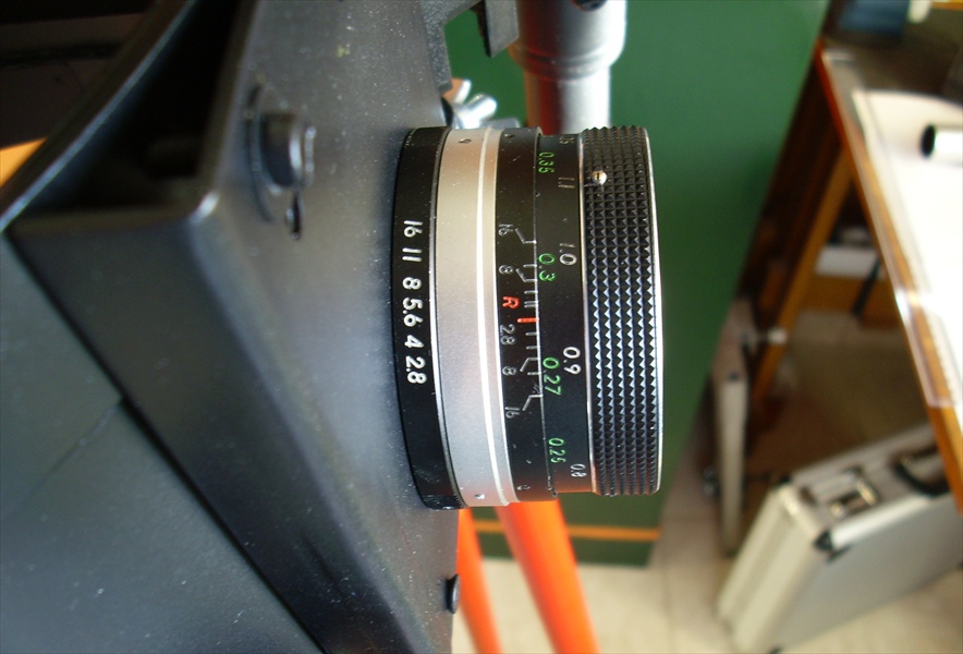

Focuserul de la telescop e cumva o montura de obiectiv foto, sau vad eu eronat? Surprised
Daca da, foarte inspirat. Eleganta solutie.

Multumesc pentru primire si felicitari Very Happy

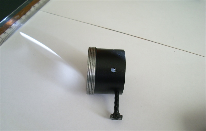

Da, focusser-ul este construit dintr-un obiectiv foto cu modificarile de rigoare pentru a asigura o cursa de aproximativ 16 mm.Am adoptat solutia asta pentru ca este low profile si-l pot utiliza cu o camera web(Philips SPC 900-NC modificata).Asta va face subiectul unui alt topic.

Bun venit.

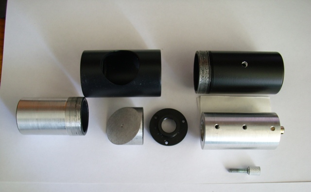

Vrem amanunteeee!!! Unde ai pus lentila divergenta? In corpul reflector la 45grade? Ce lentila ai folosit? de unde ai luat lentila? Ce diametru are? Cum ai centrat-o? De ce ai pus tubul ala alb in fata? Etc, etc.

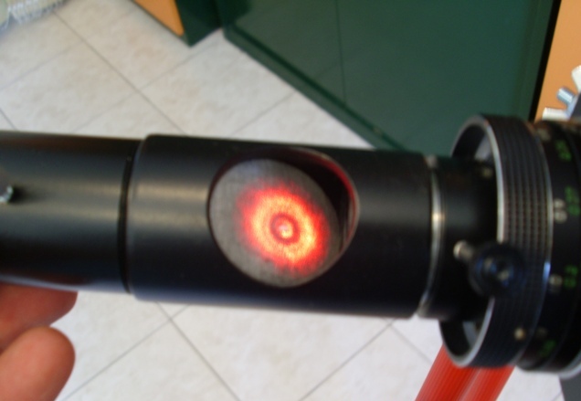

Ca unul care a incercat asa ceva, pot sa spun ca a iesit frumos. Eu nu am reusit sa obtin un fascicol divergent atat ce concentrat (contradictie in termeni, dar asta e) incat sa incapa in tub la intoarcere, si sa se vada asa frumos. Dar depinde si pe ce telescop e pus, cat de lung e drumul optic.
Asteptam raspunsuri cat mai detaliate, in caz contrar nu ne mai jucam cu tine.

CHiar te rog sa postezi despre focuser! E foaarte faina ideea.
Vroiam sa fac si eu ceva asemanator dar nu aveam un obiectiv vechi la indemana. Cred ca daca nu poti sa construiesti un focuser elicoidal de la 0 solutia cu obiectivul foto e "best".

Ok,sa le luam pe rand:
M-ati facut sa demontez colimatorul(mai putin partea cu laserul ca sa nu fiu nevoit sa-l recolimez) Very Happy
Lentila barlow este recuperata de la un instrument rusesc(teodolit)stricat iremediabil.Intamplator (sau nu Very Happy ) montura ei se potriveste in diametrul interior al tubului undese monteaza laserul cu montura lui.Este plasata intrelaser sicorpul reflector.Are diametril de 12 mm.Tubul alb este barelul de 1 1/4".Fascicolul divergent trece prin corpul taiat la 45* printr-o gaura de 2 mm.La intoarcere nu trece prin barlow ci creeaza imaginea pe suprafata inclinata.
Neox ,voi demonta si focuserul sa-i fac poze dar totul tine de ce model vei gasi tu Very Happy .Sunt convins ca te vei descurca.Am vazut pe CN (inainte dea posta aici Very Happy ).

Multumesc Danto. Intamplarea face sa am si eu o lentila divergenta exact ca a ta. In schimb, laserul nu e la fel. Naspa. Spor la remontat.

MesajTrimis: 31 Mai 2009 15:00 Download mesaj
Pai laserul e facut de mine Very Happy .Un breloc laser vechi(adica foarte bun) montat intr-un tub de aluminiu, prelucrat foarte exact la strung, cu sase gauri filetate unde vin suruburile pentru colimarea laserului si una pentru pornit-oprit.Am avantajul ca il pot folosi ca laser colimator simplu sau barlowed.
Cu stima!
Corpul in careeste montat laserul este pe 1 1/4"

Va salut din nou!

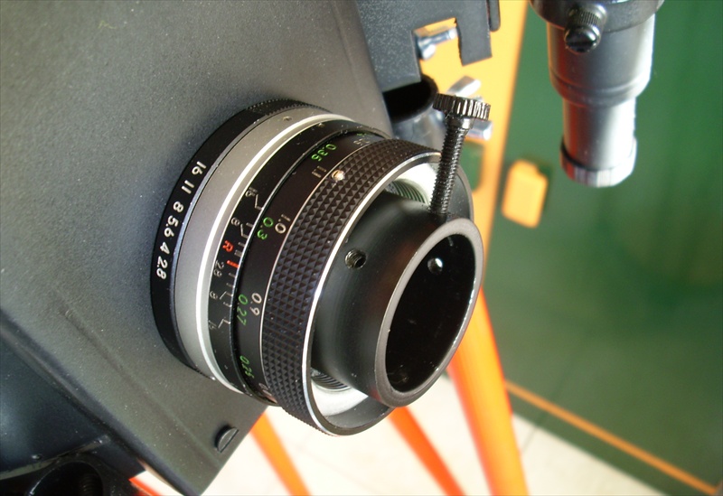

A trecut mult timp de cand nu am postat dar nu am uitat ca i-am promis lui "neox" niste poze in plus cu focuserul elicoidal.Scuze pentru asa o intarziere si pentru ca nu mai deschid alt topic.
 Marime fisier:  152.95 kb
 Vizualizat:  de 8021 ori
 Marime fisier:  138.63 kb
 Marime fisier:  135.5 kb

Arata superb. Lucrat frumos, ingrijit.
Din ce ai facut betele ?
Poti sa pui si poze cu partea de jos a telescopului ?

"Betele" sunt niste sofisticate si greu de gasit cozi de mop Very Happy .
