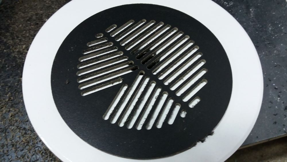

M-am tot chinuit sa generez o masca bahtinov plecand de la generatorul vectorial de pe net si generand Gcode-ul din Inkscape dar nu prea a iesit, si nici nu aveam controlul absolut. Asa ca am facut o aplicatie care sa genereze modelul impreuna cu codul pt. CNC, am testat jucaria:
Design 80mm
 Marime fisier:  88.71 kb
 Vizualizat:  de 13199 ori
Design 270mm
 Marime fisier:  111.84 kb
Mach G-code 80mm
 Marime fisier:  104.17 kb
Mach Gcode 270mm
 Marime fisier:  104.98 kb
"print"-ul
 Marime fisier:  79.01 kb
Testul pe stea
 Marime fisier:  387.84 kb
