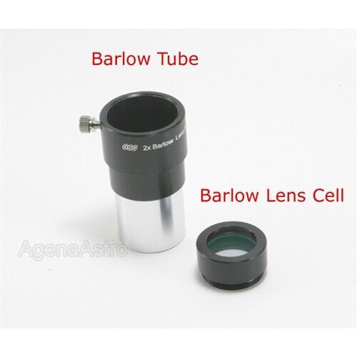

sionut a scris:
(...) Nu prea inteleg ce este celula de barlow (...)
Asta
O sa tot auzi "celula primarei", "celula secundarei", "celula obiectivului" etc..
O celula e subansamblul functional (mecanic si optic) al respectivului sistem optic.
