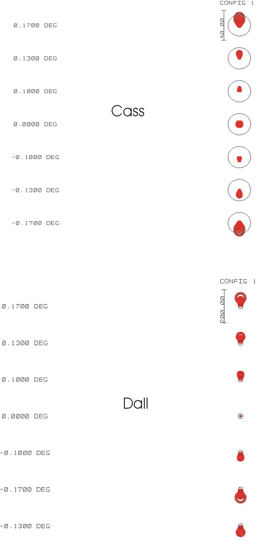

skywatcher a scris:
Pentru observatii on-axis Dall Kirkham 14-20" f/15 f/20, montura ParamountME sau GM4000 sau AP El Capitan (cand va aparea) sau Kronos Robotic. Un Cassegrain clasic, SCT au performante mai slabe decat un Dall. Oculare Zeiss orto, binoviewer Baader Mark V.
De unde ai scos ca un Cassegrain are performante mai slabe decat Dall?
Hai sa vorbim pe baze stiintifice nu pe legende sau interesele unor firme care sigur le este mai usor sa faca o sfera convexa buna decat o hiperbola proasta.
uite jos in poza acelasi telescop 300mm diametru f/20 . daca mai sunt necesare alte diagrame mai pun. MTF.PSF,Interferograma.
A sigur poate cu corector se obtin rezultate dupa ce lumina mai trece prin 2-3 sticle.
 Marime fisier:  79 kb
 Vizualizat:  de 10796 ori
