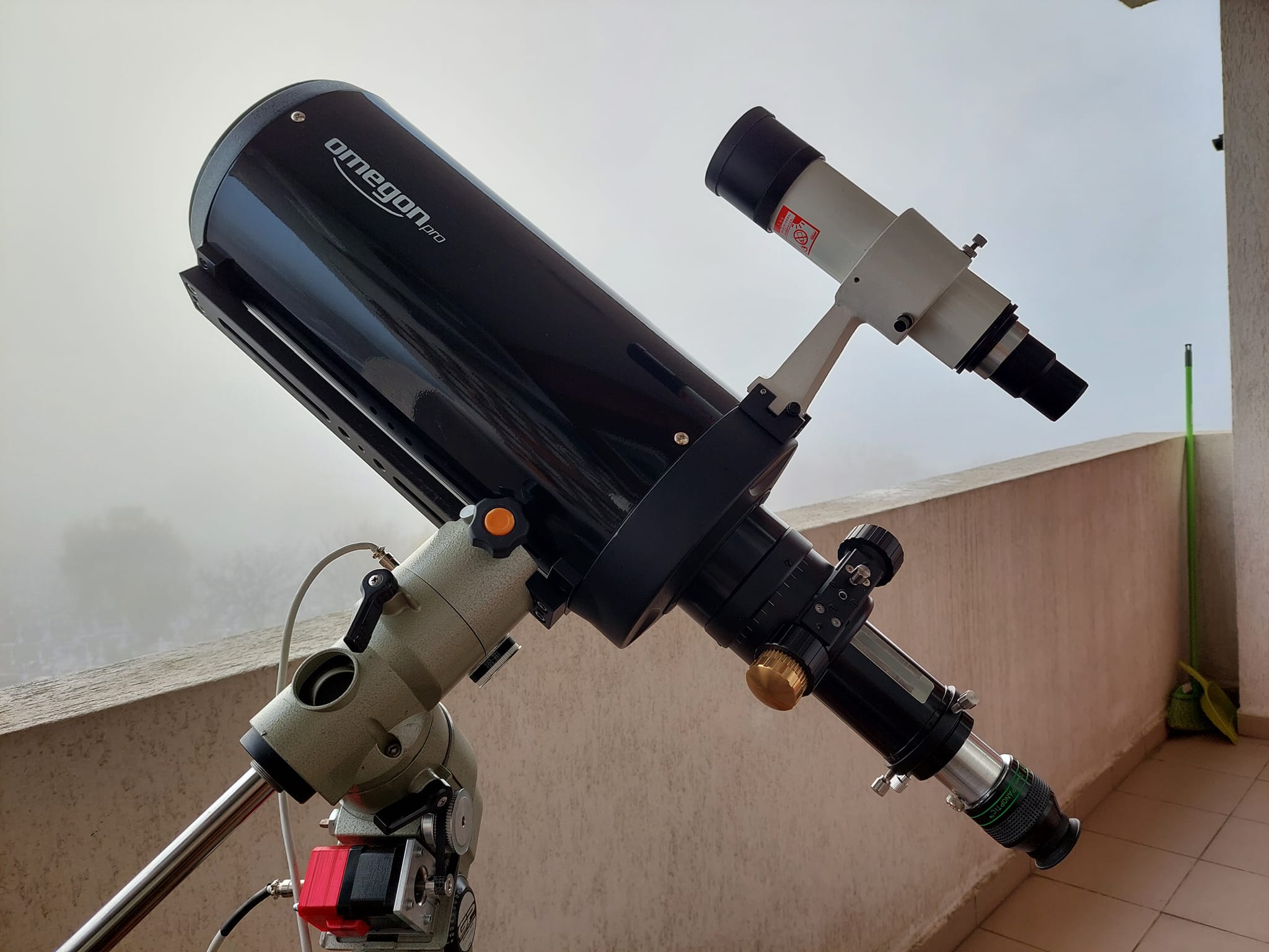

Am primit spre colimare un cassegrain classic Omegon de 150mm. Am zis, ce poate să fie așa mare lucru, am colimat și RC, am construit cass clasic pornind de la oglinzi, am stea artificială și am folosit-o cu succes pentru a colima SC(T)-uri și alte telescoape. Ei, uite că Omegonul îmi dă de furcă și sunt în impas.
Planul focal este foarte departe de capătul tubului și nu înțeleg de ce. Secundara are un suport cu filet și poate fi reglată mai în spate sau mai în față, mutând corespunzător planul focal. Am adus-o la maxim în față și cu toate astea intră în focus cu focuserul (Baader Steeltrack de lunetă) scos la maxim și cu 2 prelungitoare care fac 60mm în total. Colimat pe stea nu se vede bine. L-am desfăcut și inspectat inclusiv primara. Nu se poate colima tubul de perforație, este rigid și oglinda este susținută de inele în jurul găurii centrale, practic nu se poate regla nimic decât tot subansamblul din șuruburile de colimare din spatele tubului (push-pull). Azi mi-am dat seama că apare o geană de lumină parazită, pe lângă tubul de perforație sau baffle-ul secundarei de care nu pot scăpa. Discul principal de difracție are încă un inel parțial ce nu dispare dacă umblu la primară, doar și-a schimbat un pic poziția.
O să fac mâine poze. Cred că ceva nu este deloc OK la acest telescop. Or fi greșit chinezii proiectul? Au pus altă oglindă cu focală diferită de cea din proiect? Au montat oglinzile într-un tub mai scurt, de la alt model? E aiurea să ai backfocus la jumate din lungimea tubului, în afară. L-aș proba fără tub, pe un stand optic improvizat. Sunt curios care ar fi distanța corectă dintre oglinzi. Probabil că și baffle-urile trebuie ajustate după asta. Este important, pentru că la cassegrain se modifică și focala dacă schimbi distanța dintre oglinzi.

Am verificat colimarea pe cer, pe stele și la Marte se vedea clar că nu este OK, avea dublură. La cassegrain-ul meu am fusta secundarei din carton negru, îndoit și lipit cu bandă. Nicio problemă cu ea, tubul de perforație este din tub de copiator de 30mm exterior. Pot regla planul focal pentru diagonală sau fără mișcând șurubul central care ține secundara. E suficient să miști 1-2mm mai în față sau mai în spate.
La poziția secundarei în extremitatea față tubul focuserului ar trebui să lucreze strâns. Ea se poate muta cu mai bine de 5mm înspre primară, așadar planul focal iese mult mai în afară decât acum.
De asta sunt un pic bulversat, pentru că e primul telescop comercial cu o astfel de problemă pe care pun mâna.

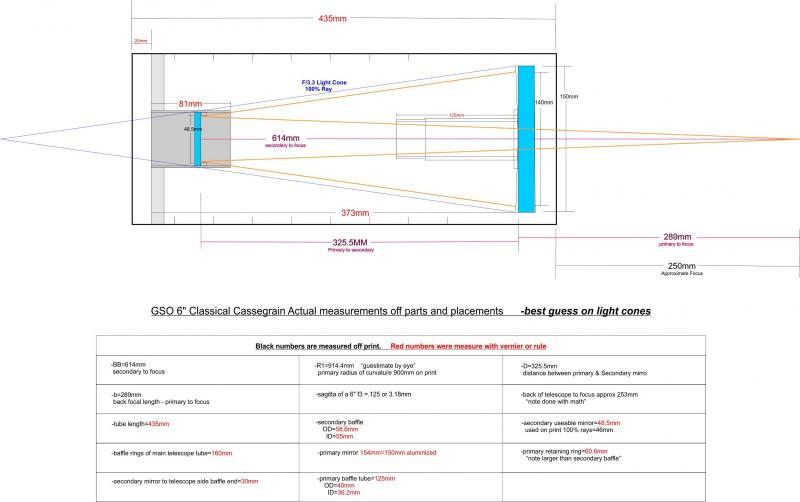

MesajTrimis: 27 Noi 2022 06:26 Download mesaj
Atasat dimensiunile
 Marime fisier:  41.3 kb
 Vizualizat:  de 5732 ori
Mesaje: 9952
MesajTrimis: 27 Noi 2022 10:14 Download mesaj
Mulțumesc mult, Teo! Am să măsor distanțele și probabil am să adaug o prelungire la tubul de perforație sau la baffle-ul secundarei, ca să văd de unde vine lumina aia parazită. O să improvizez ceva din carton negru, să îmi pot da seama unde trebuie pusă.

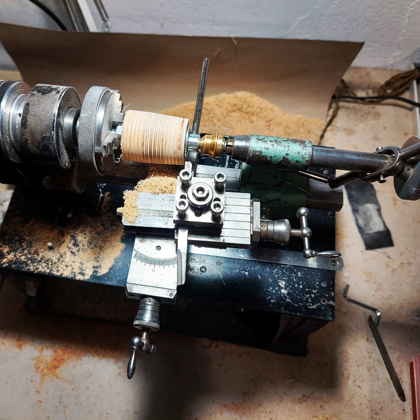

Da, există prelungitoarele dar eu am dorit să scap de ele, lungimea prea mare nu este OK, telescopul este folosit la astrofoto și greutatea este mai mare decât a unei diagonale, e mai bine să lucreze mai strâns, plus că și echilibrarea telescopului pe montură are de suferit.
Am demontat tubul de perforație și am încercat ieri să fac o prelungire conică din hârtie lipită cu aracet pe un șablon din placaj făcut la strung. Nu a ieșit cum trebuie, așa că voi apela la cineva cu printer 3D să facă piesa, nu am material ca să o pot face pe strung.
