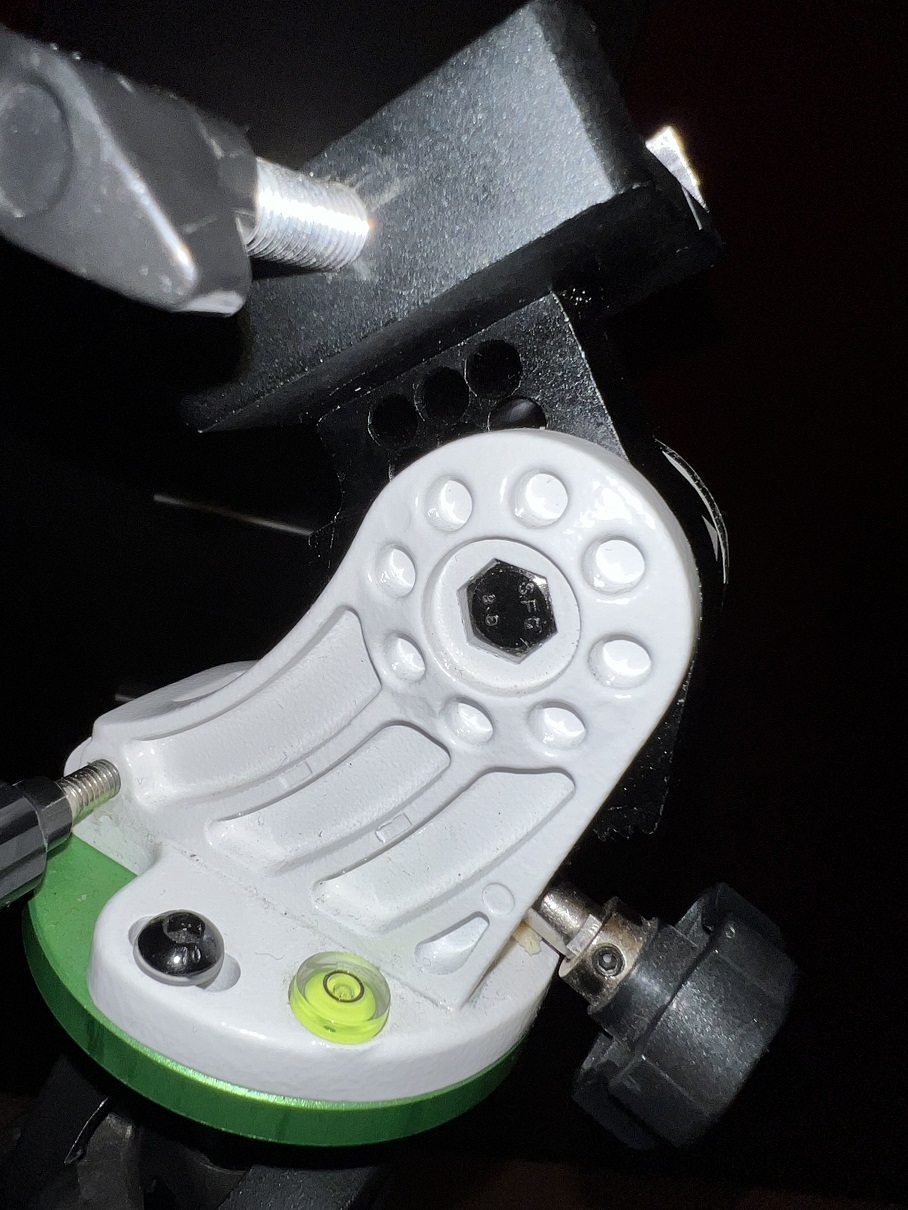

A mai patit cineva sa i se "toace" dintii de plastic de la ajusatarea franei de la pana ecuatoriala Skywatcher? Am primit de la cineva un Azgti folosit impreuna cu pana de la skywatcher si nu mergea sa slabesc deloc reglajul de latitudine. Si m-am prins repede de ce - s-au dus dintii de plastic din interiorul manerului de ajustare de altitudine - se vede in poza.
In momentul asta e folosibila, adica e stransa fix cat sa o poti misca, dar opune destula rezistenta cat sa nu se miste. Totusi va trebui inlocuit si habar nu am cu ce sau de unde as putea lua piesa. Vreo idee va rog?

Cum e pe partea cealalta? E un surub?
Din cate imi dau seama piesa din plastic are o piulita in ea.
Ai putea sa iei niste saibe de diametru potrivit cu gaura unde intra piesa de plastic, pui atatea cate trebuie ca sa umpli gaura si sa iasa putin afara.
Apoi pui o piulita fluture peste ele; se poate strange cu mana.
Asta ar fi o solutie la indemana. Saibele pot fi lipite cu un adeziv.
Mergi cu surubul si vezi ce saibe si piulita fluture se potrivesc.
Daca faci si niste poze cu surubul si cu partea cealalta si partea asta fara surub ca sa vad cum arata, poate mai imi vin niste idei.
Mai sunt niste suruburi speciale, dar nu stiu daca se potrivesc.
SAGA ED 15x56
SAGA ED 10x42

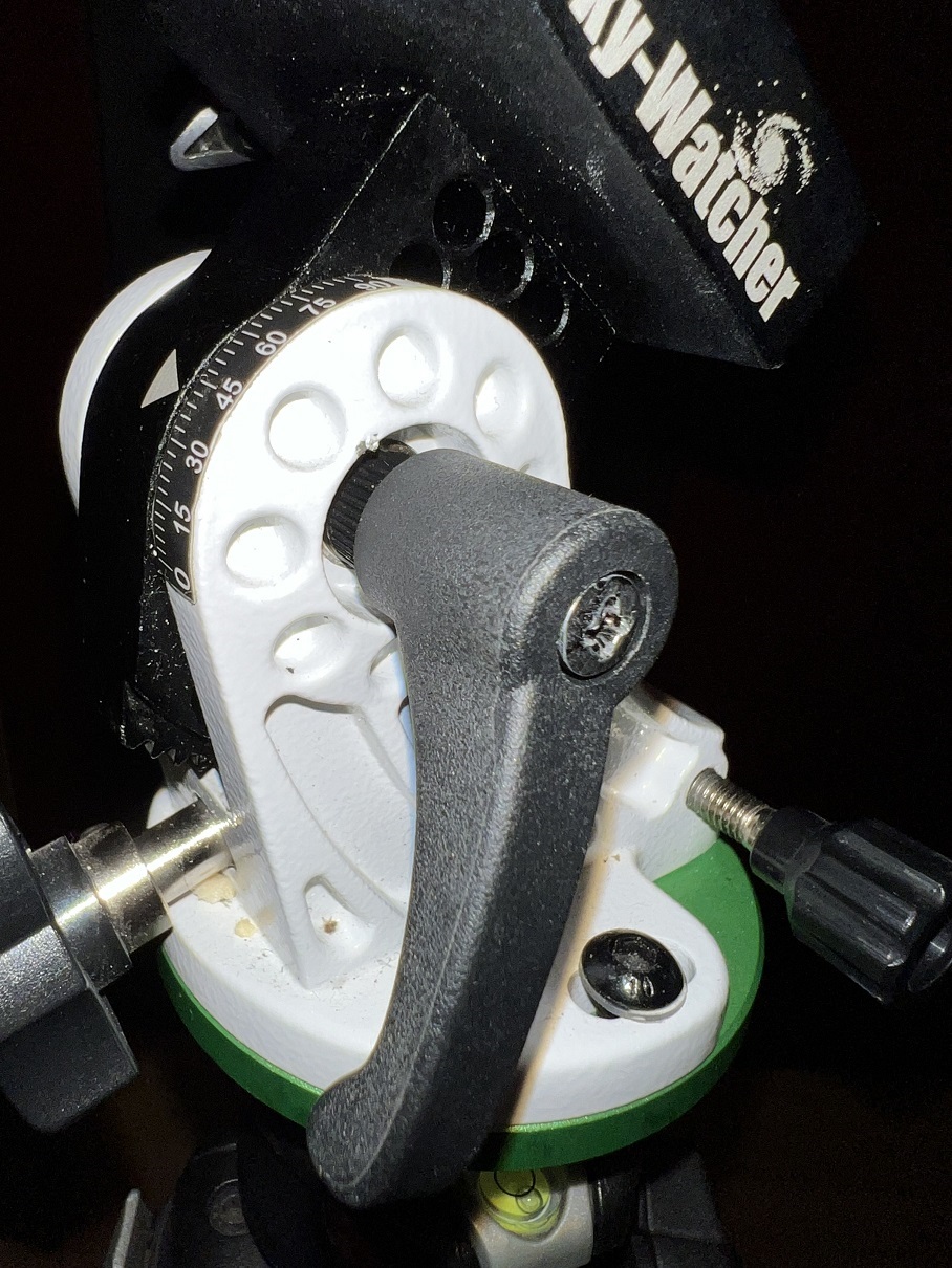

Piesa e cea originala, pe partea cealalta e surub hexagonal ingropat in lacas, nu ii pot face nimic, iar pe partea asta e maneta care are un surubel cu arc (al carui filet se vede) si care iti permite sa invarti maneta cu grip pe dinti sau fara grip pe dinti.

Cred ca daca desurubezi piesa de plastic, surubul se scoate.
Tb sa vezi ce marime e si am atasat o poza cu un surub cu maneta.
Cam asa ceva ti-ar trebui. Pe partea cealalta se pune piulita.
De aici am luat asa ceva; trebuie masurat ce dimensiune iti trebuie; conteaza sa treaca dintr-o parte in alta, nu conteaza daca e mai lung putin.
https://www.amazon.de/gp/product/B07LFCSF4...8&th=1
Mai exista si asa ceva (dar tot ai nevoie de niste saibe (sau un distantier din metal)
https://www.amazon.de/gp/product/B098B3P2F...8&th=1
Am pus link-uri de pe amazon pt ca de acolo le-am luat; poate le gasesti si in Romania.

Ar trebui sa poti deface piesa aia de plastic cu filet interior, cu ajutorul unui cleste, eventual cu tampoane de cauciuc.
mihaich a scris:
Probabil a fost stransa cu ranga pana i s-au "tocit" dintii (rupti pe jumatate), la fel de probabil e ca dintii de la maner n-au intrat prea bine peste cei de plastic. Poate e deformat si filetul.

Multumesc domnilor de lamuriri. Am desfacut partea de plastic sau ce o fi cu patentul, surubul era ok, momentan am rezolvat-o mai romaneste cu niste saibe suplimentare si o piulita fluture pe care o aveam prin magazie. Face treaba, doar ca e greu de strans la mana totusi.
Foarte faine variantele de pe Amazon, mersi mult @gpaunescu pentru links, cel mai probabil o comand de acolo. As cauta in Romania dar nici macar nu am idee cum s-ar putea numi Smile
Am cautat spare parts Skywatcher, nu am gasit nicarieri.
Oricum, am putut folosi pana si implicit montura, ceea ce e minunat, acum ramane sa ma lamuresc de ce am avut star trails cu ea aseara, dar asta in alt episod Smile

Da, varianta metalica ar fi cea mai buna, dar nu am gasit in RO maner ajustabil cu filet interior la vreo firma care sa vanda la persoane fizice. Iar cel cu surub care iese nu e bun, daca pui piulita pe partea cealalta o impingi afara din lacas cand strangi surubul
Punctual, surubul original e un M6 de 35mm - asa ca eu am comandat de pe automatic.ro, site pe care il mentiona si un coleg mai sus, un maner de plastic, cu brat de 43mm si cateva rozete cu filet, ca sa am ambele variante pentru teste.
