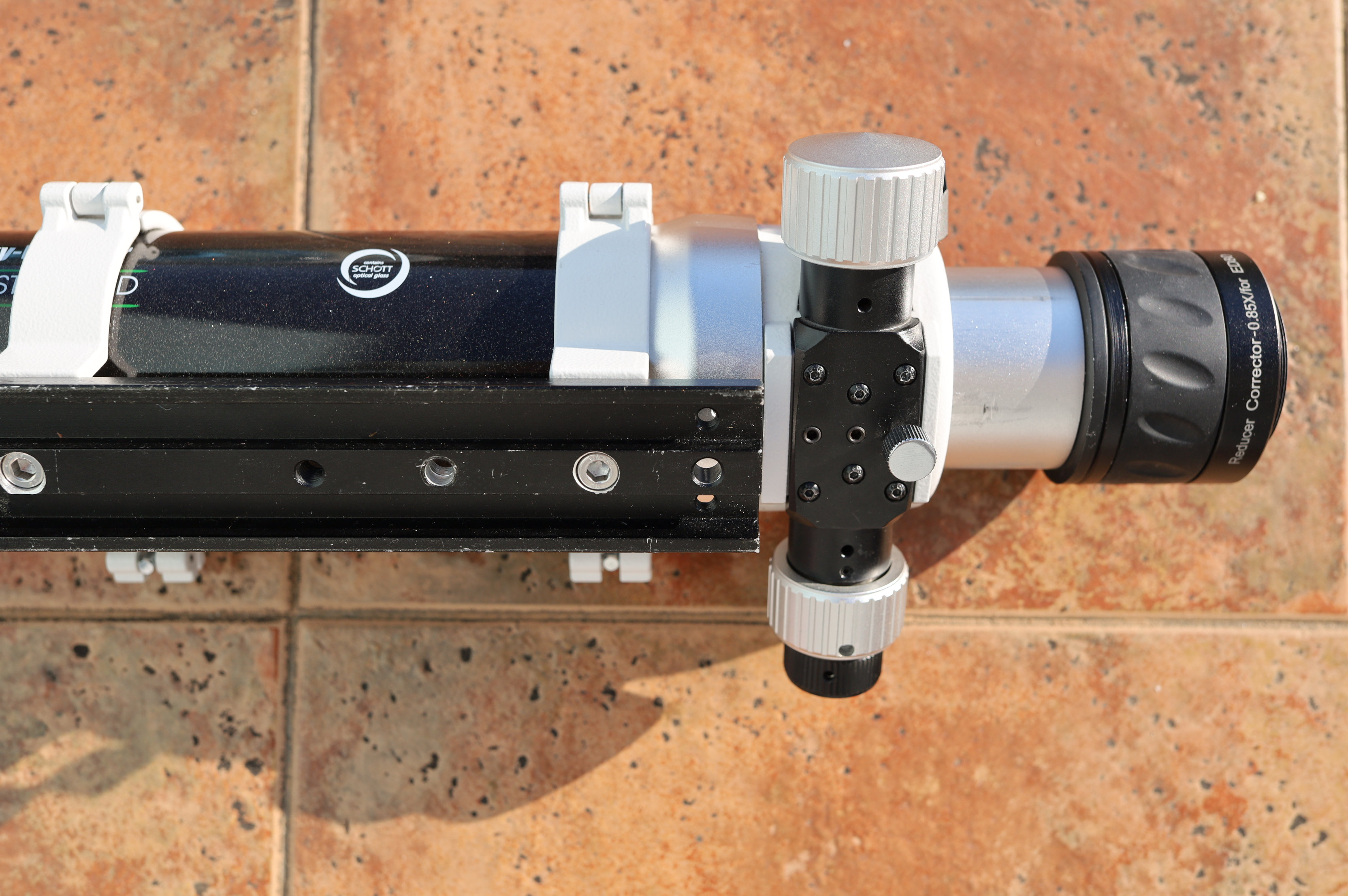

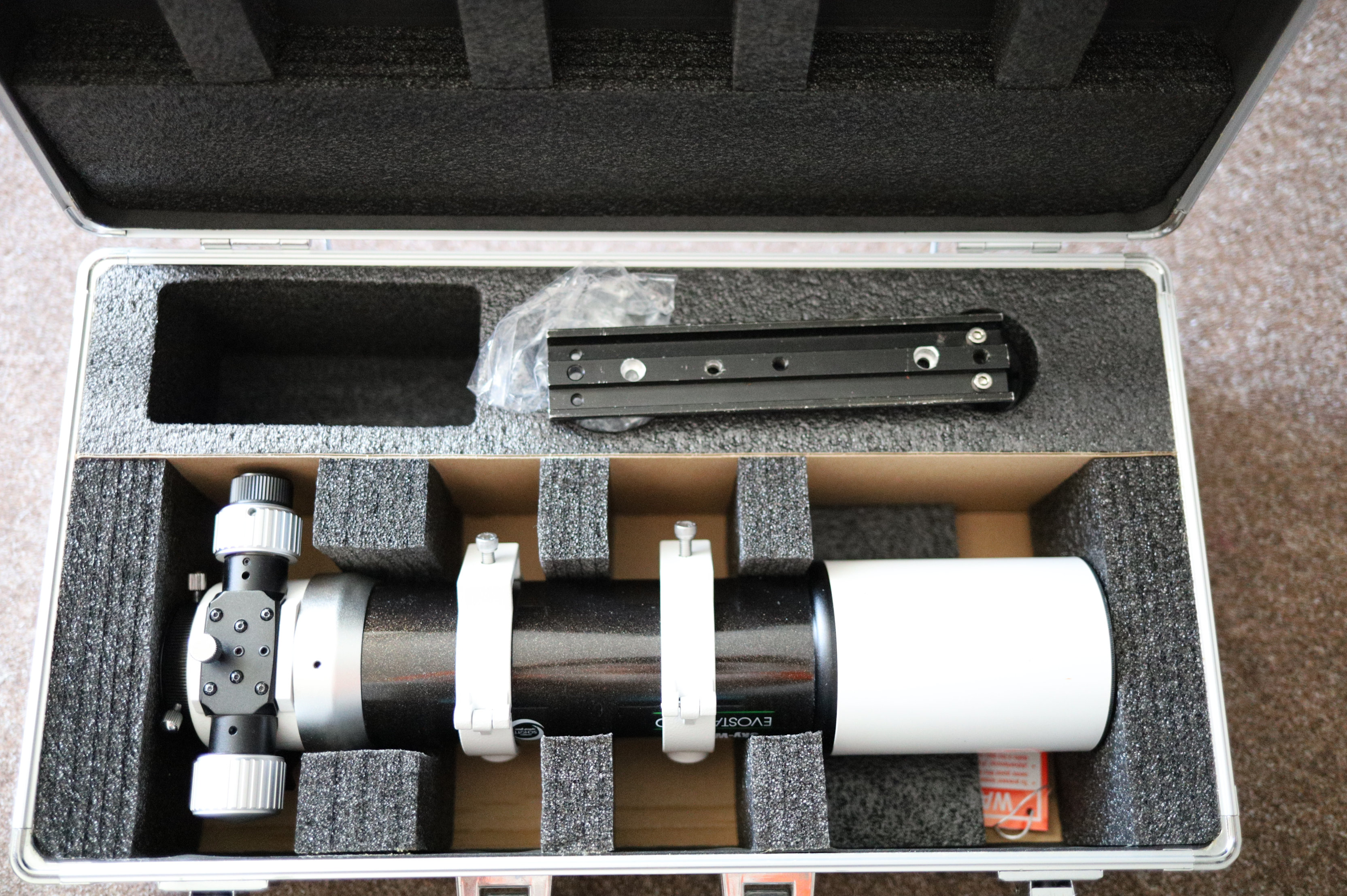

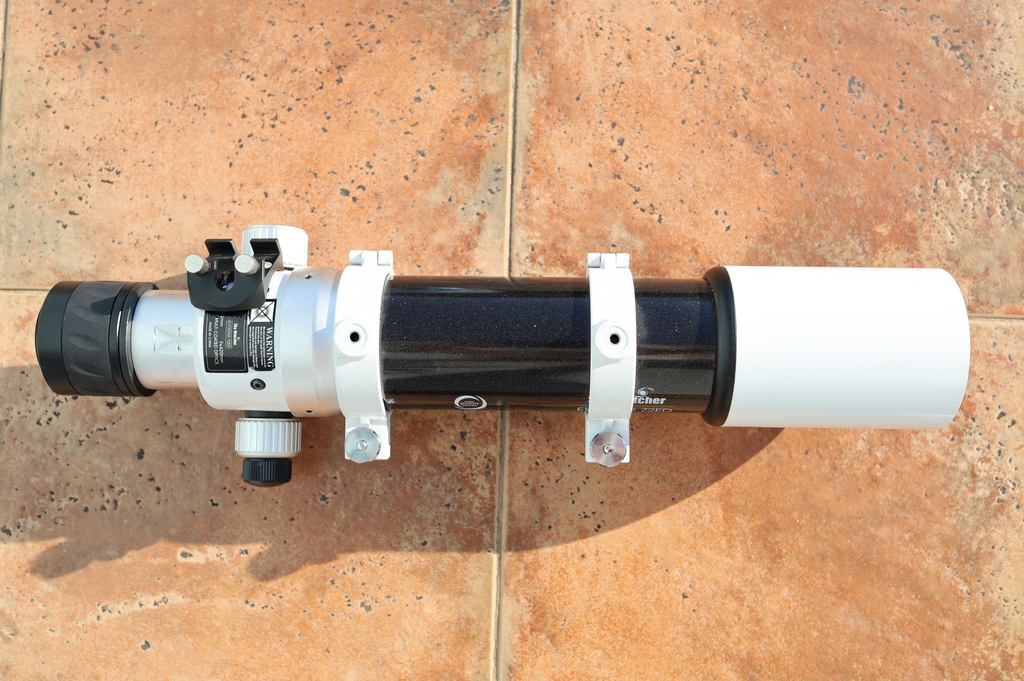

Vand telescop Sky-Watcher 72ED versiunea originala (varianta mai noua e cu 10mm mai scurta) + corector reductor 0.85x.
Telescopul si corectorul au urmatoarele imbunatatiri:
Sina vixen mai lunga (cu cea originala nu se putea echilibra ansamblul, cel putin in varianta foto)

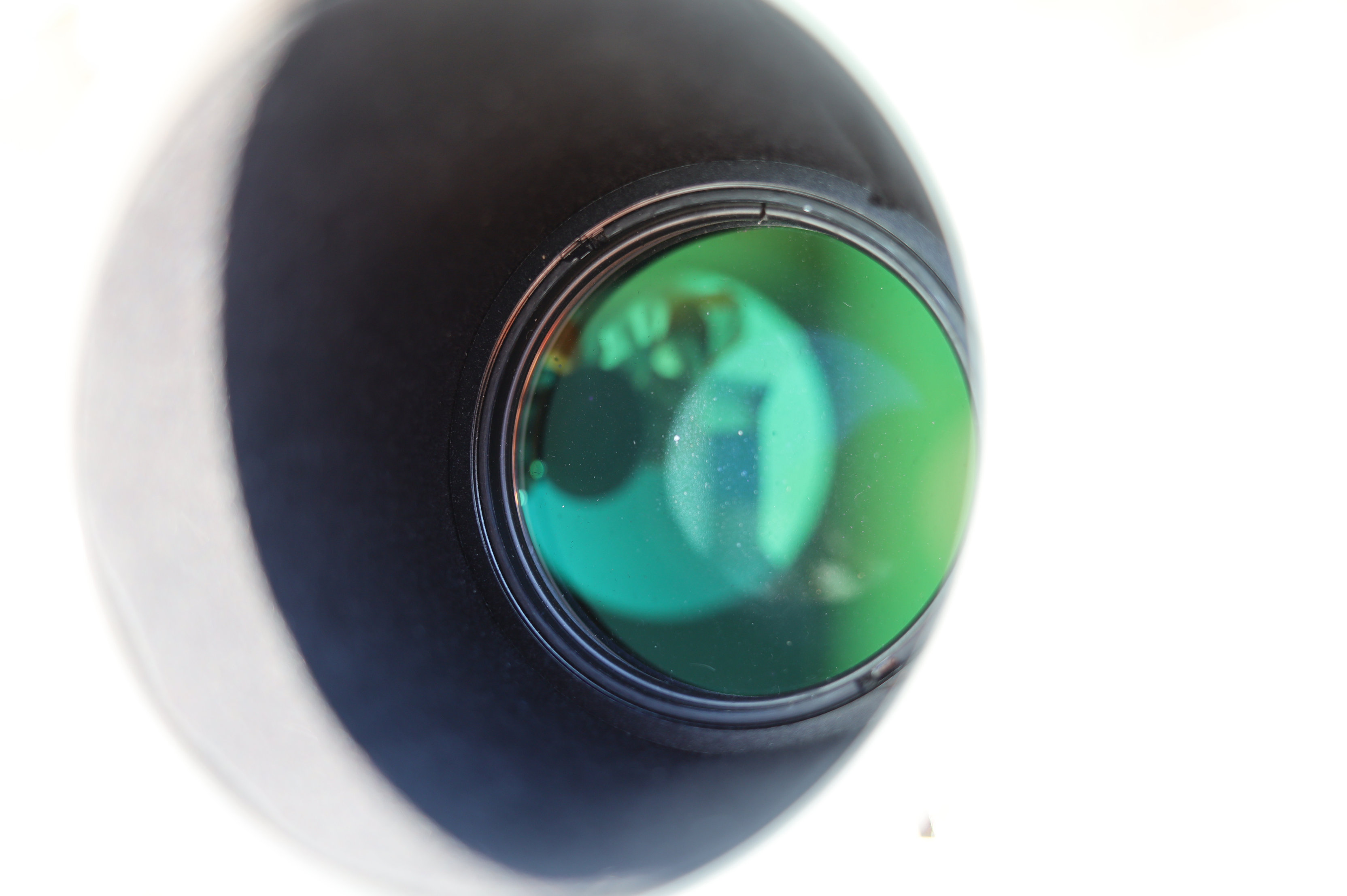

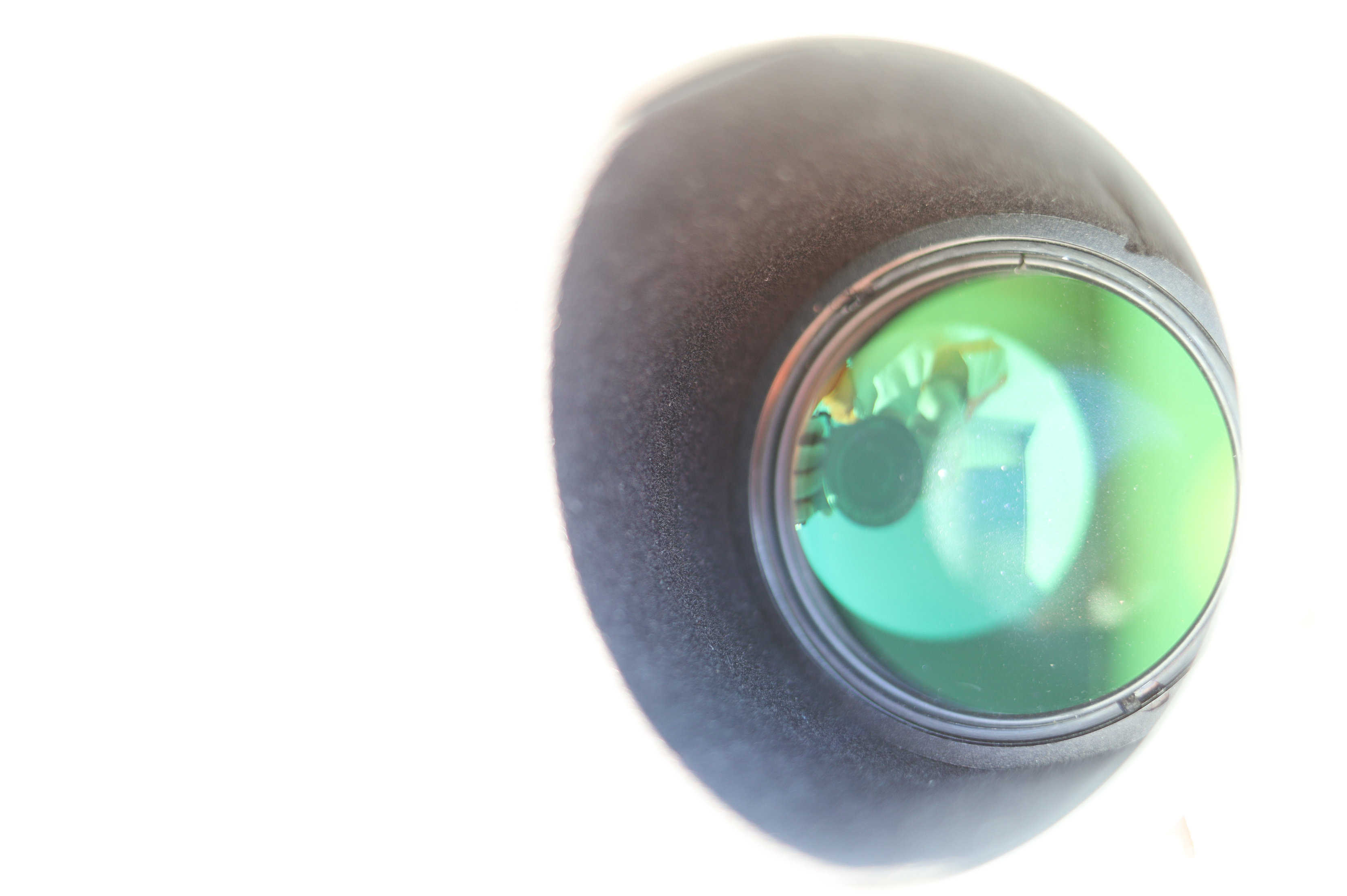

Velur in interiorul parasolarului
Talpa cautator Lacerta (https://astrovest.ro/site/index.php/lunete...327-detail)

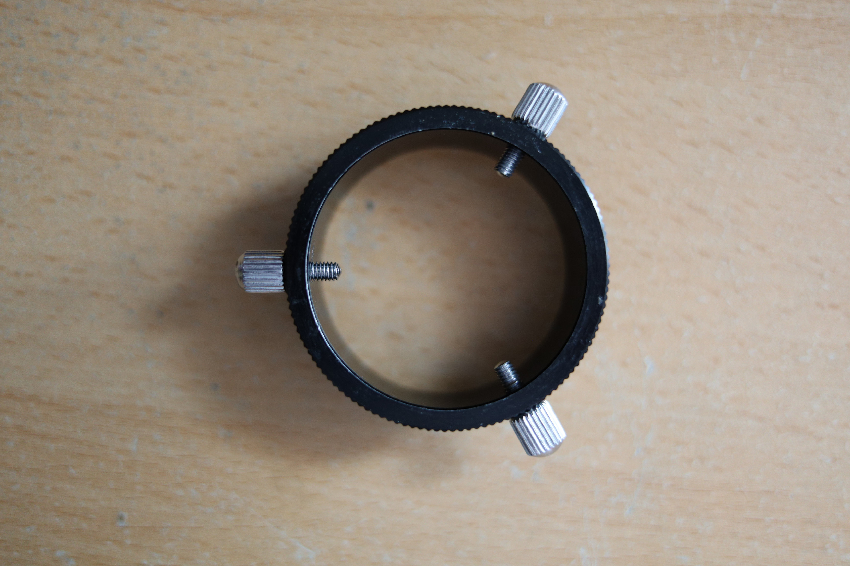

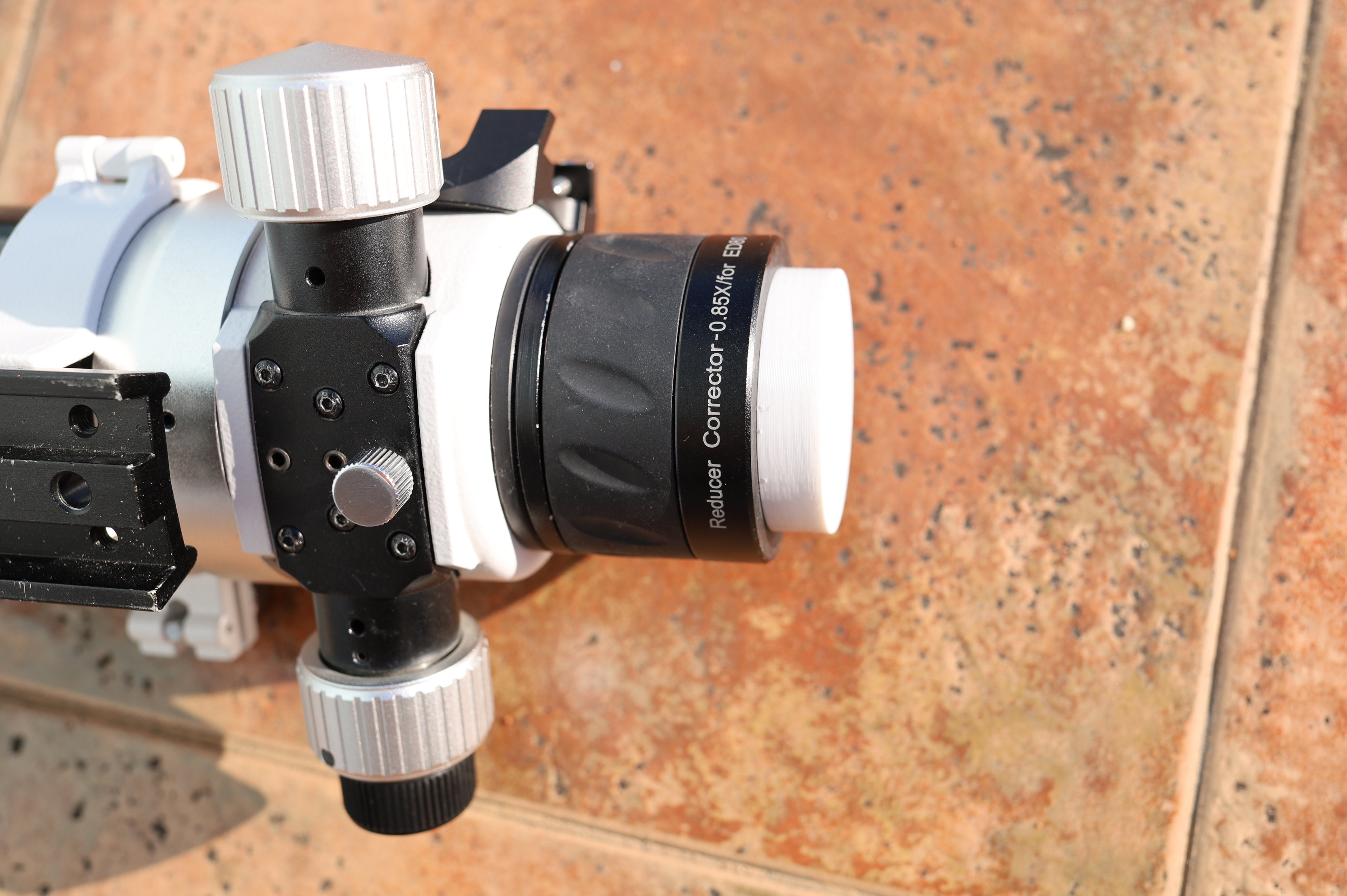

Clema de prindere pe 2 inch are 3 suruburi la 120 de grade (in loc de 2 suruburi)

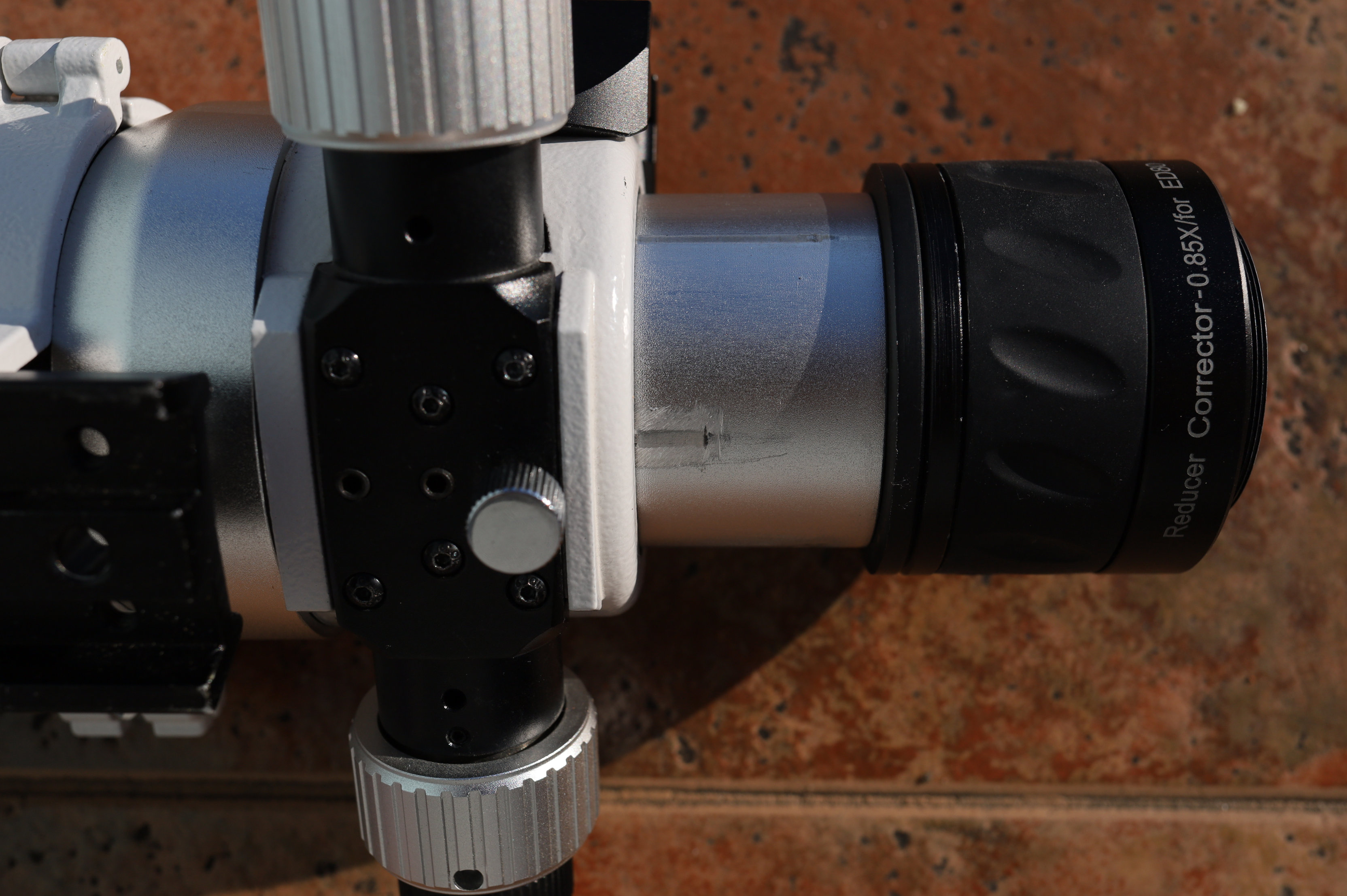

Adaptorul corectorlului a fost subtiat cu vreo 3mm. Corectorul vandut de Sky-Watcher pentru 72ED este cel pentru 80ED + un adaptor. Backfocus-ul specificat de Sky-Watcher de 55mm nu este corect pentru focala de ~430mm a telescopului 72ED, ci undeva pe la 58-60mm am estimat eu. Pentru aceasta ar fi nevoie fie de un inel de spatiere de vreo 3mm, fie de o extensie M48-M48 sau un adaptor M48-T2. In varianta cu extensie, telescopul ar fi prea lung, iar punctul de focalizare ar fi undeva in interior. Acesta e motivul pentru care am subtiat adaptorul de la focuser la corector. Pentru un senzor mai mic, cum ar fi 533, probabil 55mm backfocus ar da o corectie destul de buna, dar pentru un senzor APS-C, spre colturi stelele nu mai sunt rotunde la 55mm.
Ca aspecte negative:
Tubul focuserului e din aluminiu, ce gliseaza pe rulmenti de otel. Acestia au lasat niste urme in tub de-a lungul timpului, cu o adancitura cauzata cel mai probabil in timpul unui transport, asa ca l-am intors acum la 180 de grade si functioneaza fara probleme.
Nu mai am capacele de la corector. Pentru partea cu filet M48 are un capac printat 3D.
