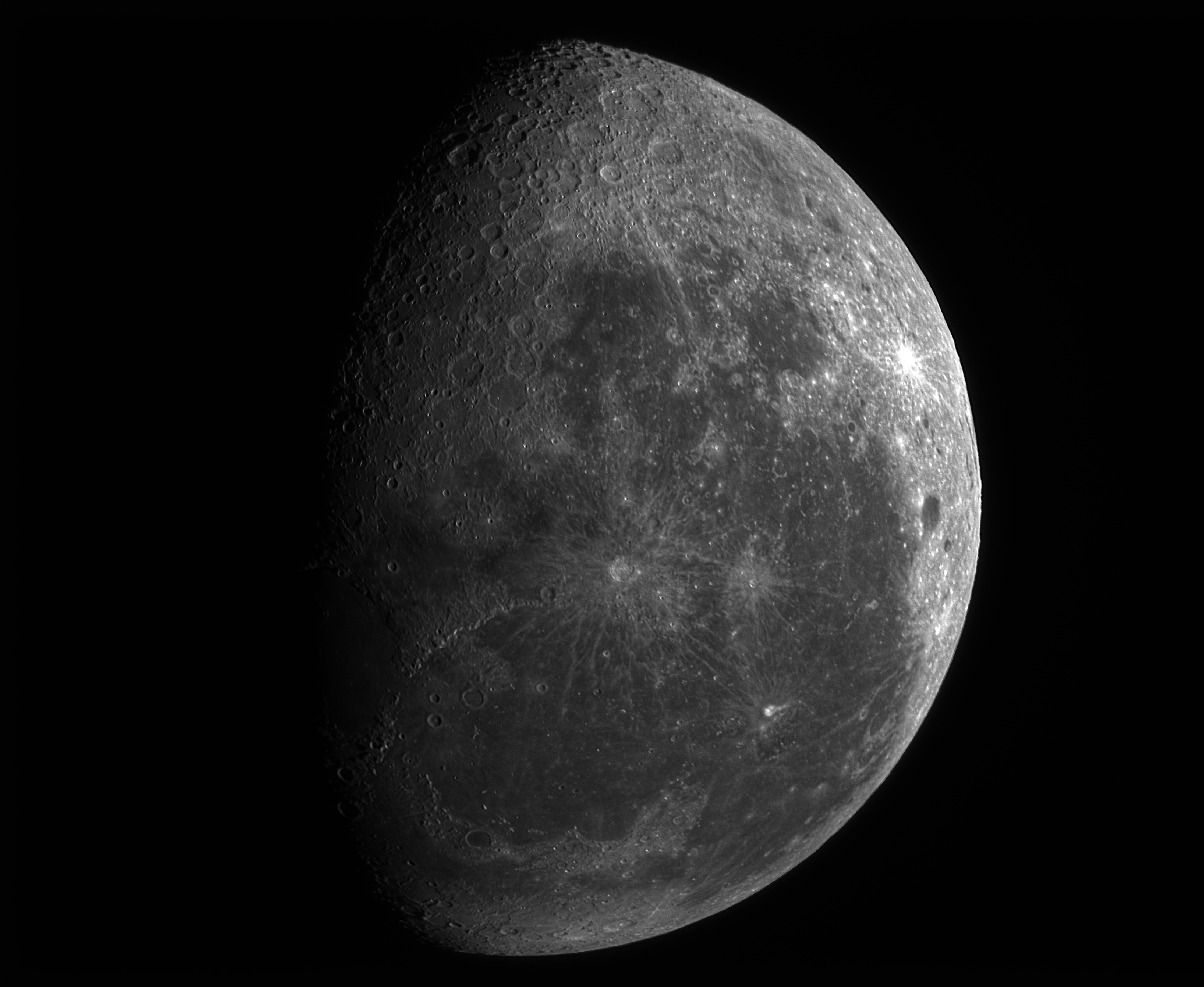

12.03.2023 in legendarul meu balcon din Bucuresti
M-am bucurat de cerul senin dar mi-am facut par alb cu restul.
Mi-a murit bateria la red dot finder.
Am incercat sa captez o galaxie mai interesanta ca aspect dar cred ca m-am bajbait aproape 2 ore cu controalele manuale de la montura in care moment am zis urmatoarea care apare in cadru o voi imortaliza. Am prins cea mai incetosata galaxie, nu iese mare lucru din stack, extrem de mult zgomot pentru ca nu am fost atent si mi-a pus N.I.N.A gain 200 automat.
Aveam notate vreo 10 galaxii, am zis sa fiu si pregatit. Nu am putut sa le gasesc.
Cand sa strang pe la 3 noaptea am dat de luna pe deasupra blocurilor si am zis macar sa am o victorie mica. Zic mica pentru ca am facut focalizarea cu filtrul de luminanta la inceputul sesiunii si am filmat luna cu filtrul albastru. Intre cele doua e o diferenta de punct focal.
Luna prost focalizata

MesajTrimis: 14 Mar 2023 11:47 Download mesaj
Este bun si balconul, ca poti testa rapid si comod procedurile si le poti imbunatati astfel incat cand iesi pe cer bun deja vor merge toate ca unse.
Dece ai folosit filtru albastru la Luna? Incearca si cu un IR sau rosu, ar fi mai insensibil la seeing.

MesajTrimis: 14 Mar 2023 16:00 Download mesaj
Daca vorbim de Luna, probabil cu cat banda filtrului e mai ingusta cu atat mai bine in combaterea seeingului, dar nici prea ingust ca creste timpul de expunere si gainul. Nu cred ca are rost sa combini filtre asa cum faci la DSO. Intr-adevar sunt cateva abordari in care pozezi cu diverse filtre si produci Luna in culori false ca sa scoti in evidenta diversele materiale de pe suprafata ei.

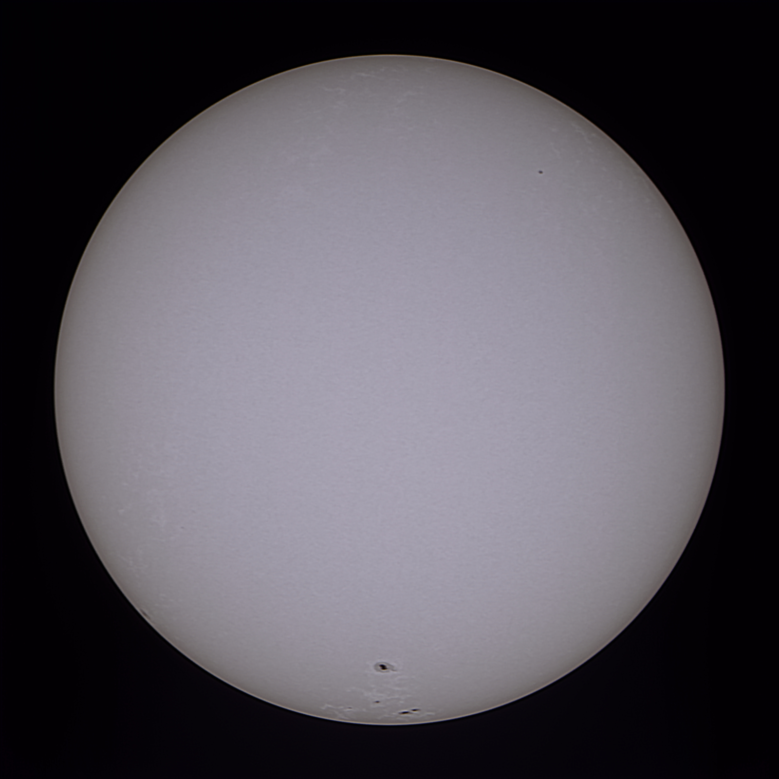

Soarele azi 23.03.2023.
Ma gandeam pe viitor sa si rotesc corect imaginea Laughing
Am prins mana mai buna la editat soarele.
57 cadre din vreo 9000. Filmare de 6 minute. Astrosurface + Affinity Photo
Am vazut la unii pe forum adonari frumoase la petele solare. De unde se fac?
 Marime fisier:  350.47 kb
 Vizualizat:  de 11613 ori
MesajTrimis: 23 Mar 2023 20:18 Download mesaj
SOHO:
https://soho.nascom.nasa.gov/
https://soho.nascom.nasa.gov/sunspots/
