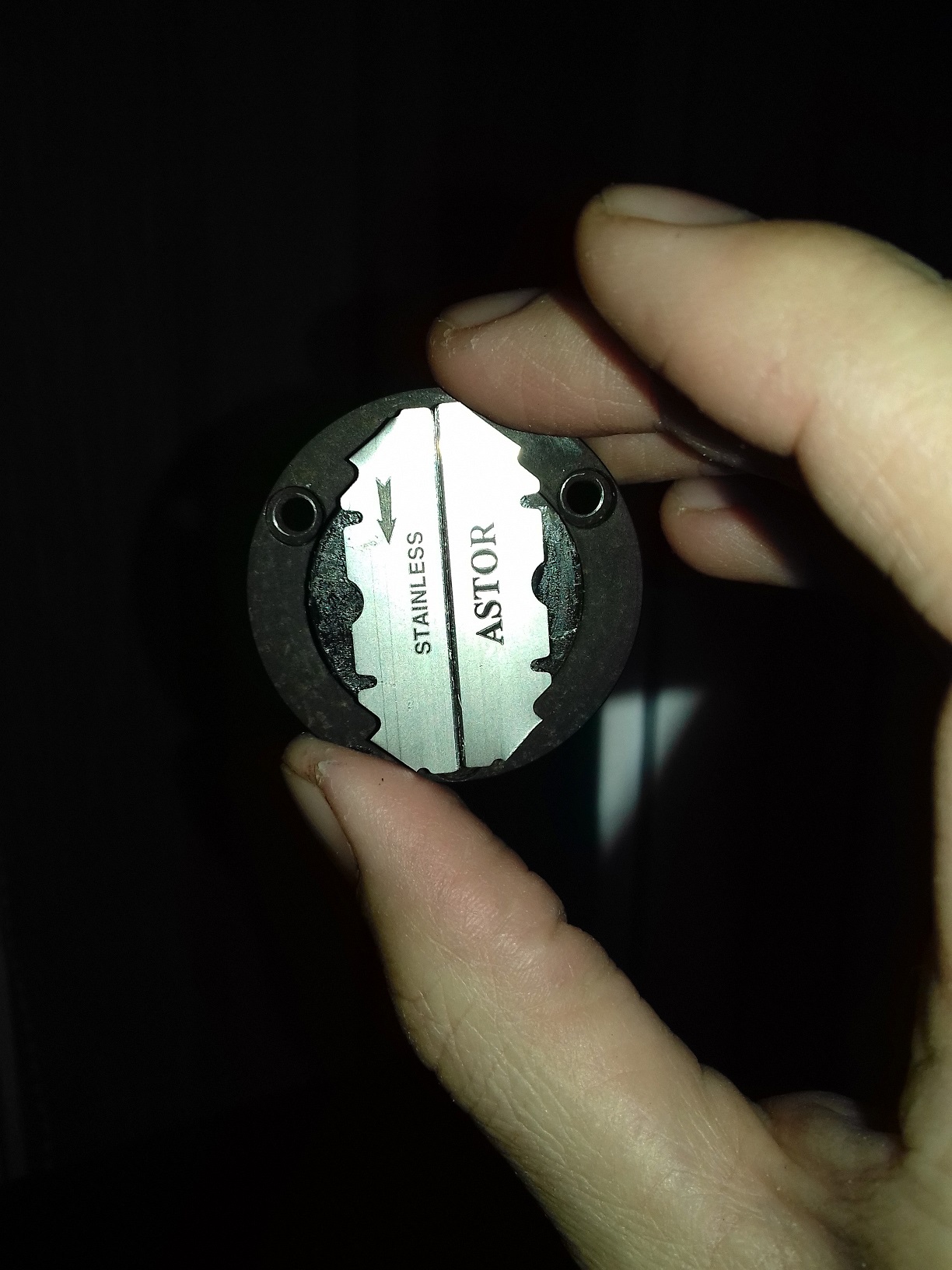

Fanta fixa construita din doua bucati de lama de barbierit. Deschiderea este in jur de 0,2mm. Este montata pe colimator peste fanta originala care este de 1mm deschidere, prea lata.

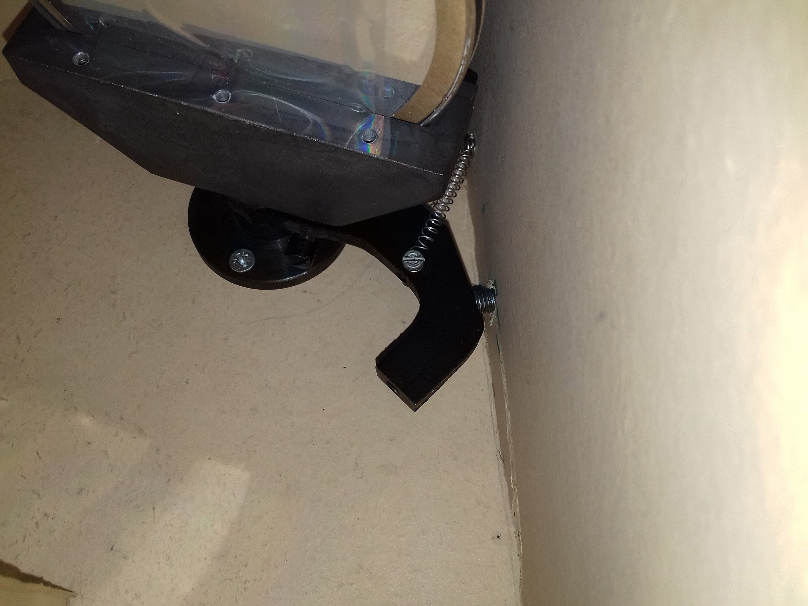

Sistemul de reglare cu surub si arc a baleiajului spectrului prin fata lunetei analizoare.

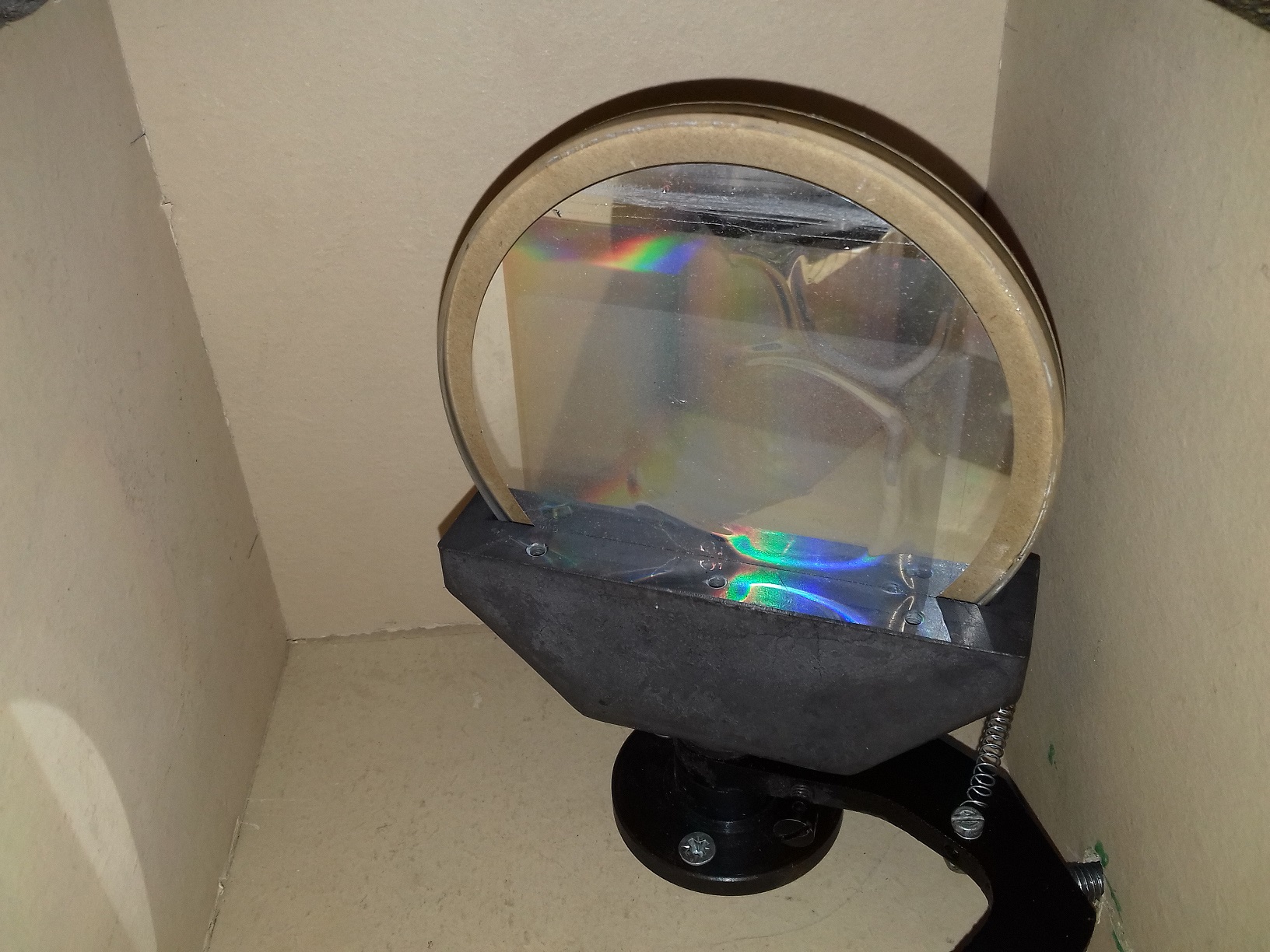

Reteaua de difractie cu 600 linii/mm. Suprafata a fost partial afectata de acele ondulatii aparute in urma spalarii retelei de praful depus pe suprafata sa. Din fericire se poate folosi partea stanga a retelei.
 Marime fisier:  571.45 kb
 Vizualizat:  de 11789 ori

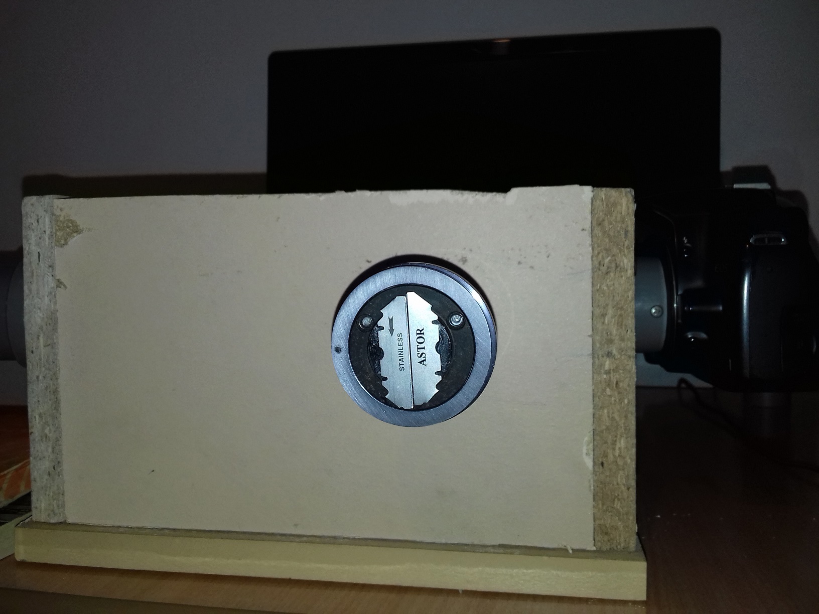

Colimatorul cu fanta montat pe spectroscop.

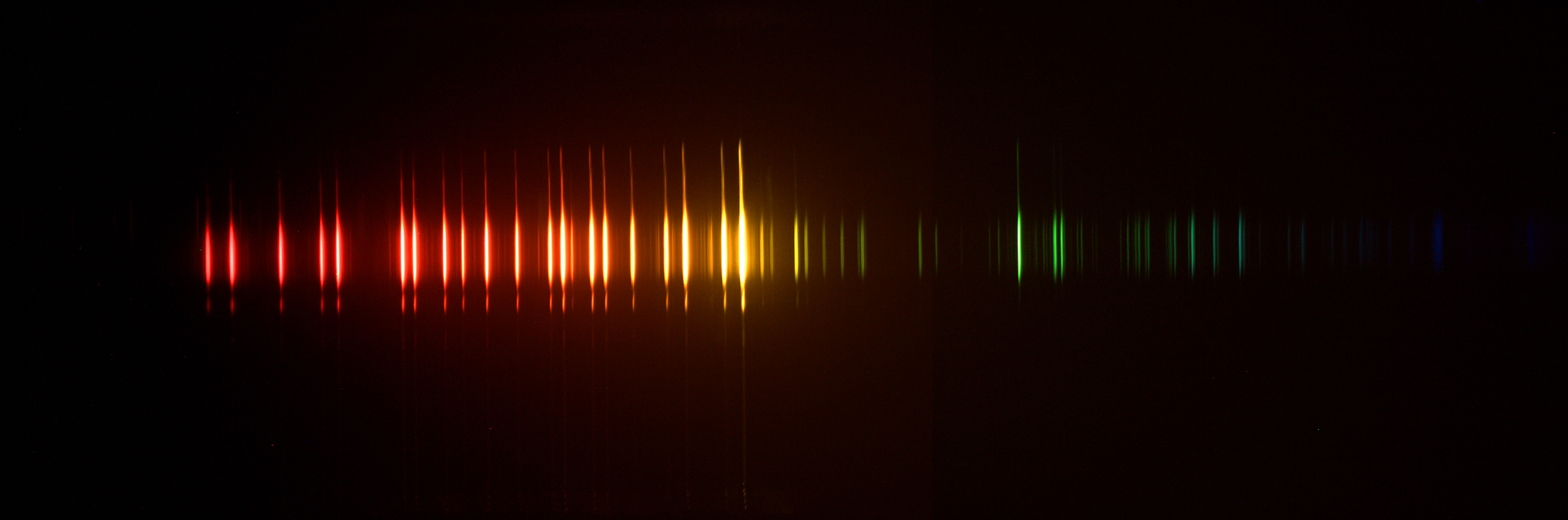

Spectrul unei lampi economice tip CFL, fotografiat cu camera Canon 450D prin noul spectroscop, la expunere de 1/30s iso 400.

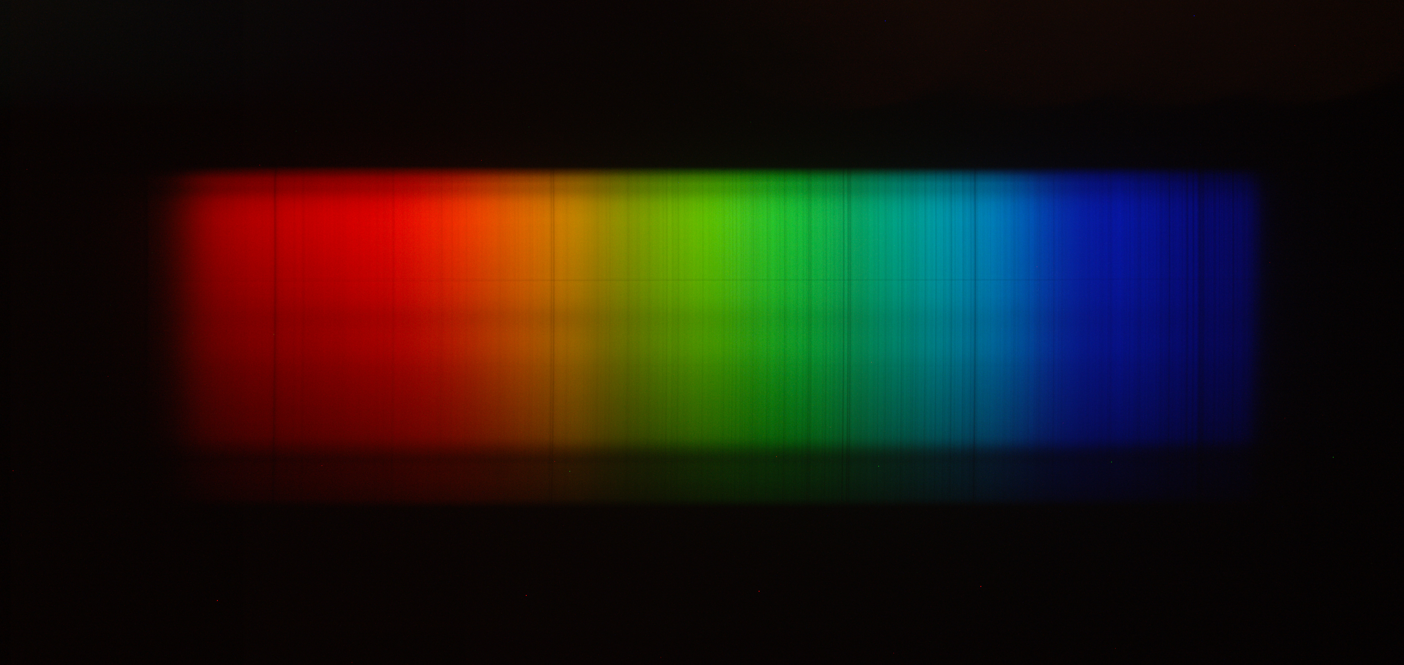

Spectrul solar fotografiat la 1/10 s (am pus in fata fantei un capac alb de ocular care a uniformizat luminozitatea spectrului pe latime dar a si redus considerabil lumina solara).

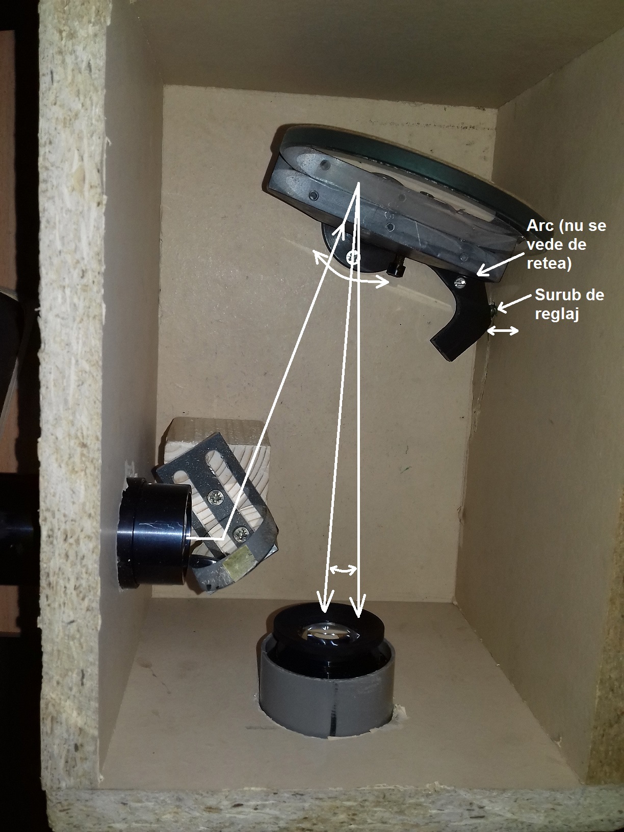

Modul de functionare al spectroscopului.

Adica reglarea pozitiei retelei de difractie in jurul axei sale pentru a "baleia" fasiculul reflectat si dispersat de retea , in asa fel incat sa poti vedea intreg spectrul deoarece in luneta analizoare nu se vede chiar intreg spectrul ci doar o parte a sa mai ales la grosismente mari, cu oculare mai puternice. Smile

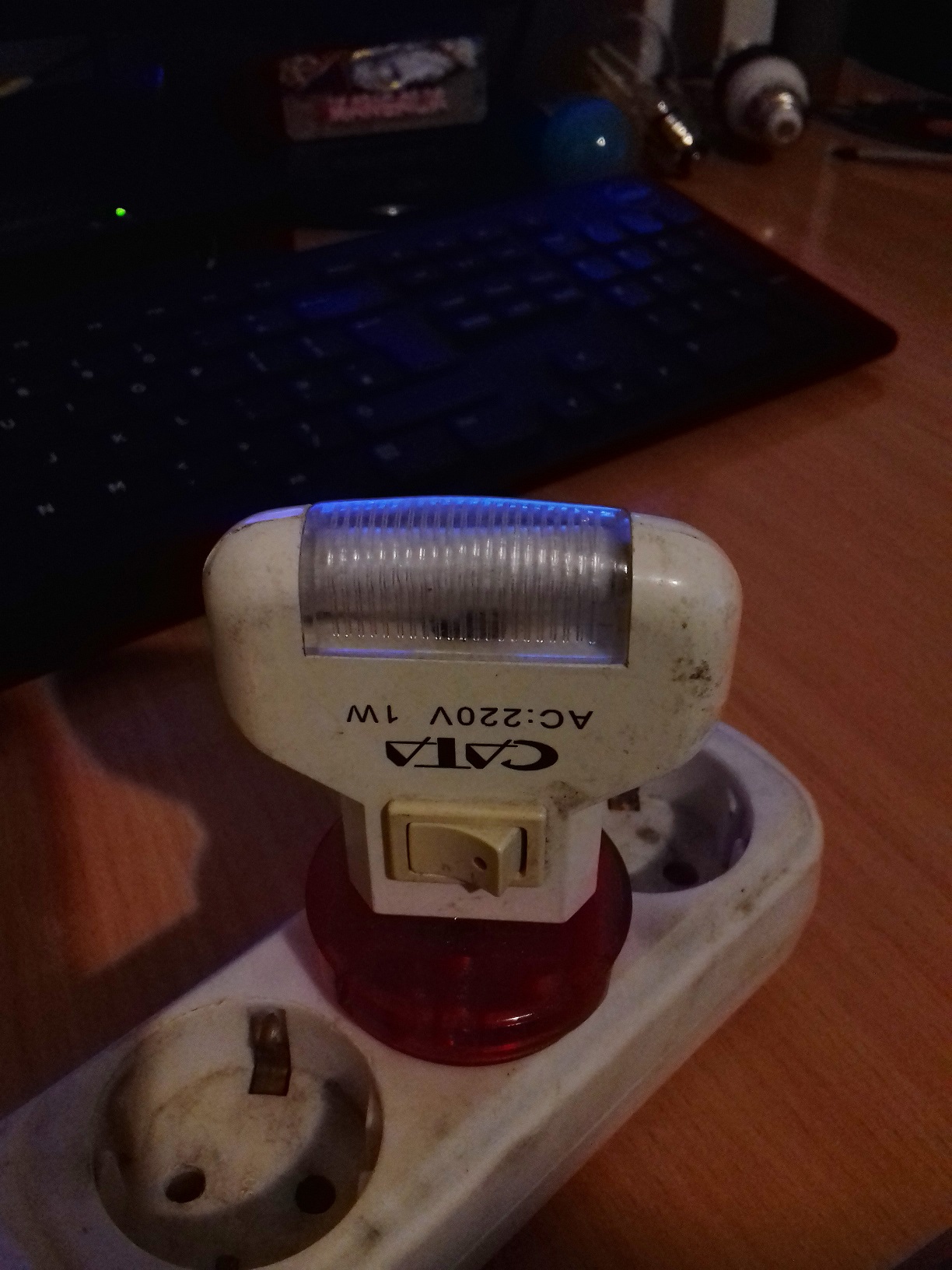

Lampa de noapte verde este un mic tub fluorescent cu mercur, de 1 W, la care liniile din spectru sunt emise de vaporii de mercur iar spectrul continuu cu maximul in zona verde este emis de luminoforul de pe peretii tubului, ceea ce da culoarea finala verde, virat putin spre bleu de linia albastra din spectrul mercurului.
Ceva similar am observat la unele tuburi fluorescente de 18-20W , la care luminoforul (format din halogenfosfat) emitea un spectru continuu care da culoarea alba si se suprapunea cu spectrul de linii ale mercurului.
Mai sunt si tuburi la care luminoforul emite linii si benzi, intocmai ca becurile economice tip CFL, acelea au luminofori tricromatici (formati din trei tipuri de luminofori amestecate) care au trei maxime in rosu , verde si albastru-verzui si sunt mai eficiente decat tuburile cu un singur tip de luminofor. Smile

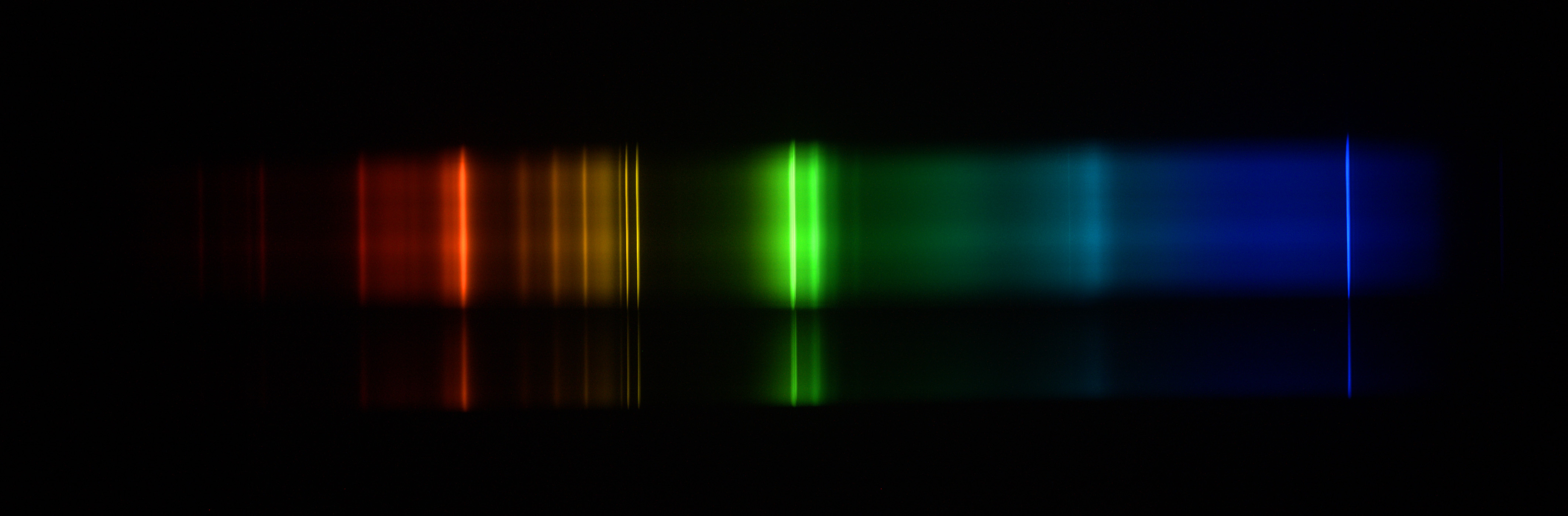

Mai prezint poze mai reusite cu spectre de lampi, am mai inchis putin fanta, cred ca pe la 0,1 mm am ajuns, se vede mai subtire acum, rezolutia spectrului a mai crescut putin. Smile
Am fotografiat spectrul la lampa economica, la o mica lampa cu neon si la o lampa cu argon provenita de la un starter pentru tuburi fluorescente (sau "neoane", cum le spun majoritatea Laughing)
Spectrul unei lampi economice fluorescente tip CFL.

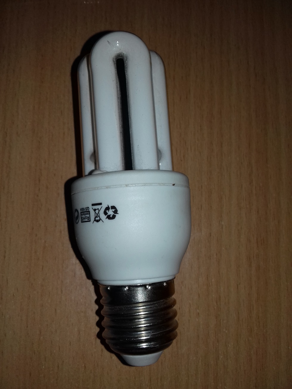

Lampa economica tip cfl (compact fluorescent lamp)

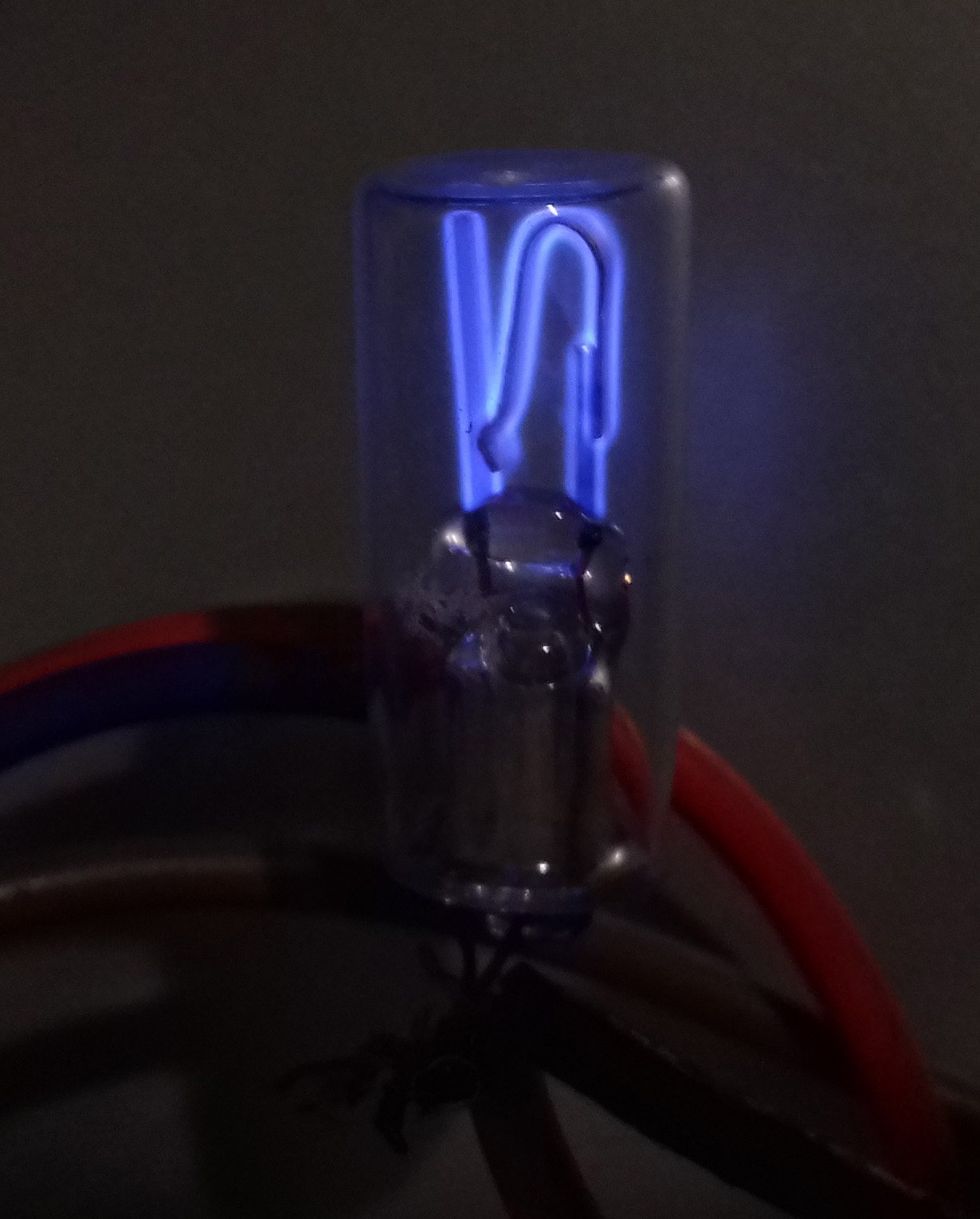

Lampa indicatoare cu neon.

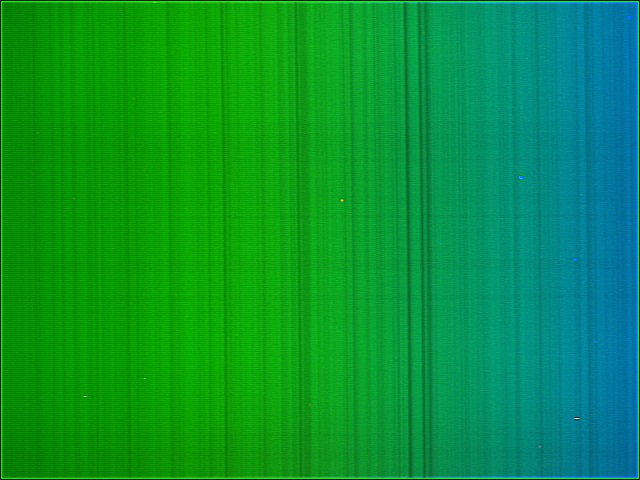

Astazi am prins putin Soarele printre nori si i-am fotografiat spectrul prin noul spectroscop , dar cu camera web Philips Toucam modificata, care am montat-o pe spectroscop in locul camerei Canon. Are senzor mic si prinde doar o mica parte din spectru , dar ofera rezultatul cel mai bun , cu claritate foarte buna datorita posibilitatii de a face capturi de zeci sau sute de cadre sub forma de filmulete care apoi le pot stacka cu Registax sau AutoStakkert2. Plus ca in cazul spectrului surselor slabe de lumina are posibilitatea de a face cadre cu expuneri mari in modul LX. Smile
Am reusit doar un film de 200 cadre sa fac la spectrul solar , din cauza fluctuatiei luminii solare datorita norilor ce tot acopereau Soarele, ca mai apoi sa se strice de tot vremea , dar apoi am mai filmat si spectrul lampii economice, facand 13 filmulete scurte , de 200 cadre care dupa stacking in AS2 au rezultat 13 imagini clare cu cate o mica parte din spectrul lampii, ce le-am lipit una langa alta si am facut un mozaic cu intregul spectru in care se vad foarte clare liniile si fondul difuz curat, fara zgomot mare. A fost migalos sa fac atatea capturi si sa le alatur ca sa obtin imaginea intregului spectru dar a meritat pe deplin efortul. Smile
