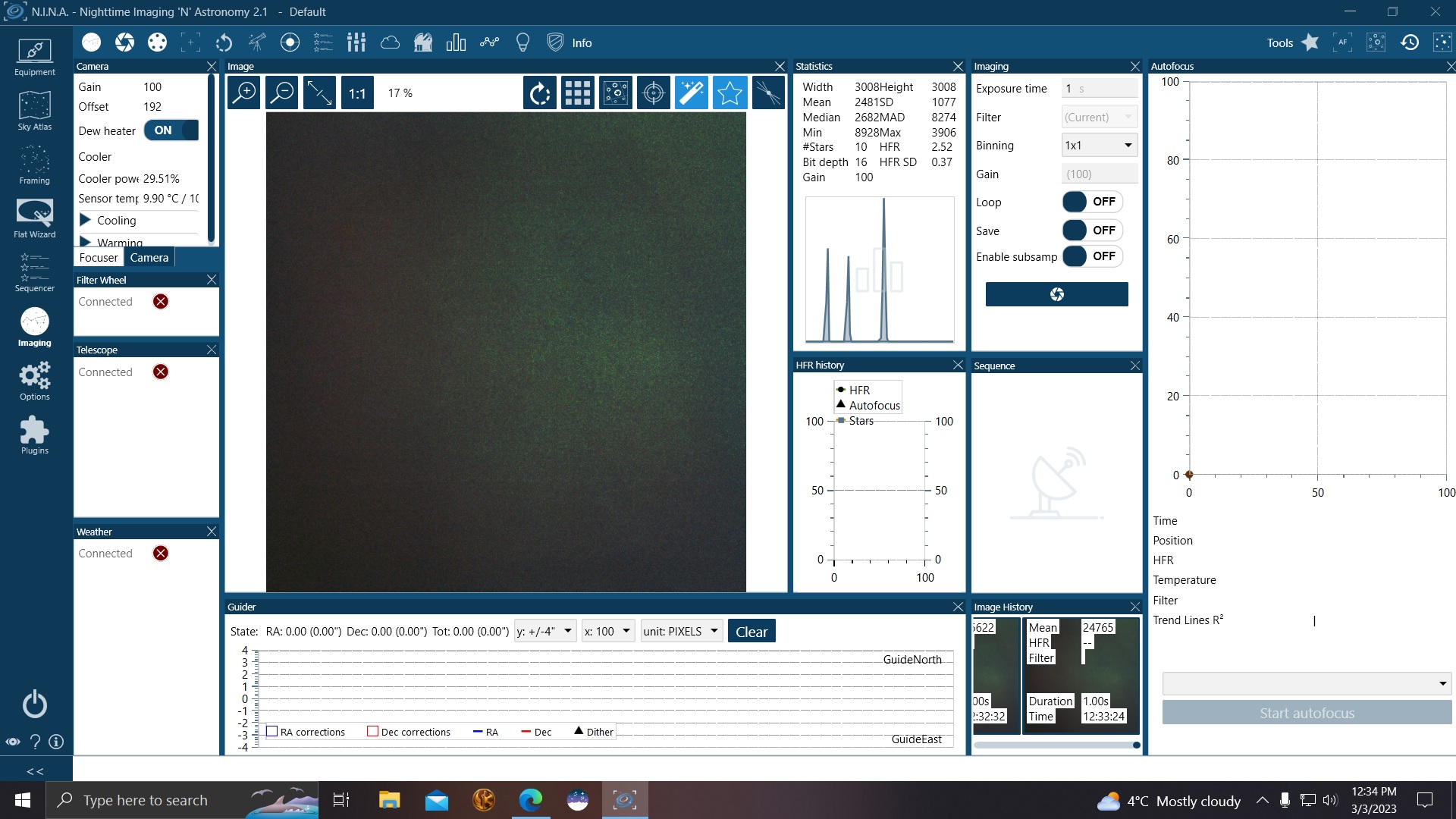

Salut
Azi am incercat sa fac o librarie ptr capturi,black sunt ok light la fel fara probleme,dar mam lovit de FLAT,nu stiu dece sunt asa negre,eu ca filtru folosesc IDAS D2 si ptr flat folosesc flat box care este lumina artificiala,oare filtru sa fie de vina ptr aceste flaturi??? Camera este un vetec 533C.
Multumesc

MesajTrimis: 03 Mar 2023 22:12 Download mesaj
Dar dece iese negru, flatboxul respeciv nu lumineaza campul tau?
Daca e negru mai creste expunerea, dar totusi nu vorbim de DARK aici, ar trebui sa ai lumina multa cat sa obtii un cadru lumios la un timp de expunere scurt.

MesajTrimis: 04 Mar 2023 09:30 Download mesaj
Nu este de vina filtrul. Flatul este chiar OK, histograma este la 50% (in cazul camerelor color, raspunsul este diferit pe canale, asa ca faci o medie, poti sa lasi verdele sa ajunga la 60-70% ). Pare intunecat pentru ca este pe 16b, asa cum si in cadrele light vezi doar stelele de magnitudine mica. Daca setezi autostretch, nu o sa mai para intunecat.
