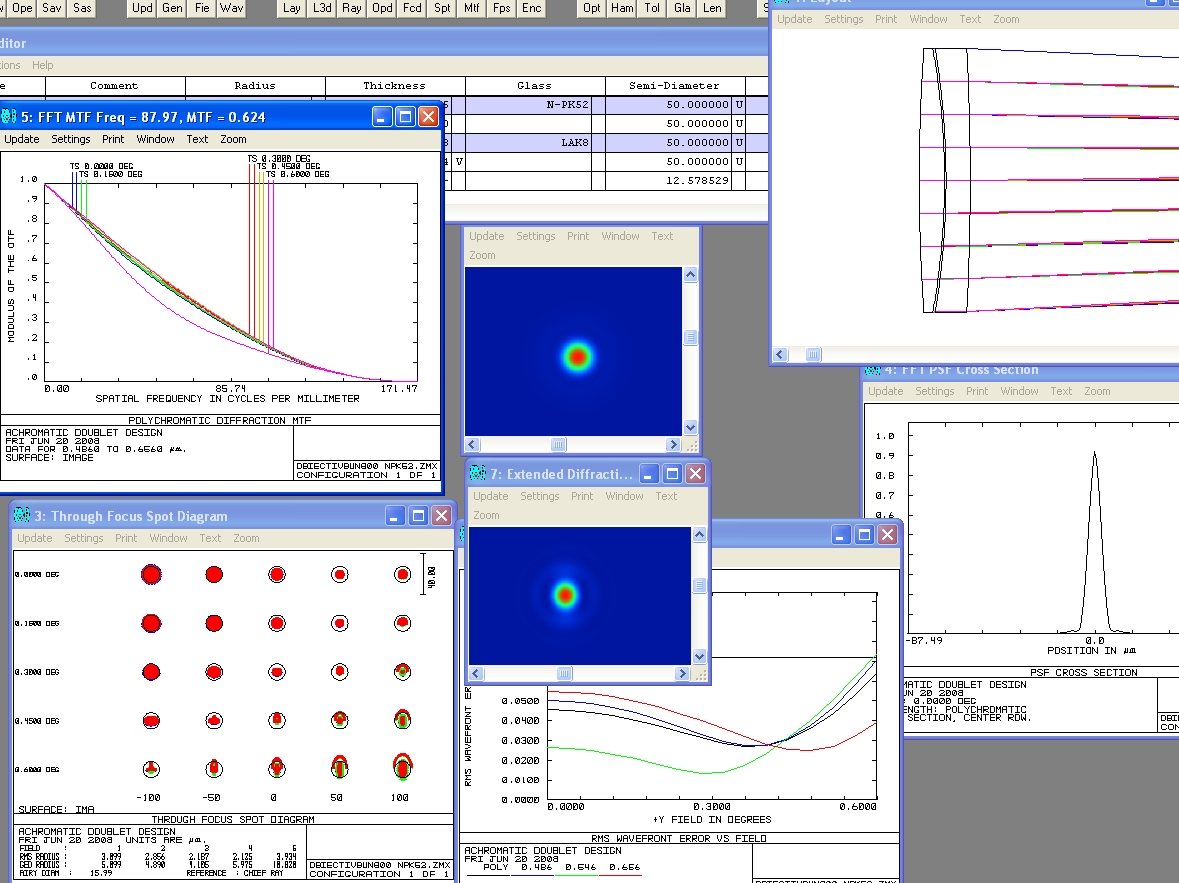

Dupa ultimele discutii despre refractoare am incercat sa fac un proiect cat mai simplu dar calitativ.
Iese foarte bine strehl 0.95 camp 1.2grade , disc corect in planul focal 25mm.
(Testul pe stea in centru si la marginea campului)
Aberatia cromatica sub limita de difractie.
problema e sticla N-PK52 e de 13x mai scumpa ca BK7, sigur merge si FPL53 dar nu stiu pret banuiesc ca nu e mai ieftina.
lentila ar fi 200g dar decupata din placa patrata mai groasa ajunge la dublu oricum iese la 150euro+sticla 2 rezulta 200euro sticla.
Daca vrea cineva sa construiasca , dau proiectul cu toate amanuntele.
 Marime fisier:  464.5 kb

Scuzati intrebarea unui profan in materie de sortimente de sticle( mai exotice Smile ): Spuneati ca N-PK52 e de 13x mai scumpa ca BK7, asta inseamna ca dubletul obtinut ar fi ED? Pt ca atunci ar fi un pret bun zic eu.
Mesaje: 3777
MesajTrimis: 21 Iun 2008 10:33 Download mesaj
Da, sticla N-PK52 intra in categoria ED , dar nu acest nume trebuie sa impresioneze ci performantele teoretice cuplate cu imaginea pe cer obtinuta dupa fabricarea instrumentului.
Merge si cu alte combinatii de sticla dar cu performante reduse.

Richard Snashall este un membru foarte activ al listei ATM.Am primit de la el mai multe proiecte, ca cel de mai jos.Nu pricep prea multe,atat insa am inteles ca daca proiectarea unui telescop Newton o poate face chiar si un parlamentar roman,ei bine,proiectarea obiectivelor de refractor este mult mai dificila.Sau este simpla de fapt,pentru cine cunoaste Optica !!!! ???
Retetele de obiective, gata calculate de Richard ,le pot trimite curajosilor.Daca o sticla,sau alt parametru difera de reteta,cred ca Richard ne va ajuta sa ajustam.
EXEMPLU:
Richard F.L.R. Snashall wrote:
> Or, with a small loss, you could try for both (and get
> some bonus geometric constraints):
Or, simpler would be:
Title: Ptz10-96qx
152.4 mm f/10.4 Refractor
Replacing doublet with subaperture corrector
But going for the same back focus and EFL.
VS: 0.9448
Surf Radius Thickness Glass Diameter
STO Infinity -2.190324 152.4
2 1326.57 15.96 N-BK7 155.448
3 -814.665 3.05 155.448
4 -814.665 11.31 F4 155.448
5 -3705.3 1455.764 155.448
6 293.62 12.7 N-SF4 70
7 -135.29 5 N-KZFS8 70
8 148.345 12.3 N-FK51 70
9 -288.664 5 N-KZFS8 70
10 Infinity 531.5646 70
IMA Infinity 13
Yes, it still has the same focal point and effective
focal length as the Petzval while keeping the CG
of the corrector at the same point as the CG of the
Petzval secondary doublet.

Curajosi sa faca refractoare(a-z) din pacate nu sunt ,aici pe forum si cred ca nici in alta parte in tara.
Nici nu cred ca merita fara sticla scumpa N-PK52,51,OK4,FPL53 nu iese nimic apt de astronomie.
din cele prezentate de Tavi F dublete BK7/F4 am pus in program la f/15,6 (64mm diam cu 1m focar iese ceva la strehl 0.8
dar la f/5 200mm cu 1m iese groaznic strhl 0.1
Ce simplu : o oglinda de 120-150mm slefuita linistit din orice sticla iti iese strehl 0.95. cu cativa lei.
Conteaza prin ce te uiti? conteaza sa te uiti prin calitate buna la bani putini.

Dar ce relevanta are raportul Strehl la proiectarea obiectivelor de luneta?
Sau, are el aceeasi importanta efectiva ca in cazul obiectivelor tip reflector?
1. In cazul refractoarelor, corectia aberatiei de sfericitate se face pentru radiatia verde (zona spectrala pt. care receptorii au sensibilitate maxima), in cazul acesteia avind un fascicul perfect stigmatic (strehl=1, daca ne raportam doar la lungimea de unda respectiva). Peste acea imagine clara se suprapune efectul sferocromatismului (de aici strehl scade la 0.8 ).
2. De cealalta parte, la reflectoare, pentru fasciculul axial putem avea strehl=1 (teoretic), dar la scaderea valorii acestuia datorita impreciziilor de executie a suprafetei, nu mai avem nici un focus clar (perfect), puterea de separare suferind considerabil.
In criteriul (minim) Rayleigh - eroare a frontului de unda (trecuta de obiectiv) = lambda/4 (strehl=0.8 ), abaterile de suprafata admise sint:
- pt. oglinda: lambda/8
- pt. lentila: lambla/2
Concluzia mea ar fi: avind date doua obiective, lentila/oglinda cu strehl 0.8, obiectivul refractor ar avea rezolutia mai buna, chiar si cu acea "culoare falsa" prezenta. Asta pe baza considerentelor de mai sus, fara sa amintesc de influenta obstructiei centrale, sau de faptul ca nici lentilele nu vor fi executate chiar perfect, pentru a asigura acea valoare de 0.8.
