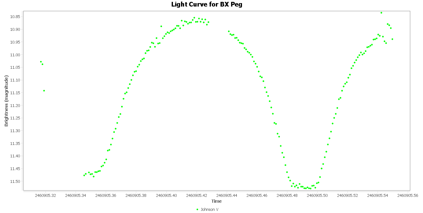

Aici este prezentata curba de lumina obtinuta de autor (variatia magnitudinii sau luminozitatii in timp a sistemului stelar BX Peg) in noaptea de 17-18 august 2025, folosind propriul echipament de observatii de la Observatorul sau privat din Valenii de munte: https://www.stardreamsobservatory.com/
Precum se poate observa, curba de lumina obtinuta prezinta o continuitate a variatiei de stralucire (fara sectiuni “plate” care sa indice o potentiala separare propriu-zisa pe directia de observare a componentelor sistemului binar), ceea ce confirma faptul ca stelele respective sunt distorsionate si atmosferele acestora sunt practic tangente.
Cu mici goluri cauzate de conditiile de observare (nebulozitatea atmosferica) si de intoarcerea fizica a telescopului la meridian pe montura ecuatoriala germana, ea acopera aproape complet perioada de rotatie actuala cunoscuta a sistemului BX Peg de 0,28 zile sau 6h si 43 minute.
De asemenea, ies in evidenta si cele doua minime pe paliere usor diferite de magnitudine, corespunzatoare celor doua eclipse pe ciclu, cu minimul primar (mai adanc) aparand atunci cand steaua mai putin masiva, dar mai fierbinte e eclipsata de catre componenta mai rece si mai masiva.
In cadrul unei monitorizari fotometrice continue de durata mai lunga pot iesi in evidenta si variatii de luminozitate cauzate de petele uriase (suprafete mai reci determinate de campul magnetic local) prezente pe suprafata componentei secundare mai reci si mai masive.
