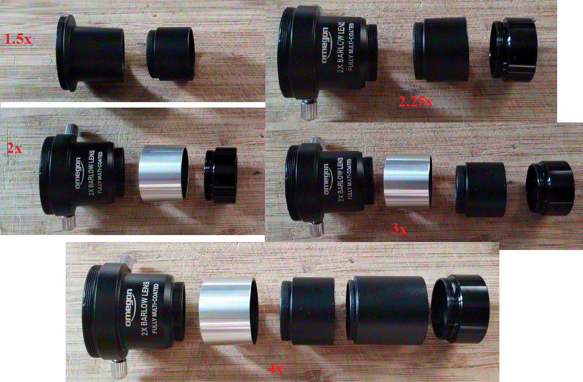

O vreau pentu filmare planete, cu ce senzor am la camera 3x ar fi perfect.
Momentan nu gasesc decat 2x (am , dar este la limita de jos a esantionarii) sau 5x (prea mult pt camera mea)
Sunt deschis si unei optiuni gen celula Barlow 3x cu filet tip filtru pe 1.25"

Daca este barlow si nu telecentric, departarea senzorului iti da 3x, 4x etc..

Corect pana la un punct, daca te duci prea departe de valoarea declarata imaginea se deterioreaza. M-am jucat cu celula si direct insurubata in adaptor ( aprox 1.6x) si cu un tub mai lung ( cam 2.2 x) si imaginea pierde din detaliu. Cel mai probabil si cu celula de 3x as pune un adaptor mai lung sa incerc sa obtin un 3.4 - 3.5x , cam asta ar fi 'idealul' conform calculelor teoretice pt Canon T2i care are senzorul 4.30µm

Corect ce zici pana la un punct: cu cat cresti factorul de marire cu atat imaginea devine mai intunecata, trebuie sa cresti timpul de expunere si/sau iso, turbulentele devin mai vizibile, astfel ca chiar daca iei un barlow 3x si il folosesti la 3x s-ar putea sa obtii aceleasi concuzii - "imaginea se deterioreaza".
In cazul tau punctual poate fi si vina barlowului, nu stiu ce sa-ti zic aici.
Dar un barlow, doua, trei nu strica la casa omului, ba dincontra, mai ales daca ii prisoseste altcuiva. Succes la gasirea celui dorit!

Am gasit o solutie care momentan satisface folosind doua celule Barlow 2x cu filet si un prelungitor.
Se poate inchide.
