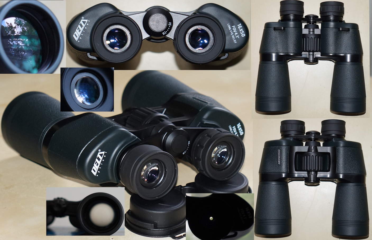

Practic 16x50 foloseste exact aceleasi componente mecanice si optice ca si 10x50 cu o singura exceptie, ocularele. Difera inclusiv inaltimea eyeshieldurilor (mai scurte la 16x, culmea vom vedea cat conteaza acest aspect minor!). De asemenea acestea nu se pot rabata ceea ce face imposibila utilizarea acestui binoclu cu ochelari. Un binoclu putin mai usor (cu circa 10 g fata de 10x50) cel mai probabil din cantitatea de sticla mai mica in diametre la oculare.
3- MECANICA
Asa cum se vede si in poze mecanica este identica cu cea de la Delta Discovery 10x50. Ocularul este singurul care difera. Proiectantul a refolosit toata mecanica si a utilizat un adaptor passepartout pentru a putea monta ocularul de 16x in locasul mai larg lui 10x. Am testat cu mare atentie executia, pentru a vedea daca pot sesiza diferente de executie. Totul a fost insa Ok, toate imbinarile, finisarile si elementele in miscare functionau fara sa pot aduce vreun repros, exact ca si la versiunea 10x. Acelasi echilibru si lejeritate de mentinere in priza de mana si aceeeasi senzatie de lucrare ingrijita si atenta absolut impresionanta pentru un binoclu de doar 90 de Euro (totusi circa 10 euro in plus fata de fratele geaman 10x?).

Privind de la distanta 16x50 ma duce automat cu gandul la probabil principalul competitor din acea vreme (si posibil si in zilele noastre) Bresser Hunter 16x50 BK7. Chiar daca pretul difera putin intre ele (a lui Delta fiind ceva mai mare) diferenta optica intre cele doua este substantiala (ca de altfel si cea mecanica … mult mai slaba cea a lui Bresser). Aici am avut cea mai placuta surpriza. Incredibil cat de mult conteaza un obiectiv mai bine facut. In primul rand m-a surprins luminozitatea. Ma asteptam la o pierdere evidenta de luminozitate (similara cu cea a lui Bresser 16x50) dar surpriza, imaginea este, fata de cea directa cu ochiul liber, aproape la fel de luminoasa, aproape fara pierdere de lumina. In acelasi timp avem un contrast si o definitie superba si neasteptata pentru o pupila de 3,12mm! In acelasi timp zona de clar se intinde pana undeva la 15% fata de margine. Practic privind prin acest binoclu mi-am adus aminte de o situatie similara cand recenzam un Carl Zeiss Pentekarem 15x50. Aceeasi placere de a privi, acelasi echilibru in imagine. Exista si la acest model cam 10 % din reflexia circulara a fratelui 10x, dar aici din cauza eyeshieldului perfect croit, nu poti ajunge la ea. Ar trebui sa pliezi marginea rabatabila pentru a introduce ochiul mai interior sa accesezi reflexia circulara, da asa cum mentionam mai sus marginea nu sta rabatuta. Deci problema este oarecum rezolvata. Surprinzator de buna imaginea, atat de surprinzatoare incat as recomanda acest 16x in defavoarea lui 10x. Avantaje si dezavantaje aceasta este lumea binoclurilor. Ai un 16x luminos, dar pentru al stapani trebuie sa poti tine in mana un 16x … ceea ce nu este atat de usor in pofida greutatii mici si a echilibrului contructiv al unui binoclu. Si totusi daca puteti tine in mana un 16x, merita sa tineti in “tolba” si un Delta Discovery 16x50 pentru momentele cand aveti nevoie de aceasta putere maritoare.
Coloritul este tot natural fara tint, si fara aberatii cromatice deranjante. Nu apar, ca si la fratele sau, reflexii interioare, fantome sau alti paraziti optici. Pe mod astro stelele raman punctiforme si cu colorit diferentiat, desi 16x utilizat din mana este in acest caz foarte obositor. Culmea, fortajul 6x fata de fratele sau reuseste sa compenseze atat de bine incat cu 16x se vad mai multe stele decat cu 10x chiar in priza de mana. Din nou o placuta surpriza este geometrizarea foarte corecta a imaginii.
