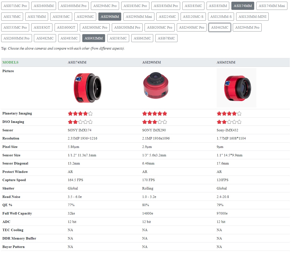

MesajTrimis: 15 Sep 2023 12:06 Download mesaj
Alte filtre planetare nu cred ca mai iau, roata am.
De la ASi cam astea ar fi, la care se adauga 462MM si 533MM, nu inteleg dece nu le-au inclus in comparator.
