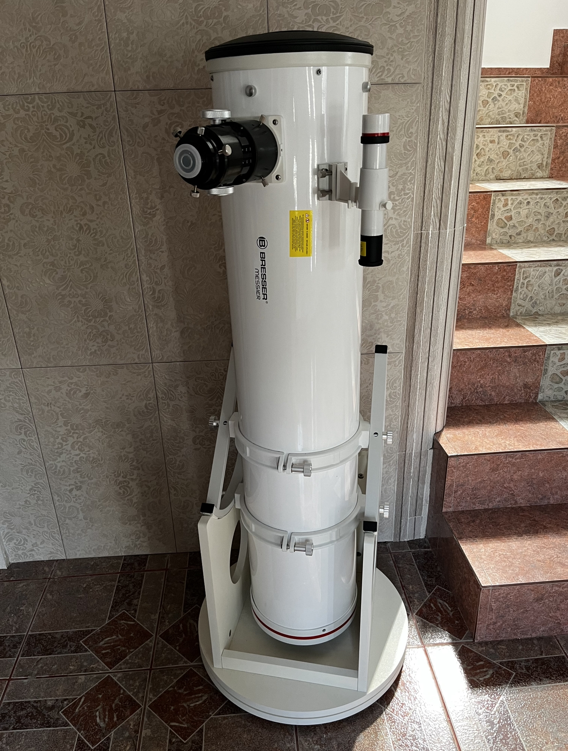

Salutare, tuturor!
Aceasta este prima mea postare pe forum asa ca, in cazul in care voi incalca vreo regula de care nu stiu, postarea vine cu scuzele de rigoare ! Very Happy
Voiam sa va prezint telescopul meu si sa va cer parerea in legatura cu un aspect tehnic al acestuia.
Am achizitionat acum cateva luni acest Dobsonian de la Bresser (ar trebui sa fie niste imagini atasate pe aici pe undeva) impreuna cu un eyepiece de 6mm.
De atunci, cand cerul e senin si simt ca lombarele mele au chef de un mic workout, scot bestiuta in curte si explorez cerul, in stilul meu haotic de incepator care nu prea stie la ce se uita Laughing .
{Ca side note, sa ma fereasca Domnu‘; de ce-ar fi fost pe mine daca luam, pana la urma, dob de 10inch; asa cum planuiam. Am 24 de ani si, in mintea mea, toate avertizarile veteranilor la adresa pustilor ca mine, cum ca ar fi greu de transportat, scos din casa, sau chiar si mutat de colo-colo, nu erau decat exagerari. Cateva luni de plimbat niste zeci de metri pe asta mic, de 8, si m-am lamurit Laughing M-am racorit si o sa mai acord niste timp pana sa ma ia febra aperturii, vedem cat o dura si asta Very Happy.}
Deci, cum spuneam, cand ies la observatii, sunt destul de haotic in approach-ul pe care il am. Imi face mare placere sa ma plimb de la o stea la alta, iar in cazul in care dau de ceva mai interesant, aka mai luminos, este o surpriza binevenita!
O mica problema a aparut atunci cand am inceput sa am tinte (slava Stellarium) si sa imi propun sa vad obiecte specifice.
Nu cred ca este neaparat o problema, atata cat este o inconvenienta, dar consider ca finder-scope-ul cu care a venit telescopul lasa de dorit. Din experientele de pana acum, este foarte clunky si incomod. L-oi fi aliniat eu aiurea si mi-oi fi facut-o cu mana mea, naiba stie, cert este ca ma pune in niste pozitii cateodata din care ma intreb daca reusesc sa ma mai indrept. Pe langa asta, magnificatia impreuna cu optica fooaaaarte proasta a finder-ului sunt o combinatie letala. La planete nu am probleme, dar stelele mai indepartate sau DSO-urile sunt o provocare. Prima data cand am incercat sa gasesc M13, m-am chinuit timp de o ora cu un EP de 25mm pana sa il gasesc Laughing .
Intrebarea mea, pana la urma, este urmatoarea: Mai exista oameni pe forum care au acest model de prindere a cautatorului pe telescop, si care au facut un upgrade? Ma intereseaza sa montez ceva fara magnificatie, cum ar fi poate un red-dot. Poate ca deja visez prea departe dar exista posibilitatea sa montez un Telrad acolo? Toate finderele par sa aiba alte feluri de prindere, nu prea am gasit niciunul care sa se potriveasca cu locasul de pe telescopul meu.
Poate nu am cautat eu destul de bine asa ca voi mai incerca, dar am considerat ca cel mai bine ar fi sa va intreb pe voi Very Happy.
Va multumesc anticipat pentru orice raspuns!
Seara frumoasa si cer senin! Smile

Parerea mea e ca trebuie inlocuit cautatorul.
Din pacate, cautatatoarele vin cu o sina vixen. Daca imi dai distantele intre suruburile alea de la baza cautatorului, ma uit sa vad printre ce am eu, sa iti recomand o baza de cautator care se potriveste la acele suruburi.
Oricum cel mai recomandat e sa ai un cautator RACI si un Telrad (sau clone de la Omegon, Explore Scientific). Merge si un red dot in ultima instanta.
Dar telrad-ul are avantajul ca te ajuta la "star hopping" (adica gasirea obiectelor). Are 3 cercuri , de 0.5, 2 si 4 arc grade. Cu ele poti aprecia/masura distantele intre stele si sa mergi din stea in stea pana la obiectul dorit. O aplicatie, ca Stellarium de exemplu, iti arata cercurile de la telrad si asa iti dai seama in ce directie tb sa mergi.
Desi pare mare, telradul e cel mai folosit dintre cautatoarrele achizionate de mine.
Nu iti face probleme cu prinderea telradulul, pt ca se prinde cu benzi adezive; nu trebuie sa dai gauri.
Cu cautatorul va trebui sa rezolvi intr-un mod sau altul.

Întrebarea ta este legitimă. Se poate pune un finder mai mare, 9x50 cu suportul și pantoful lui, în locul celui existent și un Telrad sau Red-Dot lângă el. Cele două tipuri de căutătoare sunt complementare, ai nevoie de ambele. Telrad-ul (sau RDF) ajută la poziționarea aproximativă la punctul de pornire pentru star-hoping dar finderul optic este necesar apoi pentru a-l face efectiv. Un finder mic nu este grozav, unul cu 50mm apertură va avea o luminozitate și un câmp aparent similar cu binoclul 10x50 care la rândul lui este un instrument complementar. Ajută la recunoașterea zonelor de căutare și chiar la observații, există o sumedenie de obiecte "binoculare", avem topic separat pentru observațiile de acest tip.
Ai ales bine, un 8" te va ține ocupat multă vreme și este un instrument "pe viață" ca să zic așa, este foarte bine că nu ai încercat să iei un așa-zis "telescop pentru începători" care sunt moartea pasiunii. Ceea ce mai ai neapărată nevoie este o trusă de oculare: un ocular wide (sau super, ultrawide, după buget) pentru DSO între 24-32mm și o serie de câteva oculare planetare, care să nu se suprapună dacă folosești un barlow 2X, de exemplu 11-9-7mm sau 12-10-8mm. Un barlow de calitate îți va dubla astfel numărul magnificațiilor utilizabile.
Atenție la colimare, laserul deși este comod și simplu de utilizat poate să nu fie bine colimat la rândul lui și mai mult să strice. Colimarea finală o poți face pe Steaua Polară, astfel încât să vezi discul Airy și inelele de difracție centrate.

1: Cred ca voi renunta, cum ai sugerat si tu, la red dot si voi merge pe optiunea de Telrad. Stiam ca este mai eficient dar habar nu aveam ca nu necesita sa dau gauri! Asta mi se pare foarte tare. Banuiesc ca banda respectiva are un adeziv zdravan in asa fel incat sa nu te trezesti cu Telradul pe jos in mijlocul observatiilor.
Distantele dintre suruburile bazei sunt de 3cm-3,5cm. Ar fi super sa imi spui daca exista un model mai universal cu care as putea inlocui baza asta. Multumesc pentru ajutor! Very Happy
Am atasat o poza cu ce iti trebuie; masurat la mine are cea mai mica distanta de vreo 22mm si cea mai mare cam de 35mm. Banuiesc ca tu ai 35mm in lungul tubului, nu-i asa? Deci ar putea fi pus transversal.
Am gasit unul la astromagazin si are specificate distanta min- max : 25-35mm ( dupa ce am vazut pe asta ma gandesc ca s-ar putea sa nu fi masurat bine distantele la mine)
https://astromagazin.ro/cautatoare/13942-b...tator.html
Deci ar putea sa iti fie bun.
Sunt 3,5 in jurul tubului si 3cm pe lungime. Very Happy
Pe langa asta, la mine vad ca sunt 4 suruburi de prindere in timp ce in poza ta vad doua. Ma uit acum pe link-ul pe care l-ai postat sa imi dau seama daca s-ar potrivi aici ce ai gasit tu.
Sper ca nu ti-am ocupat prea mult timp cu prostioarele mele Laughing , dar multumesc pentru efort! Smile
Vei folosi numai 2 gauri. In celelalte 2 poti lasa suruburi sau le acoperi cu bandă adeziva.
In cel mai rau caz exista si varianta cu o singura gaura.
Sau sa faci alte gauri in tub.
