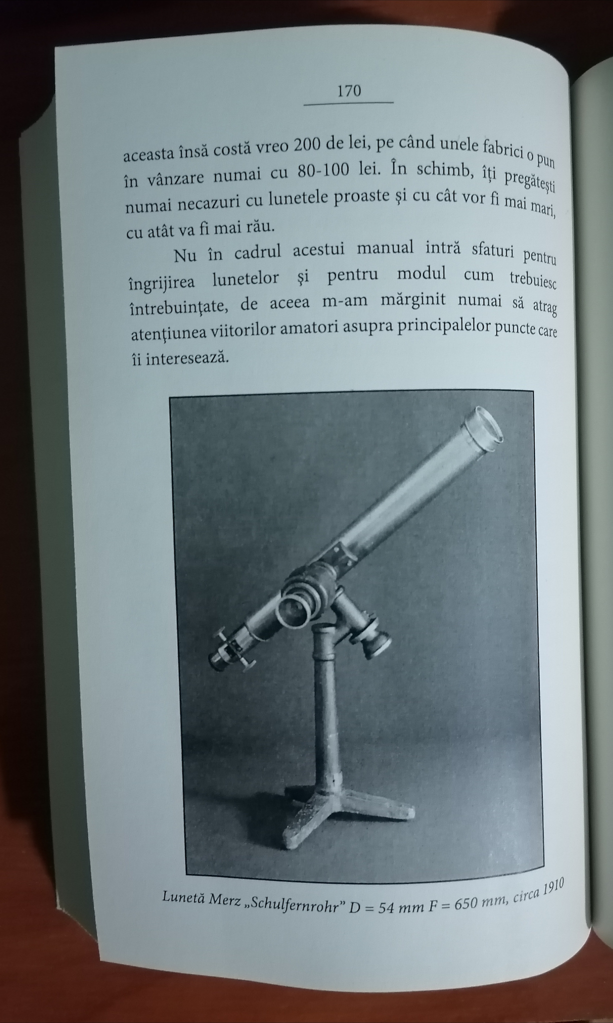

Deoarece l-ați menționat pe Victor Anestin, am citit în seara aceasta din cartea "Cum să înveți stelele", capitolul "Lunetele" pag. 169-170, unde am găsit o ilustrație cu luneta Merz "Schulfernrohre" pe care ați prezentat-o mai sus. Se pare că se făceau și observații solare cu aceste lunete, deci probabil erau și ceva filtre de Soare și se puteau face și observații mai indepartate, roiuri de stele si nebuloase.
Aceasta carte de Victor Anestin este considerata prima lucrare romanesca dedicat observatiilor astronomice si merita citita, deoarece contine multe informatii importante si este si revizuita pentru zilele noastre moderne.
