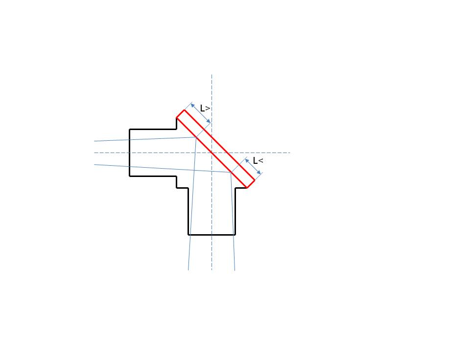

Mesaje: 5881
MesajTrimis: 15 Noi 2023 16:51 Download mesaj
Care dintre voi are diagonalele, fie ca-s cu oglinda, fie cu prisma ... off-setate ?
Principial lucrurile se intampla identic si la newtoniene si la diagonale, cum altfel?
Exista insa niste aspecte care le diferentiaza. La diagonale, fie ele cu oglinzi sau prisme, suprafata de reflexie este supradimensionata fata de suprafata activa de lucru. Cea din urma (suprafata de lucru) este definita de iluminarea produsa prin barelul de intrare si se pozitioneaza din start cu offset pe suprafata de reflexie.
Putem spune asadar ca diagonalele isi autodefinesc offsetul.
La newtoniene suprafata de reflexie este identica cu cea de lucru si poate de aici se naste interpretarea mai critica dar in practica nici eu nu cred ca se poate sesiza vizual vreo diferenta intre pozitionare cu offset sau fara.
Am facut mai jos o schita ca sa intelegeti despre ce am macanit mai sus ...

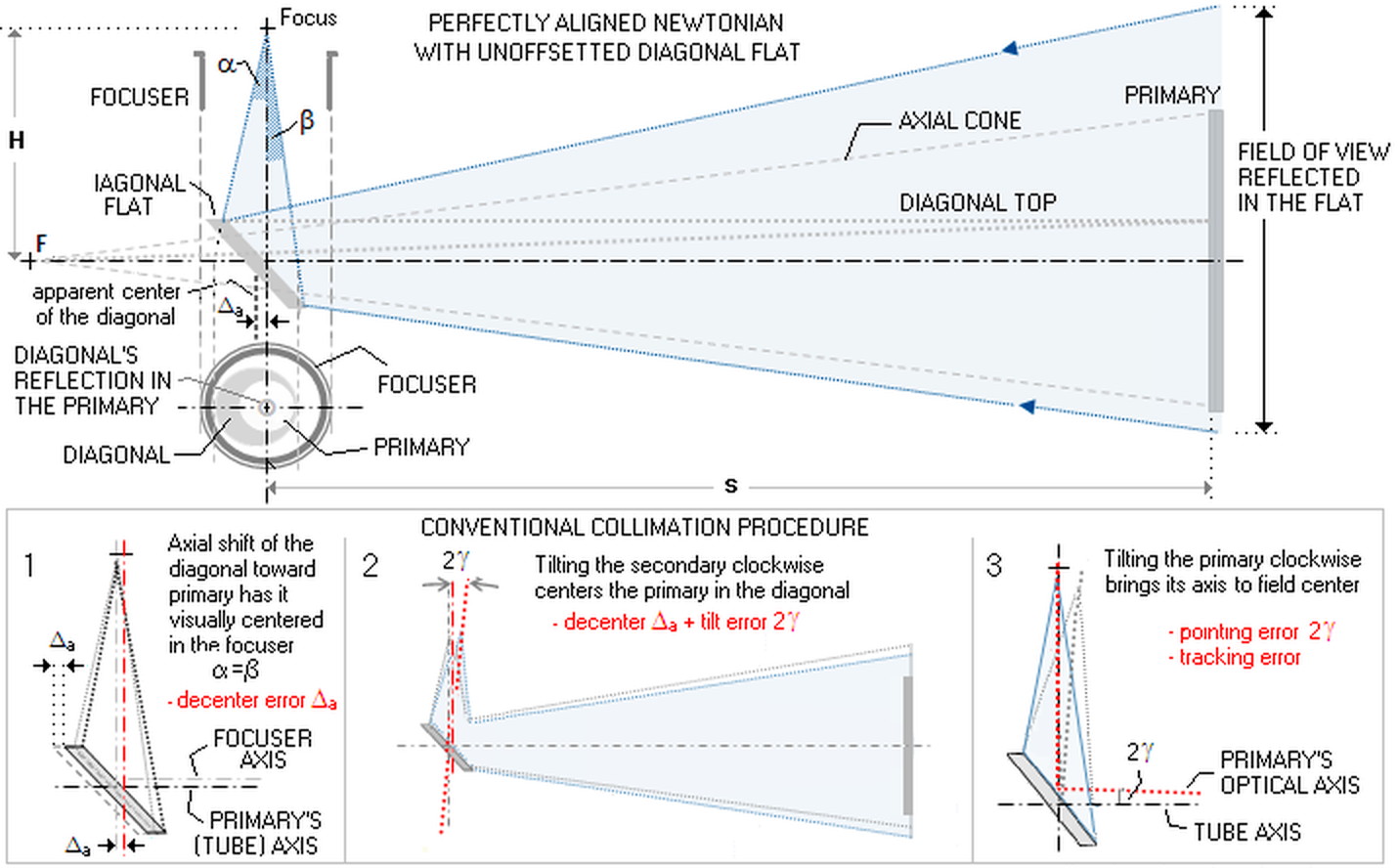

Cred ca zoth s-a apropiat de problema interpretarii geometrice.
zoth a scris:
Offset-ul in sine este un efect de proiectie geometrica in spatiu, inerent constructiei cu diagonala la 45 de grade. In cazul Newton-ului, necompensat, poate duce la vignetare asimetrica, mai mult sau mai putin vizibila, depinde de raportul focal si de distanta de lucru, dar nu asta este problema care vreau sa o scot in evidenta.
zoth a scris:
Aici este problema. In practica procesului de colimare mai apare un efect, cel de perspectiva.
Daca oglinda secundara eliptica este perfect centrata cu focuserul, aceasta nu va aparea concentrica privind prin capacel, din cauza perspectivei.
Vedeti unghiurile alfa si beta din imaginea de mai jos.
Ca sa fie aparent centrata fata de focuser, secundara trebuie mutata un pic spre oglinda primara. (offset longitudinal)
Pe urma ca imaginea tubului/oglinzii principale sa fie apaernt centrata, trebuie un pic inclinata secundara.
Iar la final, pentru a compensa tilt-ul indus, se inclina un pic si principala.
Astfel prin tilt se induce un offset si lateral, fara a descentra secudara fata de tub.
Asta ar fi colimarea "partial offset" descrisa in amanunt:
https://www.telescope-optics.net/newtonian_collimation.htm
P.S. Am mai adugat si o imagine din sursa pusa de dmtr69.

Mesaje: 5881
MesajTrimis: 16 Noi 2023 10:18 Download mesaj
Pentru ca am fost citat am sa raspund, dar:
1 nu ar fi corect si nici frumos din partea mea sa ma inserez in discutia despre colimarea newtonienelor atata timp cat pe forum exista specialisti cu vasta experienta practica dovedita.
2 am intervenit in aceasta discutie doar ca sa lamuresc aspectul diagonalelor clasice comparativ cu secundarele newtonienelor. Da, diagonalele uzuale lucreaza cu offset pe care si-l autodefinesc.
3 primul desen dar si urmatoarele postate in interventia ta fac parte probabil din primul episod al serialului "cand n-ai de lucru, sa-ti faci" pentru ca imi par foarte derutante in ideea in care amesteca lucruri diferite.
4 cu siguranta, daca Mircea ar fi plecat la colimarea newtonianului personal de la acest material, la ora actuala ar fi fost proprietarul unui singur telescop caci nu ar fi avut vreme sa-l rezolve pana acum.
5 desenele sugereaza pe de o parte doar "punctul focal" ceea ce ar insemna un camp iluminat zero (0 grade, 0', 0") iar pe de alta parte pozitionarea si marimea secundarei ar sugera un camp iluminat consistent (deci un plan focal). Atentie mare cand va bagati in astfel de combinatii!!
6 luati acel axial cone si pliati-l dupa un plan inclinat la 45 grade (secundara) si veti obtine usor alfa=beta
diferenta din desen nu cred ca se datoreaza efectului de perspectiva ci marimii si pozitionarii secundarei.
o oglinda eliptica privita intr-un unghi de 45 grade devine o oglinda circulara cu aceeasi perspectiva si pe stanga si pe dreapta daca este pozitionata corespunzator.
din pacate lumina intr-un telescop nu merge cum vrem noi ci cum vrea ea.
Ar mai fi si altele de spus dar ma opresc aici pentru ca trebuie sa colimez un telescop. Slava cerului e vorba de un mak, nu de un newtonian. Laughing Laughing
Spor la discutii!
Fujinon 10x50FMTR SX; AR 80 F15; TS 102SD
