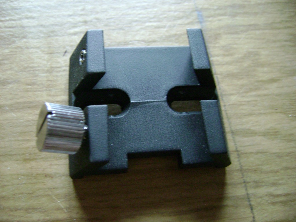

-Baza-clema a cautatorului (asemanatoare ca model cu cea de la SW) are o bavura pe mijloc, de parca a fost sudata din doua bucati. Surubul de fixare a cautatorului este spre focuser (oare cum poti umbla la el?). Fixarea bazei de tub se face cu doua suruburi M4. Piulitele din interior nu au nici macar saibe (la SW este o placa de otel, cred ca de 1,5mm grosime, pentru ranforsarea tubului).
Am schimbat aceasta clema cu una de la SW, cu placa de ranforsare cu tot.

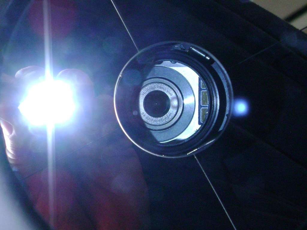

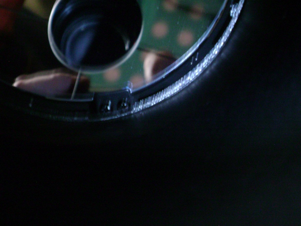

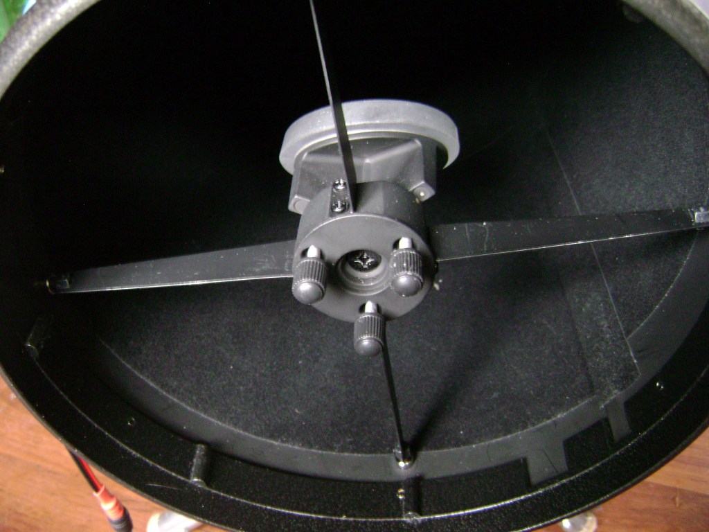

Acum despre secundara si ansamblul ei.
-Nu au innegrit-o pe spate si pe muchie (cum este la Sw Quattro);
-In spate suportul nu este un plan circular, ci este un profil cu trei brate, in stea, suruburile de colimare imping in aceste brate. In felul asta se limiteaza erorile de pozitionare.
-Cele trei suruburi de colimare nu mai sunt ingropate, ci ies afara cam 1cm. Sunt cu cap rotund Philips (in cruce), deci ar trebui sa bajbai cu surubelnita ca sa reglezi. La capat nu sunt slefuite sau rotunjite, bavurile urmand sa creeze probleme, sa sape santuri in suport.
Le-am inlocuit cu suruburi tunate de mine (capetele puse in capacele de ventil de la camere de bicicleta, fixate cu adeziv tip poxipol).
-piulitele de la paianjen erau slabite (la SW, nici sa vrei nu le poti misca). *La ultima masuratoare, trebuie sa misc suportul secundarei cam 1mm spre dreapta.

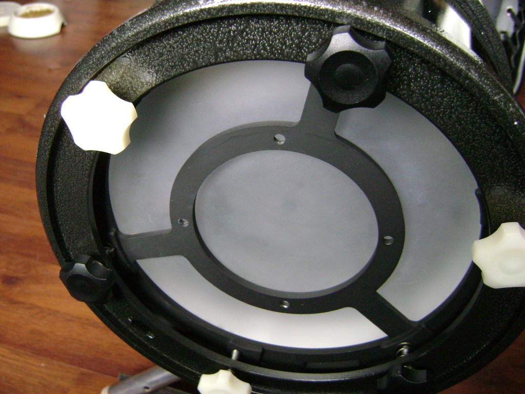

Acum despre primara si suportul ei.
-Primara are un ventilator de 80mm montat pe un inel in centru, legat cu trei brate de inelul pe care sta primara(si pe cele trei brate sunt niste fasii de pluta, deci primara sta si pe aceste brate). Deci intre primara si inelul pe care este montat ventilatorul este doar un spatiu de cca 1,5-2mm. Nici nu poate crea un curent eficient de aer pe mijloc, ce sa mai vorbim de distribuirea uniforma pe toata suprafata oglinzii (ventilatorul batea spre primara), facand mai mult rau, racind neuniform. Suruburile de fixare erau puse dinspre primara, deci a trebuit sa o dau jos ca sa umblu la ele. Atunci am vazut alta ciudatenie- marcarea centrul oglinzii nu este facuta cu un inel-abtibild, ci inelul este facut prin indepartarea stratului reflexiv de aluminiu!! Inelul se vede cand este iluminat din spate, nu din fata. (Ventilatorul impiedica si aceasta iluminare, necesara la colimare). Acest tip de marcaj implica si obligativitatea unui capac in spate care sa blocheze lumina parazita din centru, pe langa cea care vine intre primara si tub (dar de pus dupa aclimatizarea oglinzii).
Am cumparat o tigaie usoara de 24cm "de la chinezi" si am facut acest capac. Am pus un ventilator de 90mm (tip silent, tehnologie FDB) pe interior, si cu grilaj metalic afara (distanta pana la primara cam de 40mm). Capacul este fixat cu 2 gheare (una fixa, una cu arc) de suportul primarei. Tigaia are exact aceeasi vopsea ("lovitura de ciocan" metalizata) ca acest suport (O fi facuta tot de GSO?). Aceasta vopsea este prezenta si pe partea ce intra in tub, putand crea reflexii parazite (la SW este matuita marginea).
Suruburile de fixare-blocare a primarei nu sunt langa cele de colimare (la SW sunt perechi), ci la egala distanta intre acestea. Fiind asa departe si inelul pe care il imping (pe care sta primara) fiind destul de subtire (maxim 5mm), cred ca acest inel flexeaza. Nu simti o blocare rigida ci una elastica (cand am incercat colimarea am vazut ca acestea erau strase "in draci"). Am in plan sa incerc sa mut suruburile de blocare langa cele de colimare (mi-ar trebui si niste arcuri mai bune pentru acestea, sa vad pe unde gasesc).

gpaunescu
Data inscrierii: 01 Sep 2020
Mesaje: 911
MesajTrimis: 26 Noi 2023 15:29 Download mesaj
dmtr69 a scris:
Multumesc domnilor pentru interes si raspunsuri.
Se pare ca tubul e identic cu cel de la TS Photon.
Spiderul e identic. Inelul din capatul tubului si de la celula primarei sunt identice.
Eu am pus o saiba (subtiata) intre spider si suportul secundarei (nici la TS nu era innegrita oglinda).
La surubul central de la secundara, am pus un arc mai bun intre surub si spider (in gaura unde intra surubul). In felul acesta oglinda secundara e trasa spre spider si mentine colimarea mai bine (toate aceste imbunatatiri sunt luate din diverse postari facute de Erwin). In plus, cele 3 suruburi de colimare trebuiesc pilite la cap, astfel incat sa fie rotunde si sa nu mai zgarie suportul secundarei.
Cat despre, focuser, si eu l- am inlocuit cu un BDS. Nici la mine nu se poate pune BDS fara distantiere (tot 8").
Pentru vizual si eu folosesc distantierul la focuser. La camera nu imi amintesc acum daca l-am pus, pt ca l-am incercat numai o data.

Perechile de brate ale spyderului nu par coliniare, posibil de aici setul suplimentar de spykeuri la stele.

-Eu nu am avut un arc mai tare si de acelasi diametru pentru secundara, dar am mai pus inca unul pe interior (intre surubul M6 si arc este un spatiu ce permite asta). Suruburile de colimare ale secundarei sunt rotunjite si slefuite.
-Diferenta de 2mm (stanga-dreapta) al suportului secundarei am sa o corectez la noua colimare, dupa ce voi rezolva celelalte probleme. Poza este facuta prin focuser, necentrata, si ar putea stramba reflexia paianjenului. Cand ma uit din fata la el nu se vede ca ar fi nealiniate(am pus si rigla).

Asta nu e telescop, e un cosmar. Sau o proba de examen.
Mesaje: 5334
MesajTrimis: 26 Noi 2023 18:20 Download mesaj
In poza la secundara prin focuser se poate vedea reflexia aparatului si ca nu-i pozitionat pe centrul focuserului.
valy a scris:
Un spider necoliniar ar genera o dublura de spike-uri lungi cum apare, culmea, in setul de poze de pe site-ul de prezentare.
Arcul de la secundara ar trebui sa aiba rol doar in timpul colimarii cand suruburile sunt relativ libere, nu si dupa blocarea push-pull
Asa, arata a telescop comercial, nu astrograf.
Ce lipseste din kit e o pila ... si o punga de cuie. Cool

-Mi-am vopsit si secundara pe spate si pe lateral (dar nu am intrat in bordura tesita, de teama sa nu o depasesc).
Suportul secundarei are niste gaurele (cam 1 mm adancime) in care intra suruburile de colimare. Posibilitatea de a roti secundara este foarte redusa (poate nu-i un lucru rau, cu exceptia posibilitatii ca focuserul sa nu fie bine pozitionat).
Dar am vazut niste kit-uri de upgrade care aveau o saiba lata de otel, ce se pune intre suruburi si suport. Ce beneficii are asta? In afara evitarii frecarii in suportul de aluminiu.

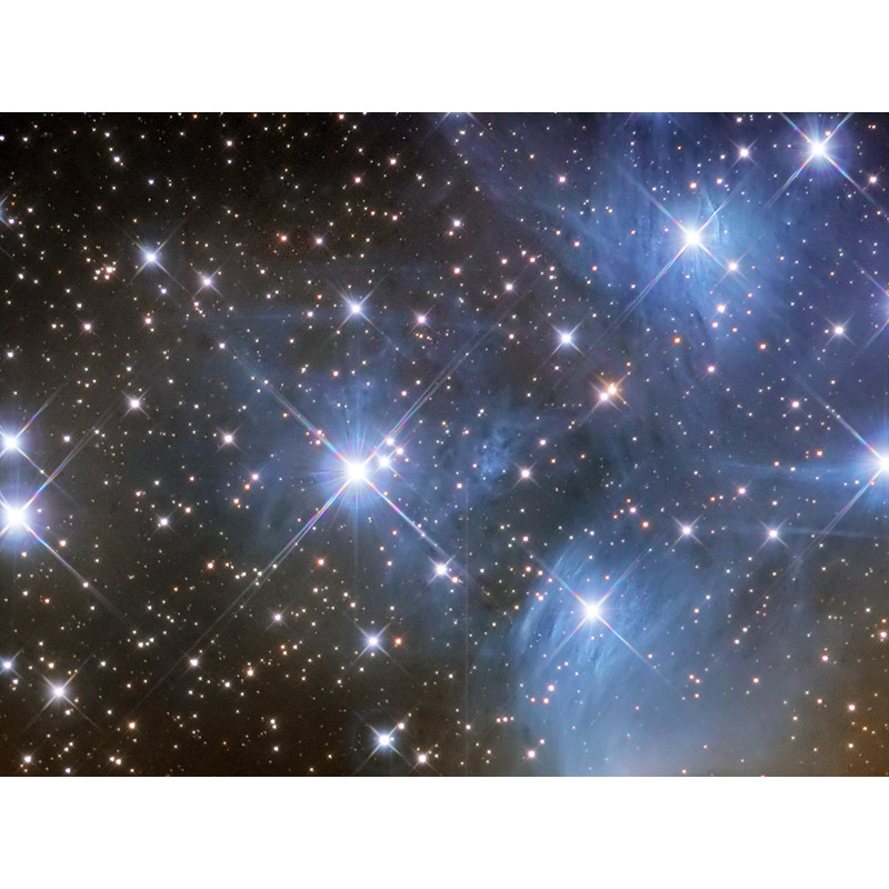

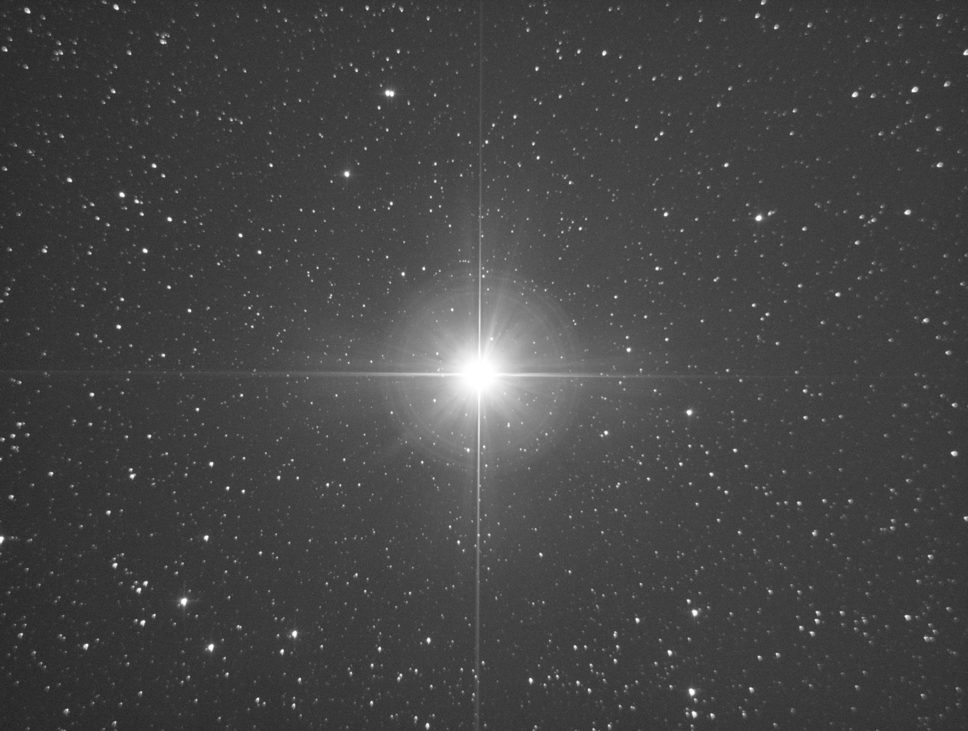

In sfarsit, aseara am vazut cerul senin (dupa miezul noptii), mi s-a parut mai negru decat de obicei. Am facut niste poze de test inainte sa se intoarca norii (pe la 2 au revenit).
O poza fara corector, fara filtru, la Betelgeuse, si o poza cu corector la M45(dar cu camera rotita 90 grade). Ar fi trebuit sa le fac pe ambele la M45, pentru mai multe stele de reper, dar coma este atroce la F4 si stelele ar fi fost deformate.
Razele de difractie s-au redus, dar mai am niste aure, poate de la corector, poate de la filtru. Mai am niste capete de suruburi de vopsit, dar n-as prea crede ca-i de la ele.
