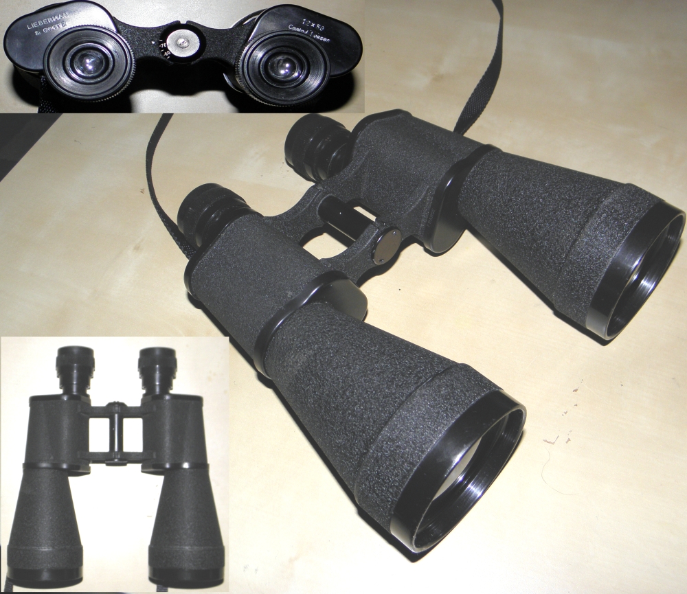

Binoclu LIEBERMAN &GORTZ 12x50
Un produs al inceputului anilor 90 al unei firme obscure numita Lieberman & Gortz (nu are nici o legatura cu cunoscuta firma germana Gortz producatoare de echipamente optice militare) binoclul este o emisie destul de stranie in contextul proiectarii lui.
Este un binoclu din clasa binoclurilor mici (cu prisme foarte mici pentru pretentiile sale , prisme ce pot fi intalanite doar la binoclurile cu obiective de maxim 30 mmm). Optica este englezeasca ceea ce personal consider a fi un lucru bun deoarece firma LIEBERMAN & GORTZ mai folosea la cota parte din modelele sale si optica frantuzeasca . Pe de alta parte , mecanica foarte frumos lucrata si lentilele de buna calitate acoperite multi coating reusesc sa mai contracareze gatuirea prismelor. Rezultatul destul de fortat as spune eu, este un binoclu care la o putere de marire 12x nu pierde lumina, respectiv intensitatea luminii este identica atunci cand privesti cu ochiul liber, ca si cand privesti prin 12x. Campul vizual destul de mic undeva la 80 m la 1000m.
Este prezentat ca un binoclu militar dat fiind sistemul de reglare a clarului individual pe fiecare ochi. Sistem destul de incomod pentru cei ce sunt obisnuiti cu reglajul sincron central. Un binoclu relativ ok pentru perioada de zi, chiar inserat. Un binoclu destul de terestru. Pe astro face treaba buna doar in cazul in care cerul este foarte limpede si conditiile de observare sunt ideale , altfel luminozitatea nu il da afara din casa, fiind undeva apropiata de un 12x32 tcm sau bressser (roof). Si totul din cauza prismelor cu mult subdimensionate. Totusi exista si un contrabalans. Este un instrument cu grosisment 12x usor , avand circa 733g greutate si o priza foarte echilibrata si comoda in mana. Nu are sistem de prindere integrat pentru trepied. Zona de neclaritate este in limita 15-20%, vizibila doar in astro. Coloritul este natural. Nu are irizatii in contralumina.
In ansamblu un binoclu foarte frumos si corect lucrat, totlamente metalic. Interesant, dar deja mult depasit de versiunile ieftine moderne.

Daca tot ai mentionat dimensiunea redusa a prismelor,ai putea sa masori pupila de intrare reala,prin metoda sugerata de mine.E adevarat ca momentan Soarele e indisponibil,poate cand se mai indreapta vremea.

Da, am sa fac ambele masuratori de pupila si de intrare si de iesire atat la acest model cat si la celalat model din rewiev-ul cu Deltrinem.
