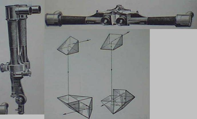

Sistemul Porro este un sistem de redresare a imaginii care foloseste prisme cu reflexie totala.Exista de fapt mai multe variante de sisteme de prisme Porro.La linkul de mai jos ,spre cartea ''The Telescope'' a lui Louis Bell,publicata in 1922 ,gasiti la pagina 155 o gravura reprezentand un ciudat instrument de mana destinat observatiilor militare terestre ,denumit '' Lunette a Napoleon Troisieme'' si care este primul instrument in care s-a folosit sistemul Porro.
La paginile 156-157 veti gasi reproducerea articolului din revista ''Cosmos'',vol 82, pag 222,publicat in 1852 ,articol in care a fost prezentat in premiera atat sistemul redresor de prisme Porro cat si monocularul mentionat.Imensa majoritate a binoclurilor actuale folosesc sistemul redresor Porro.Mircea

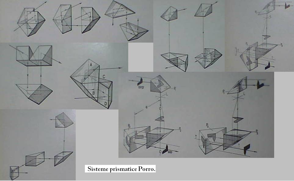

Sisteme prismatice Porro.
 Marime fisier:  47.38 kb
 Vizualizat:  de 11705 ori

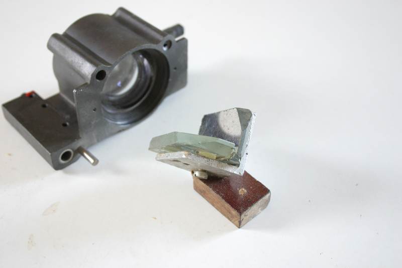

Dar sa revenim la optica , sunt 3 sisteme Poro 1,2si 3. poro 2 se foloseste la binoclu foarfeca.
Dar eu fiind adeptul reflexiei va arat ce am facut practic pt cautator cu imagine dreapta dar deviata la 90g pentru usurarea privirii.
Inlocuieste prisma cu acoperis Amicii.
Este o lucrare veche facuta acum 15 ani si am gasit-o de curand prin pod.
Cred ca se intelege despre ce e vorba Wink
poate a fost inventata de cineva, se numeste cumva dar nu aveam net pe vremea aceea, am gandit singur sistemul .
 Marime fisier:  29.66 kb
 Vizualizat:  de 11554 ori
