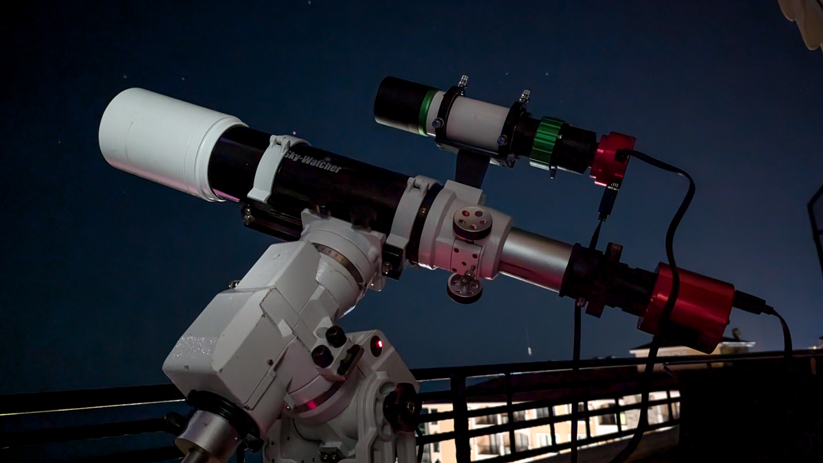

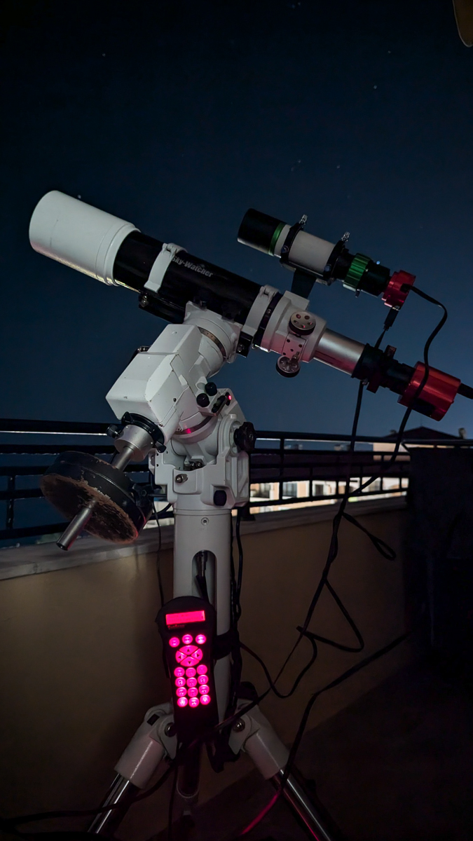

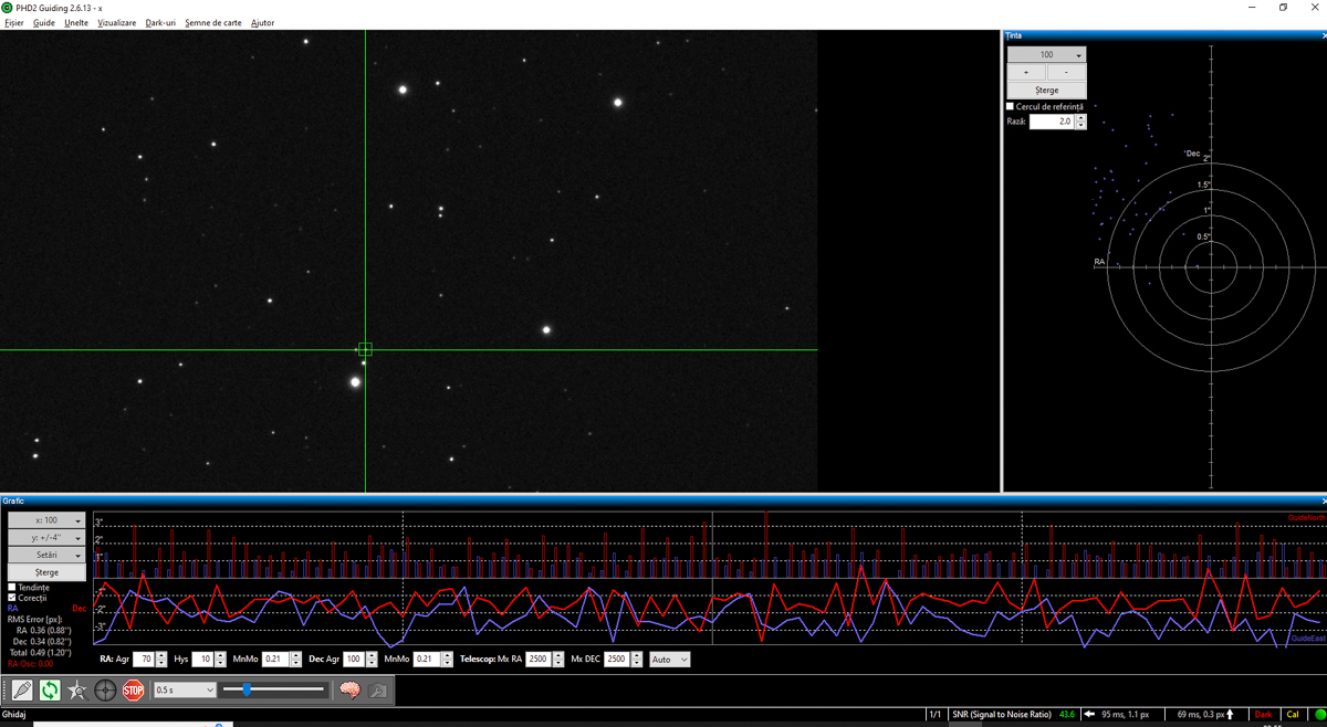

Am reusit sa adun componentele necesare unui setup complet, sa le montez la un loc, sa am senin si timp. Astfel am dedicat noaptea trecuta pentru testarea si verificarea elementelor si a ansamblului intreg. Am mers pe varianta cu telescop principal si camera, telescop de ghidaj si camera conectata prin portul ST4 direct la montura, PHD2 pentru autoguiding.
Cateva chestiuni mi-au dat batai de cap la inceput:
- camera principala genera imaginea oglindita si m-a indus in eroare in procedura de aliniere cu luneta de gidaj, pana am gasit un obiect care sa poata fi verificat in ambele lunete a durat ceva

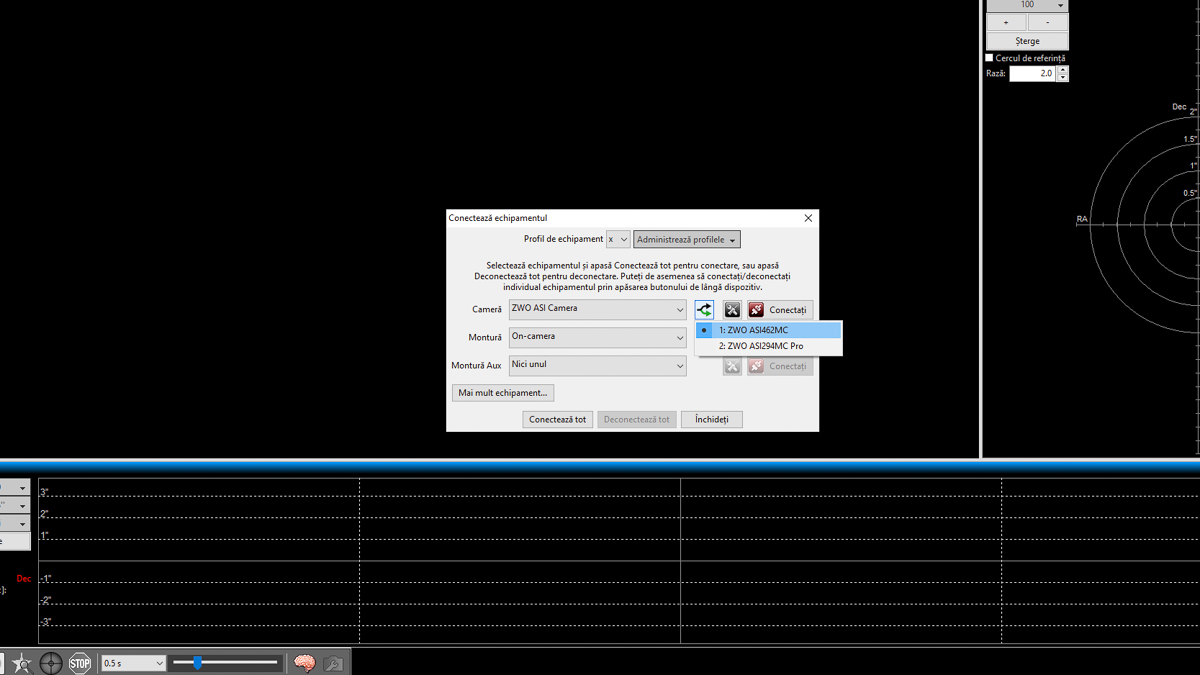

- PHD nu stie se ia o camera anume, n-am vazut optiune sa o pot selecta explicit, ci doar "ASI camera", asa ca pana sa ma prind de problema am bajbait. Solutia a fost sa scot camera principala din portul USB si sa o las conectata doar pe cea de la autoguider
- PHD se confuzeaza daca montura nu e pusa in pol. Era mult pe langa N, aprox 15', si ba nu gasea steaua, ba nu gasea axele, ba dadea cu zarurile si misca aleator axele, ba zicea ca una din axe nu merge. Am reverificat tot, am restartat PHD, n-a fost chip sa fac sa mearga autoguidingul. Noroc ca la un mom. dat mi-a venit ideea sa verific orientarea si parea destul de departe de orientarea corecta spre N asa ca am adus-o mai aproape de pozitia ideala. Brusc totul a inceput sa mearga, doua ore a ghidat fara nicio eroare.

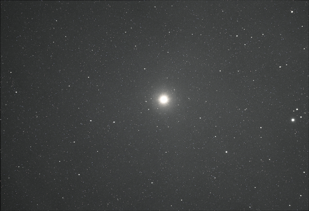

Am pozat cateva stele, nimic extraordinar, decat Pleiadele si Marte, in vecinatatea lor fiind Luna.

10x16s, bin1, ASI 294MC
Ai incercat butonul magic ? https://groups.google.com/g/open-phd-guiding/c/kcwnngkfV14

Si mie mi s-a intamplat cand am folosit ASI224 la ghidaj, pe langa principala ASI294 (sau 1600), sa nu vad una din camere in meniu (in PHD sau SharpCap). Daca le conectam in ordinea: principala apoi de ghidaj, le vedeam. Daca aparea vreo problema si pierdeam conexiunea cu camera principala, desi era conectata, nu o mai gaseam pe lista si tebuia sa refac conexiunile in ordine.
De aceea folosesc acum folosesc la ghidaj o camera de la alt producator (QHY, Altair).

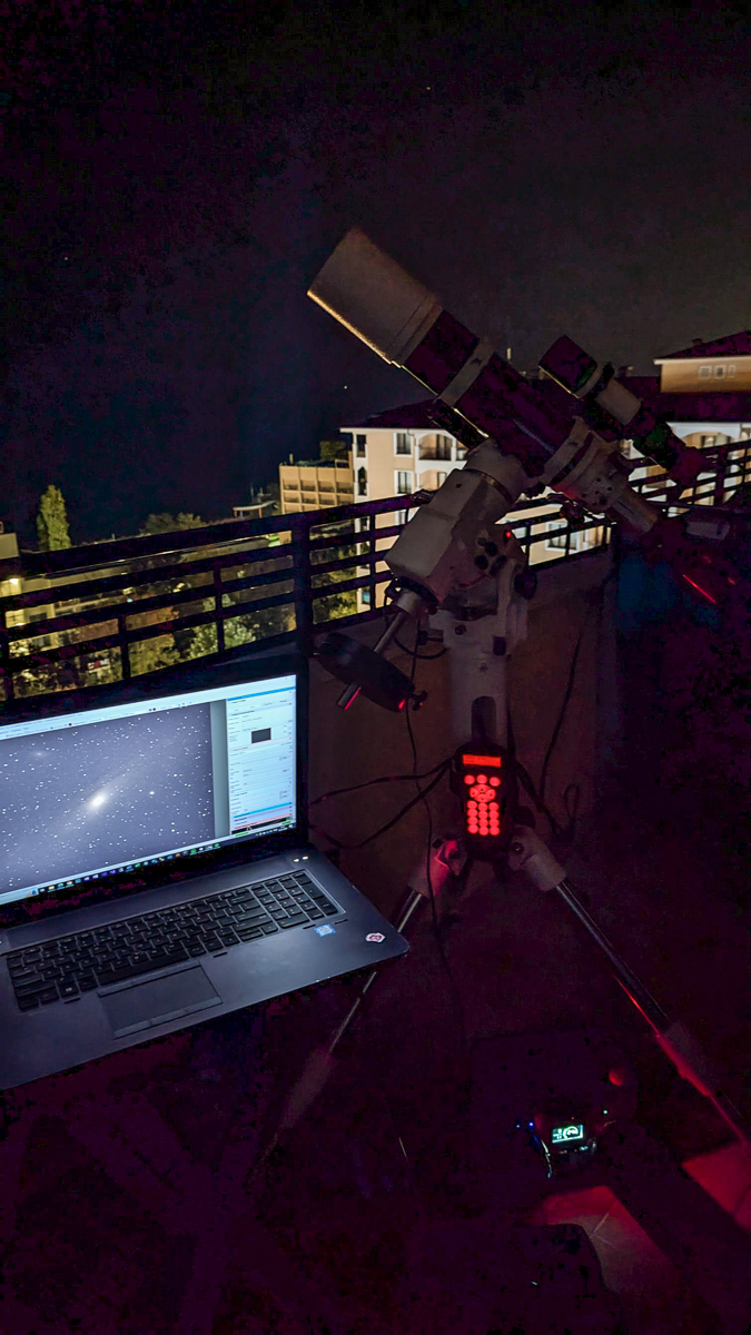

Aseara am retestat procedurile, a mers ok. Am gasit si butonul magic!
Luna era jos asa ca am avut timp suficient sa testez Andromeda. N-a iesit mai nimic, mai am de lucru, o sa vad eu ce si cum...in ce directie o sa o apuc, pe cine sa dau vina etc
