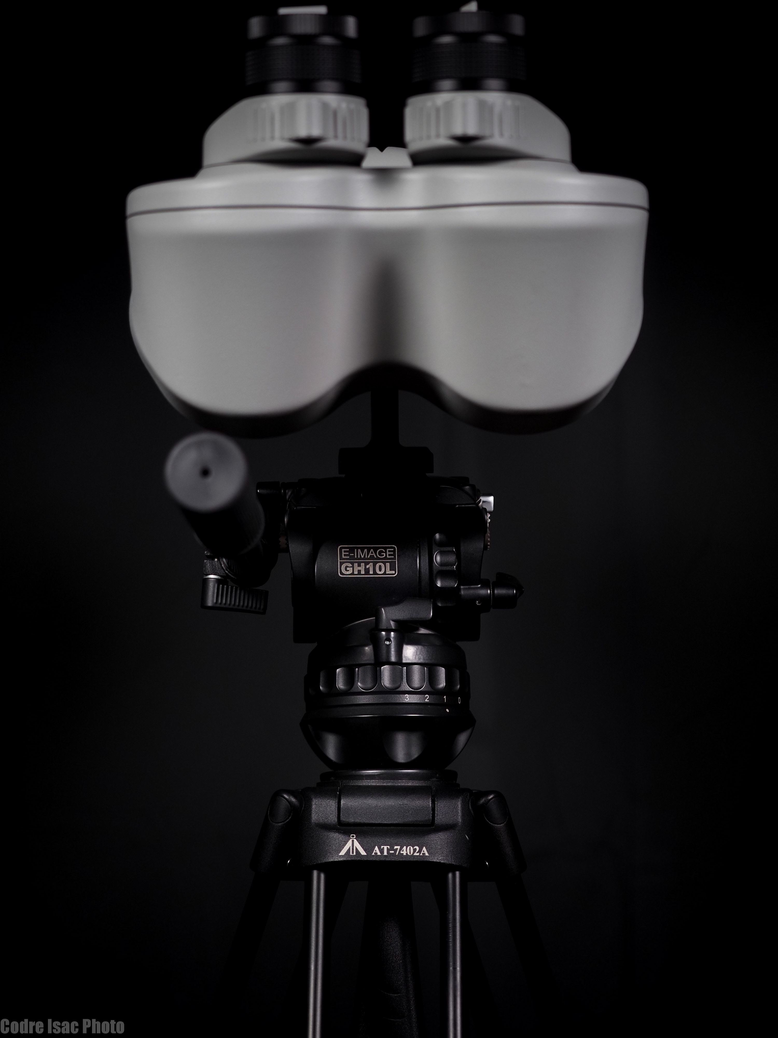

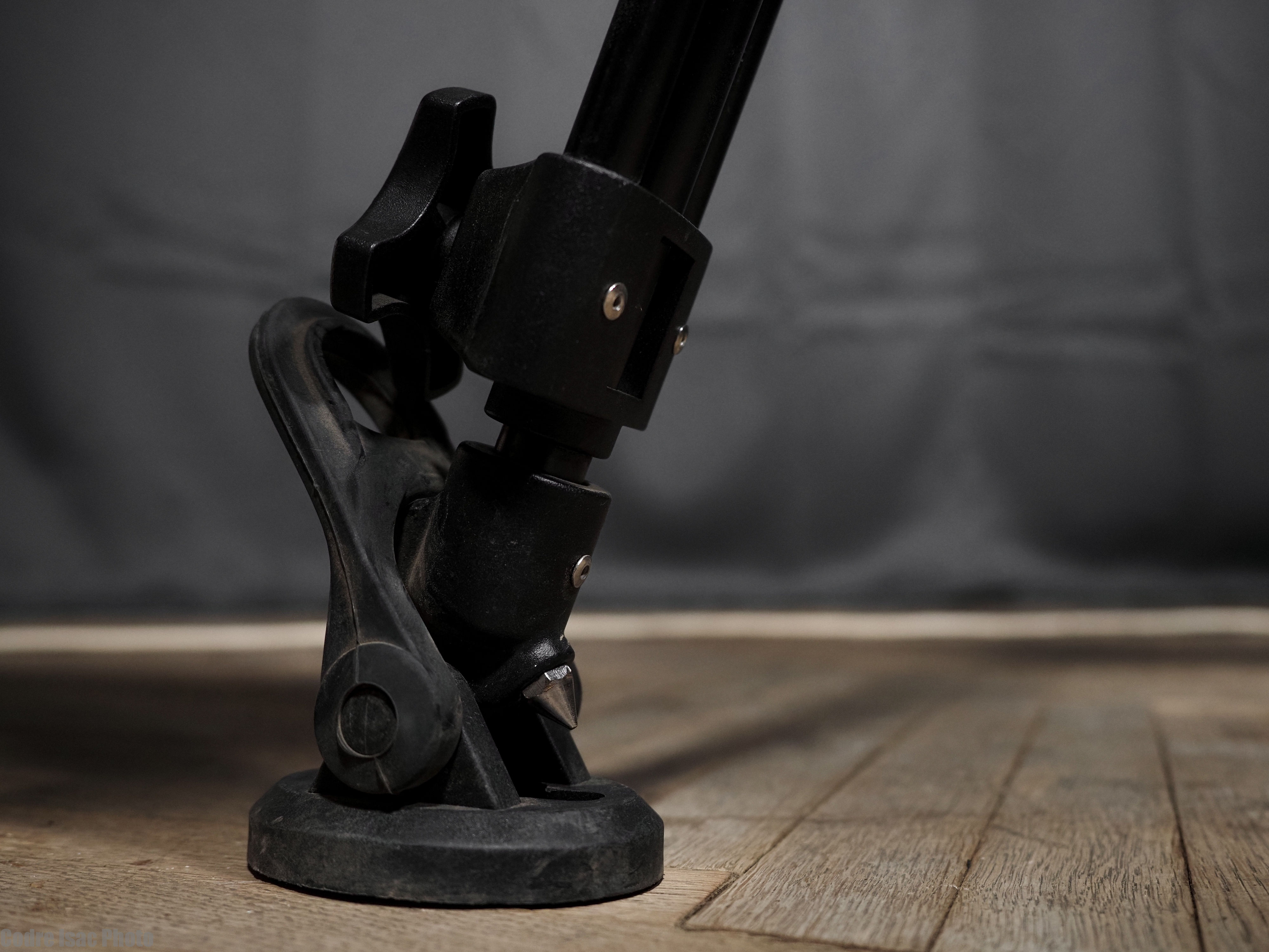

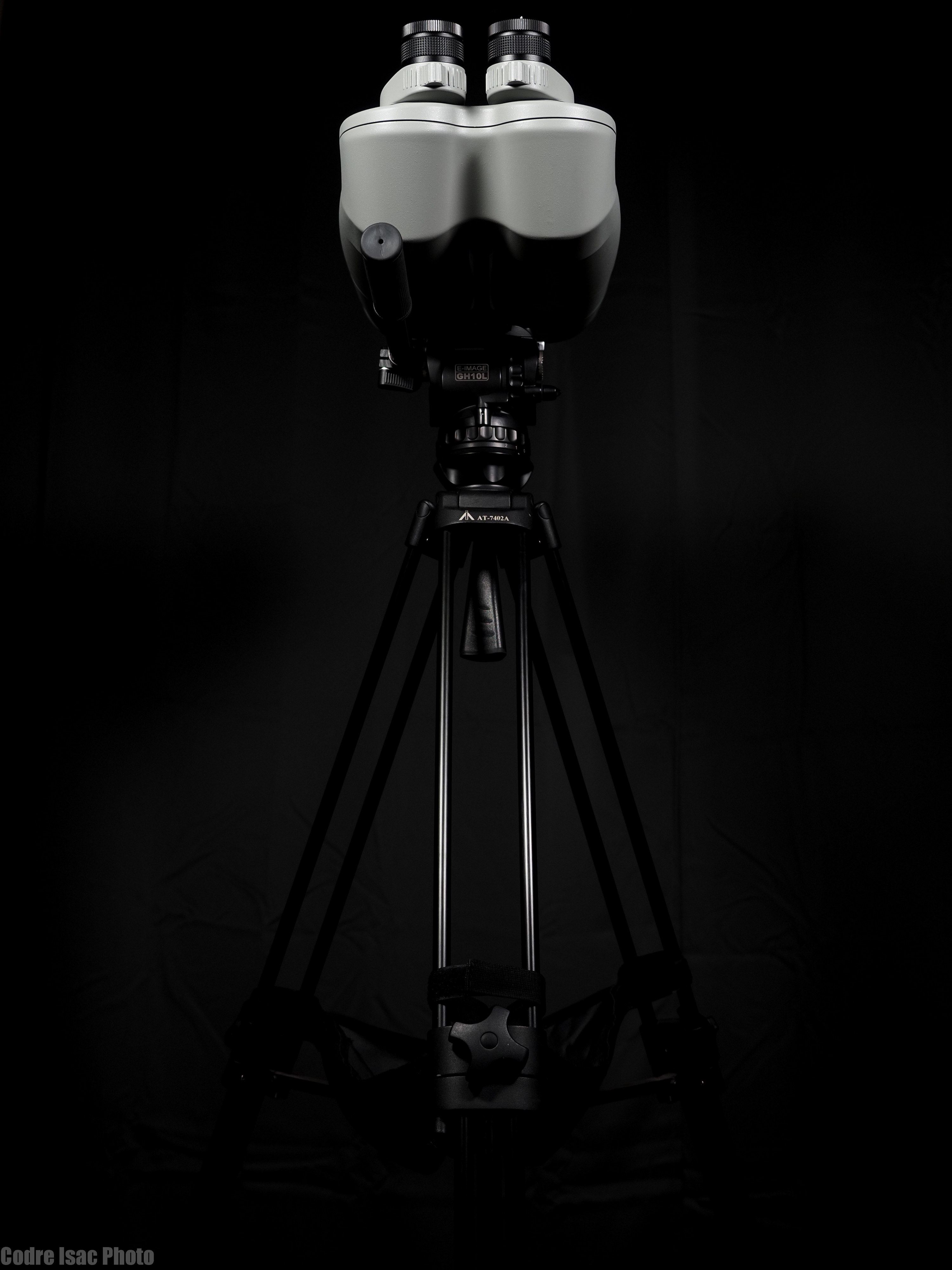

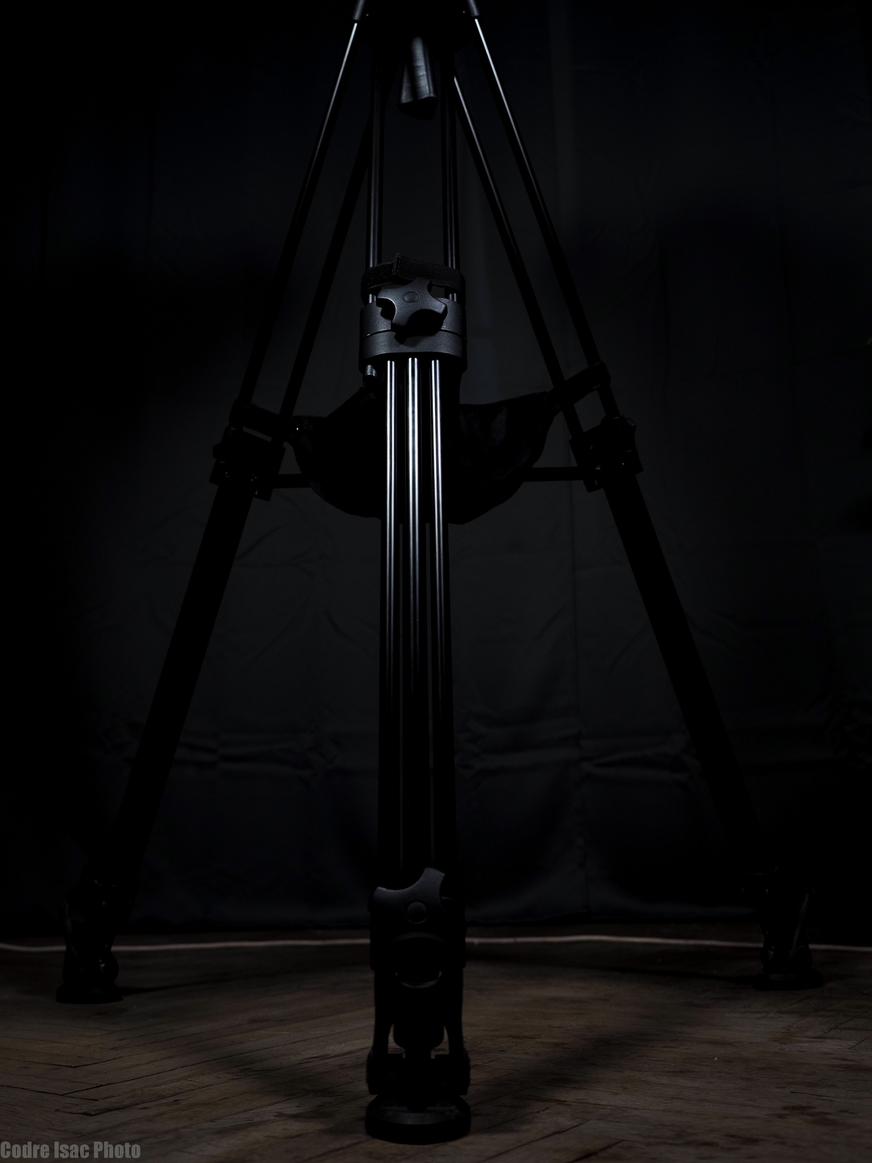

Trepiedul E-IMAGE AT 7402A poate sustine o sarcina de 40kg. Eu il am dintr-un kit E-IMAGE de macara tip brat paralelogram pentru video. Cantareste 3kg si are picioarele dintr-un aliaj din aluminiu si magneziu. Blocajele de extindere ale picioarelor au un sistem usor de strans.

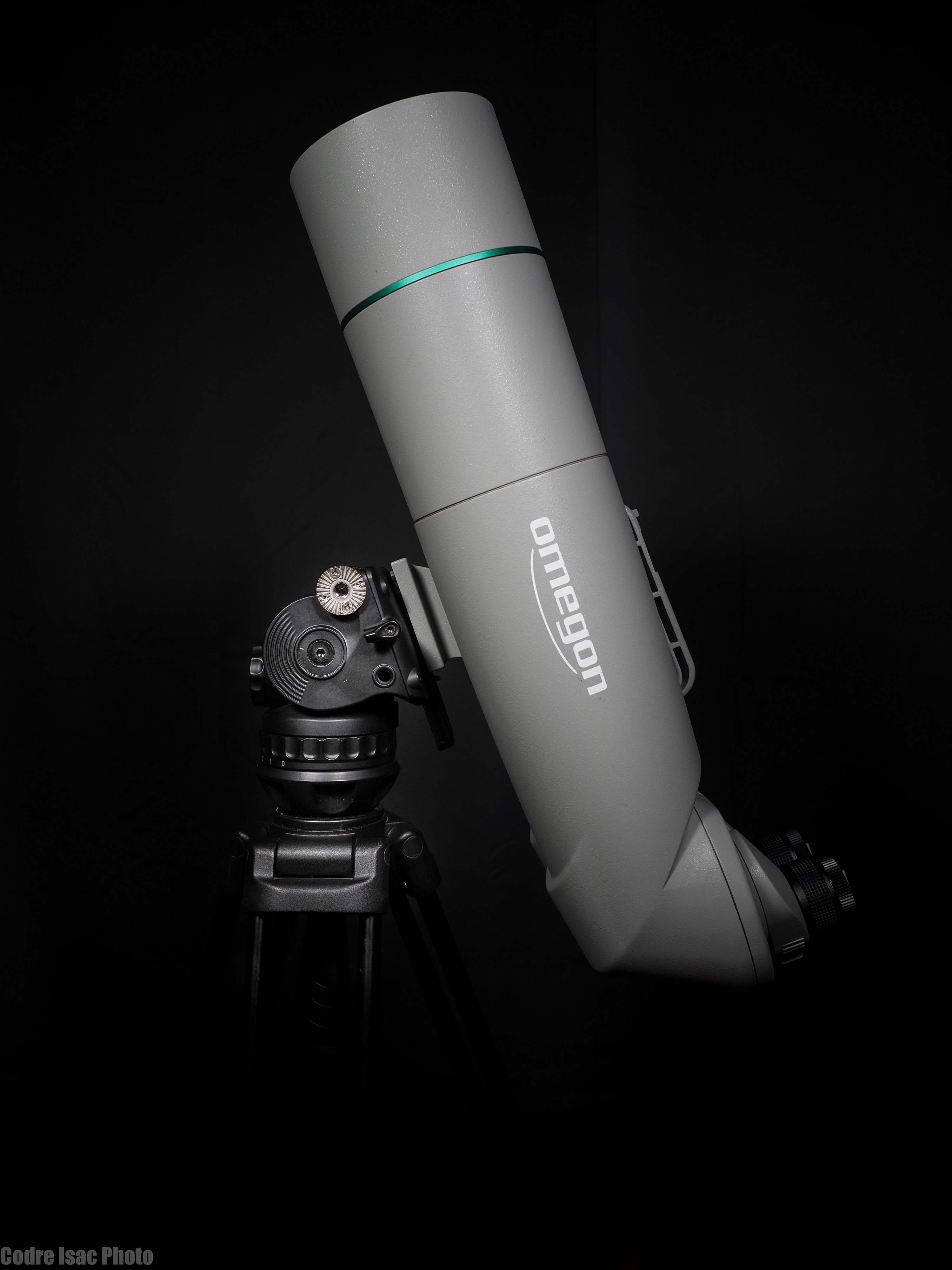

Capul video fluid E-IMAGE GH10L poate sustine o sarcina de 10kg, el cantarind 2.5kg. Are 3 trepte de reglare a tariei glisarii pe orizontala, 3 trepte de reglare a tariei glisarii pe verticala si 7 trepte de contrabalas in functie de kilogramele si centrul de greutate al instrumentului. Bula cu nivela are buton de iluminare timp de 25 secunde. Placuta de prindere poate glisa pentru o echilibrare mai buna a instrumentului avand si sistem de siguranta.
Aceasta configuratie de montura imi confera stabilitate maxima dar si miscare fina si exacta pentru binoscopul de 100mm. Iar functia de contrabalans imi da singuranta si usurinta in manevrare. Practic cu contrabalansul activ nu simti greutatea instrumentului cand il duci catre zenit de exemplu.

MesajTrimis: 06 Aug 2024 23:14 Download mesaj
Cum adica "contrabalans activ", are senzori motoare?

MesajTrimis: 06 Aug 2024 23:43 Download mesaj
E cu arc si costa mia fara afet (nu stiu de ce-i ziceti trepied).

MesajTrimis: 07 Aug 2024 01:04 Download mesaj
valy a scris:
În funcție de greutatea instrumentului, utilizatorul îi setează una dintre cele 7 trepte de contrabalans, normal că nu își alege singură. Utilizatorul simte la mână când setarea este corectă, atunci când montura îți trage foarte puțin în contra mișcării tale, sau ideal când te oprești din mișcare o face să rămână pe loc!

MesajTrimis: 07 Aug 2024 08:50 Download mesaj
Si daca vrei sa il misti el nu opune rezistenta? Sau trebuie sa il deblochezi, repozitionezi si setezi din nou noua "contragreutatea"?
Face parte din ceea ce se cheama "cap fluid" sau e o categorie diferita?

Mesaje: 3576
MesajTrimis: 07 Aug 2024 09:56 Download mesaj
valy a scris:
Deci sa zicem ca am setat contrabalansul pe treapta 3. (Am grijă ca întotdeauna sa setez contrabalansul in pozitia orizontala si cu instrumentul echilibrat). Apoi fac o proba sa vad daca e buna treapta 3 ridicând instrumentul sa privesc la 60 de grade de exemplu. Când am ajuns la 60 de grade el trebuie sa rămâna acolo, având doar o mica mișcare de contrabalans spre partea opusa mișcării mele. Insa, dacă nu ramane pe poziție si nu are aceasta mica rezistenta de contrabalans, înseamnă că treapta 3 setata de mine e prea mica și necesita o setare pe o treapta superioara, de exemplu 4 sau mai mare. Insa daca simt o rezistenta foarte mare cu o tragere mare în partea opusa mișcării mele inseamna ca trebuie coborata o treapta, la 2 de exemplu. Pana când simți acea mica rezistenta la mișcare. Eu sunt cel care decide treapta in functie de cum simt instrumentul la mana. Dupa testari eu deobicei pun binoscopul meu de 100mm pe treapta 3 si las asa setarea. Umblu la ea doar dacă schimb niște perechi de oculare cu diferența foarte mare de greutate intre ele. Adică de exemplu dacă după APM UFF 24mm folosesc ortoscopicele de 6mm, care practic sunt cat niste capace de ocular. Dar 90% folosesc treapta 3 cu bino de 100mm. În cuvinte pare totul mai complicat, dar în realitate lucrurile sunt mai simple.
Cu astfel de contrabalans cel mai mult câștigi cu faptul ca nu ai niciodată mișcări sacadate pe verticala, totul fiind fluent cu posibilitatea blocării în orice moment dorit.
Capul asta face parte din categoria "cap fluid" dar pe lângă reglarea tariei miscarii are in plus acest contrabalans.
Mesaje: 3576
MesajTrimis: 08 Aug 2024 10:03 Download mesaj
Cred ca din aceste considerente legate de sistemul de contrabalans în specificații apare si o sarcina de încărcare minima de 4kg.
