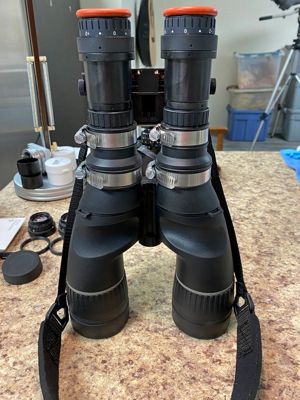

Ma tenteaza , dar in acelasi timp ma 'spaimanteaza ... ar trebui sa dublez niste EPuri... sa dau explicatii Jumatatii...si nici nu stiu daca merita...
http://kasai-trading.jp/stellabino50e.html
Poza nu-i a mea , e a cuiva care a luat deja febra :)

E asta, doar ca i-au pus balama: https://www.astronomy.ro/forum/viewtopic.php?t=22069&start=0
Trebuie sa fie foarte mesteri sa faca balamaua aia astfel incat sa tina colimarea. Imaginea este corecta? Banui ca nu.

Very Happy Dap, seamana tare. Uite aici un link de pe CN cu mai multe info si despre colimare. Este exact cum spui cu imagine necorectata.
https://www.cloudynights.com/topic/930604-...binocular/

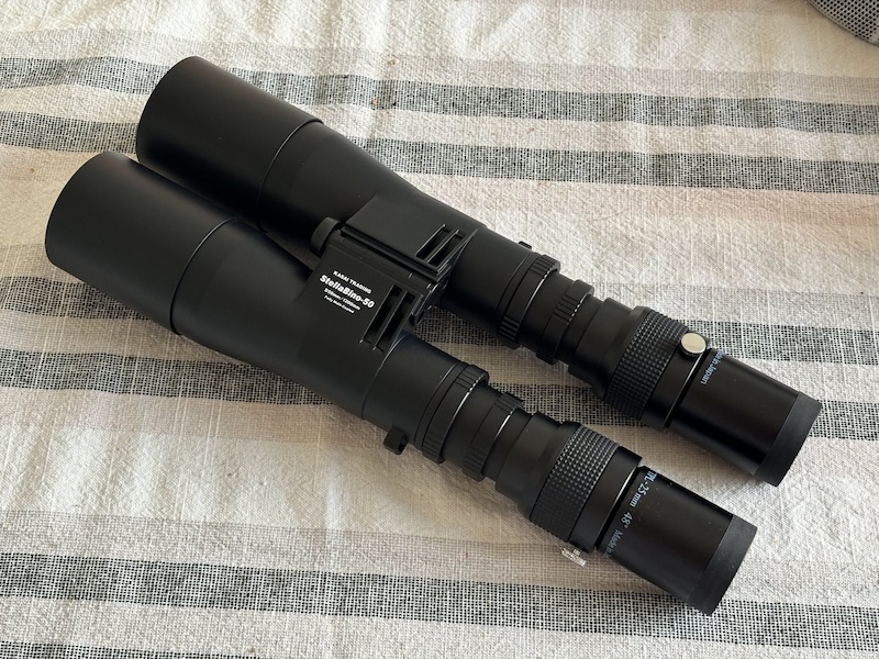

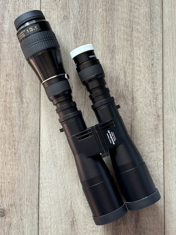

Problem solved ! Laughing
 Marime fisier:  158.03 kb
 Vizualizat:  de 14533 ori
 Marime fisier:  160.39 kb
 Vizualizat:  de 14534 ori
