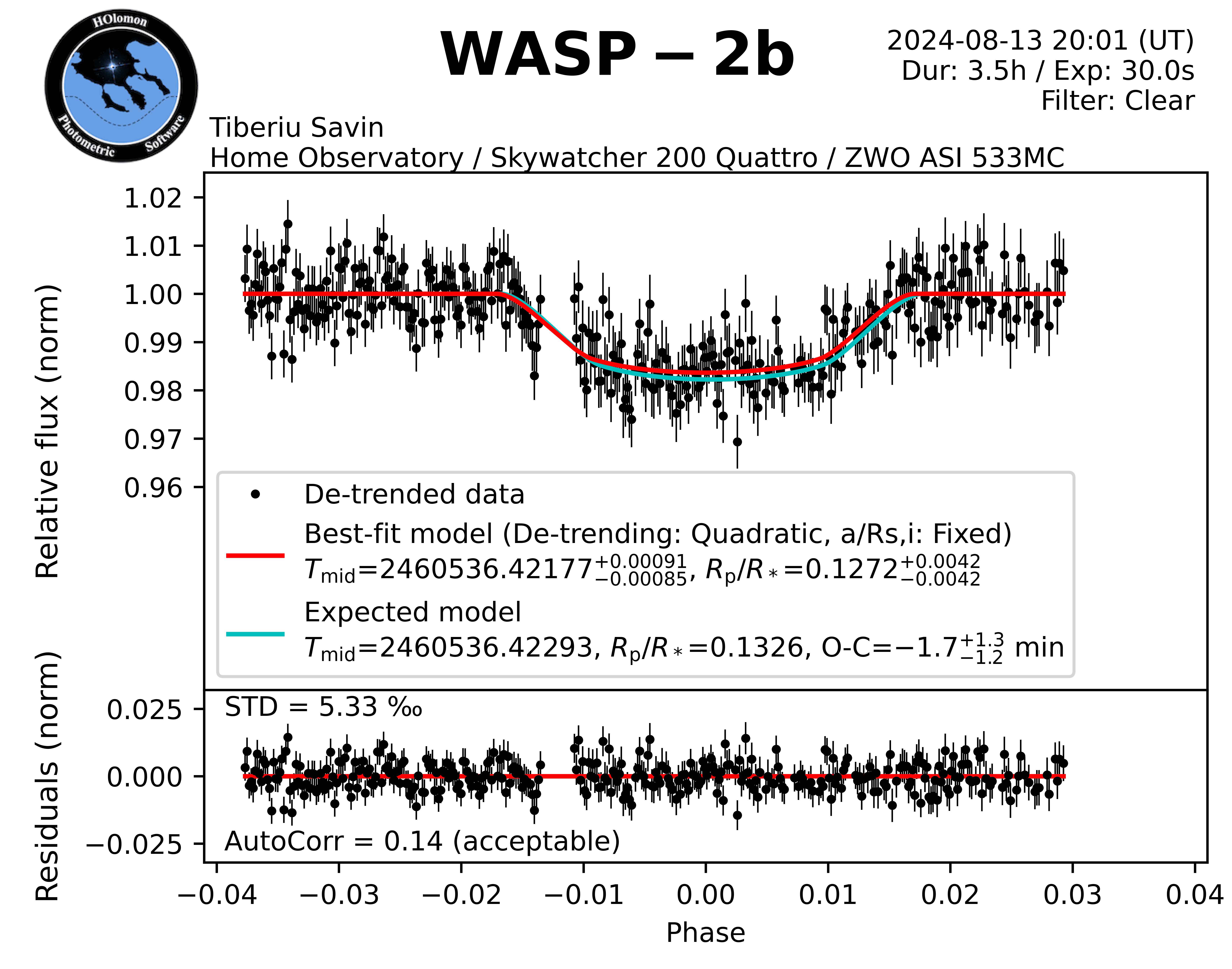

Observatii la planete extrasolare realizate de colegul nostru Tiberiu Savin:
WASP-2B este o exoplaneta care orbiteaza in jurul stelei WASP-2 aflata in directia constelatiei Delfinul la 500 de ani-lumina departare de noi. Planeta a fost descoperita prin metoda tranzitului de catre observatorul WASP din Africa de Sud. Observatii ulterioare folosind metoda vitezei radiale au confirmat existenta planetei cat si masa acesteia.
Avand masa si raza planetei cercetatorii au dedus ca aceasta planeta este o giganta de gaz similara planetei Jupiter. Totusi orbita la care se afla WASP-2B este mult mai apropiata fata de steaua gazda, ceea ce o claseaza pe WASP-2B in categoria exoplanetelor de tip "Hot-Jupiter". Orbita lui Wasp-2B este de zece ori mai apropiata decat orbita lui Mercur in jurul Soarelui.
Programul WASP (Wide Angle Search for Planets) incearca sa gaseasca cat mai multe exoplanete folosind metoda tranzitului.
Aceasta metoda se bazeaza pe observarea fluctuatiilor in stralucirea unei stele atunci cand una din planetele care o orbiteaza trece prin fata ei din punctul nostru de vedere. Majoritatea exoplanetelor descoperite au fost detectate folosind metoda tranzitului. Ea este accesibila si astronomilor amatori.
In imagine putem vedea curba de lumina a stelei WASP-2 in timpul tranzitului, obtinuta de colegul nostru Tiberiu Savin cu echipamentul sau. Fiecare punct reprezinta o imagine, punctul negru reprezentand nivelul de stralucire al stelei in imaginea respectiva iar dunga neagra verticala reprezinta nivelul de incertitudine dat de zgomot. Linia rosie reprezinta curba de lumina care se potriveste cel mai bine pe datele obtinute iar linia albastra reprezinta curba pe care ne asteptam sa o vedem din informatiile din literatura.
Rezultatele observatiei au fost trimise catre programele care monitorizeaza aceste tranzite, ExoClock si Exoplanet Transit Database in asociatia noastra existand un grup de lucru care observa constant exoplanete.
Echipament:
Telescop Skywatcher 200/800, EQ6R, ZWO ASI 533MM
