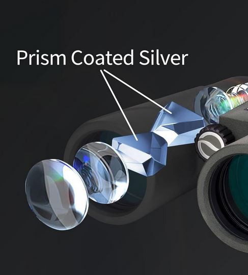

Ce o fi in burta acelui binoclu numai Dumnezeu stie .. Daca ne uitam in imaginea de marketing de mai jos constatam doua prisme Schmidt inseriate pe acelasi canal si care mai au si depuneri metalizate. Intamplarea face ca intr-un ansamblu Schmidt Pecan nu prisma Schmidt are nevoie de metalizare ci ... cealalta Smile Ca sa nu mai zicem ca ansamblul de prisme e pozitionat prost intre lentilele obiectivului si cea de focus. Asta numai asa la prima vedere, pe restul le-a vazut Cristi...

zoth a scris:
....au si depuneri metalizate...
Probabil ca asta o fi Bau-baul ce o sa darame vanzarile Swarovski, depunerile sunt din argint, iar APM foloseste doar din ala viu.

zoth a scris:
De fapt, se cam știe: obiective sunt triplet cu două lentile pozitive, una menisc și una biconvexă, urmează un dublet lipit pentru focus, blocul de prisme, corectorul dublet apoi ocularul cu 5 sticle. Am văzut și mai rău la preț de preț.

zoth a scris:
Ce o fi in burta acelui binoclu numai Dumnezeu stie ...
Fac pariu că nu știe , iar dacă știe , nu înțelege .
zoth a scris:
Ca sa nu mai zicem ca ansamblul de prisme e pozitionat prost intre lentilele obiectivului si cea de focus...
Cele două prisme Schmidt nu sunt chiar așa de prost puse . Se văd aiurea din cauza perspectivei . Doar că vor da la ieșire o imagine răsturnată Laughing Mr. Green !!
